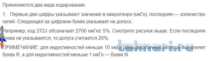

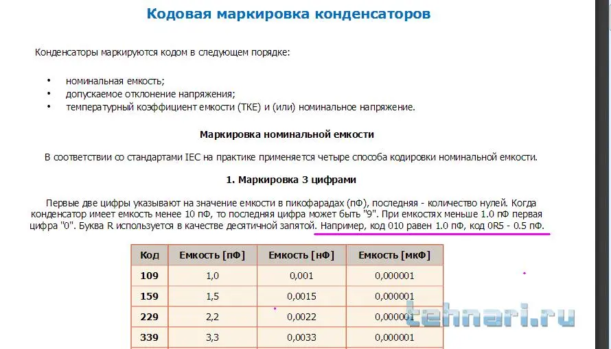

Я так же не встречал, т.к. с такими номиналами не работал, а все равно, такие вещи надо знать.
Кстати, заметил, что даже по ссылке во втором посту есть описание такого обозначения.
http://www.tehnari.ru/2530837-post2.html
    43.8 KB · Просмотры: 154
Вот, нашел, что и для индуктивностей R используют.
    20.9 KB · Просмотры: 110

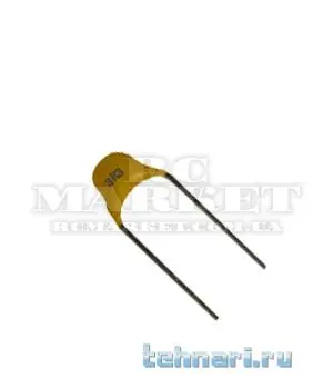

Сгорел этот элемент в блоке питания от ноутбука.Хочу заменить его самостоятельно,но не знаю как он называется и какой у него номинал.
Подскажите пожалуйста)
В данном случае это цонденсатор 10nF 1kV. Такие используются в фильтрах общего вида импульсных источников питания. Работать будеть и без него.
