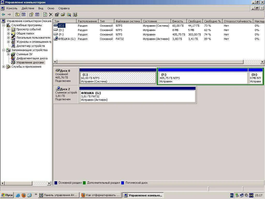

В управлении дисками сделай скрин, где было бы видно, что это физический диск, а не раздел.
Вот скрин управления дисками, разделы C и F это первый HDD на 500Gb, дополнительный HDD на 250Gb раздел D, до неисправности объём показывал 238Gb.
    78.2 KB · Просмотры: 329
Remus, а вы ничего не путаете? Судя по скрину, у вас диск D - дополнительный раздел на винчестере общим объемом 500 гигабайт, а не отдельный физический диск. Если бы это был отдельный диск - он бы Управлении дисками отображался также, как ваша флешка, то есть в отдельной строке.
Ещё по вашему скрину можно сказать, что у вас потерян раздел. Можно попробовать восстановить его при помощи MHDD или какой-нибудь другой утилиты на ваш вкус.
Нет, я ничего не путаю, я пробовал отключать дополнительный HDD и раздел D пропадает.
А какой раздел у меня потерян?
Вот на этот-то вопрос команда вместе с вами и пытается уже второй день найти ответ :)
Если есть такакя возможность - попробуйте проверить винчестер на ошибки на другом компьютере.
фс система может быть одна а дисков(физически) много, что не мешает им определяться ФИЗИЧЕСКИ В СИСТЕМЕ как один большой диск.
у автора упал флаг hpa от этого и проблемы, поднять флаг флаг и все встанет на место.
Другого компа нет, просто пробовал отключать этот HDD и подключал другой, на другом винте показывает полный объём, но точно так же как на скрине выше, отдельного физическго диска не было, просто раздел.

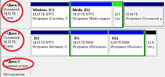

в случае дополнительного диска было бы две записи...
вок как у меня к примеру - 2 диска стоять
а 3 запись, на флешь память ..
и название Диск 0 и диск 1
у тебя,или не подключен 2 диск - или ты просто путаешь и у тебя только 1 диск .... (по другому тут не как не получается - так как даже если диск будет в другой файловой системе - то в биосе и в утилите дисков он все же обязан быть виден)
сколько у тебя подключено дисков в материнскую плату? 1 или 2 ?
Я точно знаю что у меня в компе, я же сам ставил эти оба диска, тем более комп у меня сейчас без крышки и мне всё видно! В материнскую плату подключено 2 HDD, в разъём IDE-1 подключен шлейф на котором висят дисковод и первый HDD с ОС, в разъём IDE-2 подключен второй шлейф на котором висит только дополнительный второй HDD.
