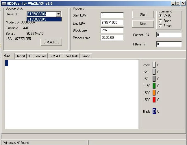

Вы имеете ввиду эту программу? Если да, то в ней не определяется мой дополнительный HDD.

А в Биосе ваш винчестер определяется?
В каком разделе в биосе посмотреть ?
Я сделал загрузочную флешку с викторией, загрузился с неё, но дополнительного диска там нет.
Что это значит?
Возможно умер. Посмотрите в Биосе, в первой вкладке, где указываются устройства IDE и SATA, есть ли он там.

В биосе есть только дисковод и главный винт с ОС, дополнительного нет. Что это означает?
