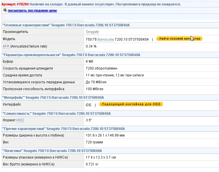

Тогда я не знаю как можно это объяснить, но жёстких диска у меня два и раньше они работали соответственно своему объёму. Или вы хотите сказать что у меня в компе один диск на 750Gb просто поделён на 3 раздела, так таких дисков с разъёмом IDE не бывает!
В биосе виден только один HDD с виндой, дополнительного нет. Перемычки на дополнительном диске у меня вообще не стояло когда он работал, сейчас пробовал ставить перемычку в разных положениях, ни какого эффекта нет.
бывают такие (HDD 750 Gb IDE Seagate Barracuda 7200.10 <ST3750840A> UDMA100 7200rpm 8Mb) HDDIDE.webp
но у тебя другая ситуация...
