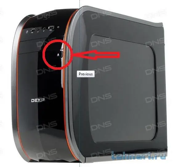

У всех виденных мной десктопных CD приводов есть махонькая дырочка под выезжающей подставкой для кофе.
У всех виденных мной корпусов декоративная крышка откидывается на пружинке. Иголочкой или лезвием открываем крышку вручную, заглядываем в щель, находим дырочку и вставляем туда разогнутую скрепку перпендикулярно передней панели. Не слишком сильное нажатие отщёлкивает и слегка выдвигает лоток, после чего его можно полностью выдвинуть пальцем.
На моём дырочки нет, но можно дотянуться до штатной кнопки привода.

на моем не так......
Там же есть кнопка. Под отсеком сд. Она должна нажимать на кнопку самого привода.

О чём спор-то? Уже сказали, что на корпусе есть кнопка открытия лотка (лично я корпусов без такой кнопки и не припомню, хотя и бывает хитро замаскирована, либо плохо нажимается. Опять же - на некоторых корпусах предусмотрена её (кнопки) регулировка, правда - редко встречающаяся опция).
Картинка по ссылке, приведённой самим ТС:

Да и дырочка "аварийного открывания" тоже где-то есть, но просто закрыта где-то панелькой так же как и кнопка.
Кстати вроде был у меня лет 10 назад такой же привод - дырочка вроде как раз под кнопкой родной. Но смысла то нет - надо как-нибудь просто дотянуться до кнопки.
