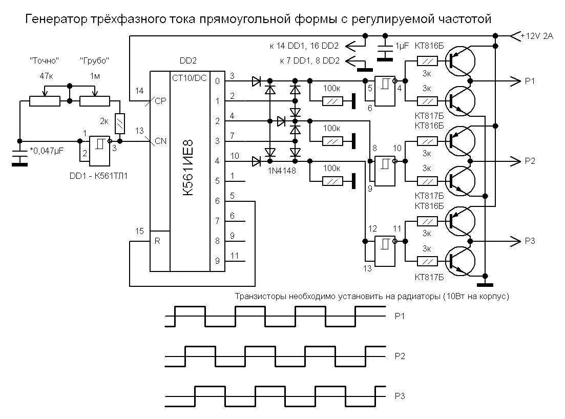

Как подключить двигатель от HDD?
напишите мне пожалуйста в личку что нужно. названия. Я ПОЛНЫЙ НОЛЬ В ЭТОМ !!!
А есть проверенная схема, которая работает? Кто-нибудь этим занимался? У меня тоже есть пара двигателей от HDD и принтера. На них всех 4 контакта. Первая обмотка 1-3 пин, вторая 2-4 пин. Мультиметром мерял, похоже что так.
ха прикольно но мне интересно сколько мощьности с него можно дабится?
сколько подашь столько и будет)
здрасте всем, тоже задался идеей запитать движок от харда вне винта, так вот на нем есть маркировка-CAO5761-3751 B 001227Q C2 RD-1-C, 4 шины, может кто разбирается в маркировке.спасибо за ранее.:tehnari_ru_509:
ну дак как, удалось кому-нубудь запустить движок?
есть реально рабочая счема?

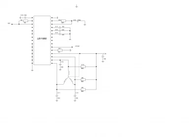

Здравствуйте, такой вопрос.
Сделал из мотора от hdd маленькую прямую шлифмашину.
Родной контроллер крутит все без проблем, но под нагрузкой срабатывает защита и мотор вырубается.
Как доработать штатный контроллер внешними транзисторами и разгрузить его по току, или какие еще есть варианты?
