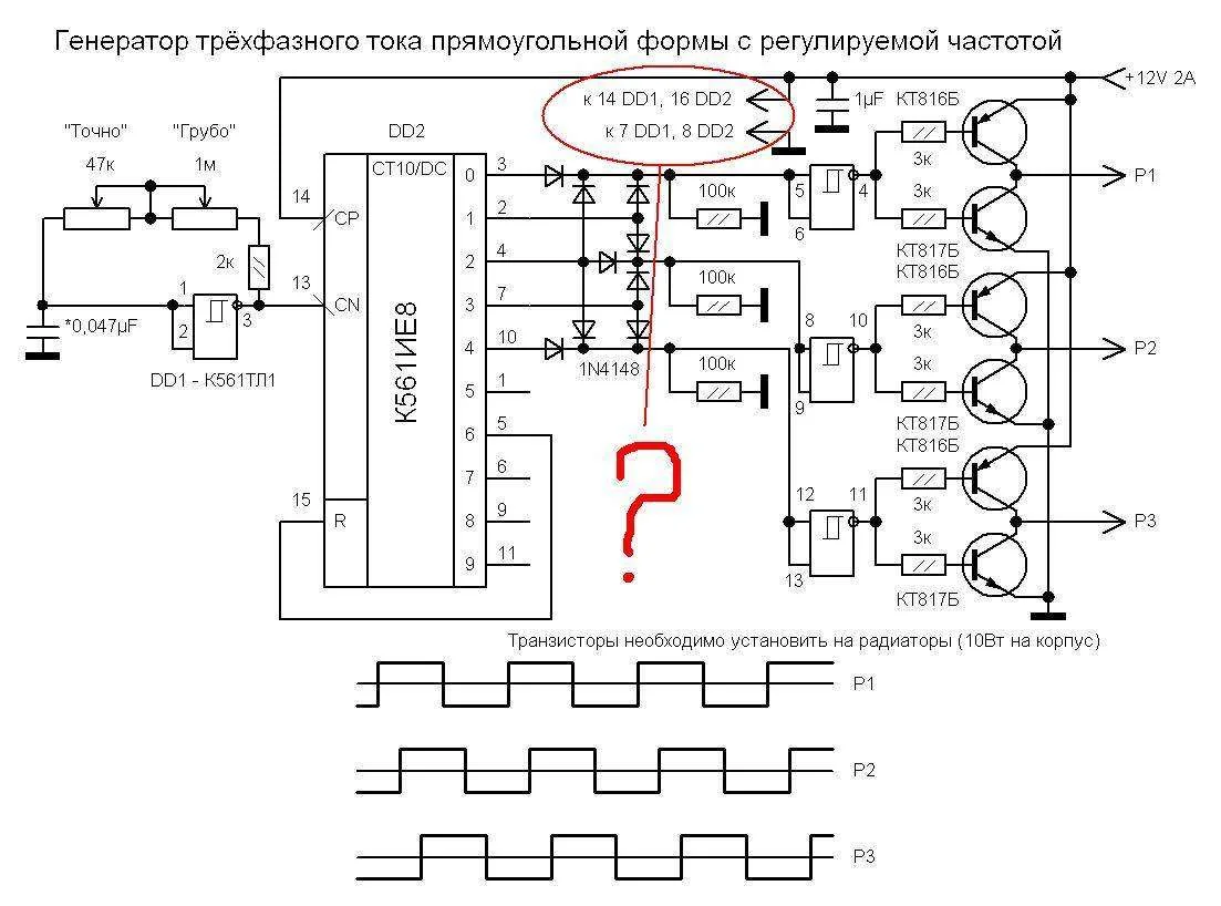

первую схему реализоать проще но если хочшь регулировать скорость то к ней надо ещё делать шим регулятор, вторая посложнее но но думаю части найти легче.
У меня вопрос по второй схеме, скажите пожалуйста все (и те) ли детали я написал?:

И по поводу вот этих выводов, что это?
    73.3 KB · Просмотры: 7,988
Это выводы питания микросхем.
А так то детали правильно переписал? И микросхемы от 5в питаются?
Микросхемы 561 первой серии можно питать напряжением двенадцать вольт.
Так там по правой стороне уже есть вход 12в и земля, и смотрю тот обведённый вход и соединён и с 12 и с землёй, тоесть посути они то же самое и туда подавать не надо, я так понял? или на схеме не нарисовано питание микросхем, я сейчас посмотрел и правда вроде нету.
На схеме не нарисовано питание микросхем. Помимо того, что указано на схеме, надо ещё развести питание.
Микросхема 561ТЛ1 нужна одна. Она состоит из четырех блоков, которые в схеме изображены по отдельности.

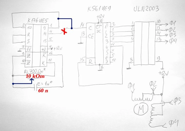

Могу предложить вот такую схемку. Там то что исправленно - это реализация регулировки оборотов.
    30.4 KB · Просмотры: 7,816
Так это помоему на 4 фазы, а у нас 3фазы и ноль?
