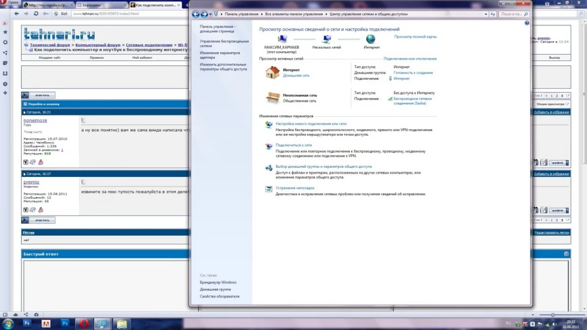

а ну все понятно) вам же сама винда написала что сеть у вас стоит публичная, сделайте ее домашней и проблемы должны уйти.
извините за мою тупость пожалуйста в этом деле!!!А как сделать??????На нее там нажать то нельзя
а вот на том скрине, на кором я показывал куда нажать для просмотра карты, видите у меня синим шрифтом написано домашняя сеть? у вас написано публичная, вот на нее и кликайте.
Безымянный.webp(((
так обьясните, что у вас за2е сети? интернет - это что? кабель от провайдера?
p.s. поставьте в свойствах сетевой карты автополучение ip адреса.
1 домашняя между компами а вторая от d-linka internet вот

дело в том что одна сетевая карта может быть подключена только к 1й беспроводной сети. подключайте бук и пк к сети роутера, а роутер уже сам сделает локалку между компами.
ясно а здесь че нить удалить то надо!???
только сеть между компами, которую вы создали сами ручками.
подскажите это какая!???Как ее удалить!!!Блин так стыдно ппц(
вот как все было!!!!!ПК работает от роутера!!!!Купили ноутбук и мы решили его подключить!!!!!! Я нашел эту сеть и пробывал подключить как бы связь между компами была а нета не было тока на ПК!!!!Потом я там куда то нажал и вышло введите пин код роутера на задней стороне который его!!! я ввел и изменил имя сети на SASHA!!!сразу после этого у компа пропал инет!!!!Вот потом я прописал код который был дан на ноуте после введения пин кода и инет заработал на компе вновь а на буке так ничего и не было!!!вот еще изменил назв сети а как вернуть все и сделать до сих пор и не знаю!!((((
1. проверьте в свойствах сетевой карты бука, чтобы настройки были такие же как и на пк
2. подключите бук к той сети которая создана роутером
3. измените тип сети на домашняя сеть
4. бук больше не должен подключаться ни к какой другой сети.
