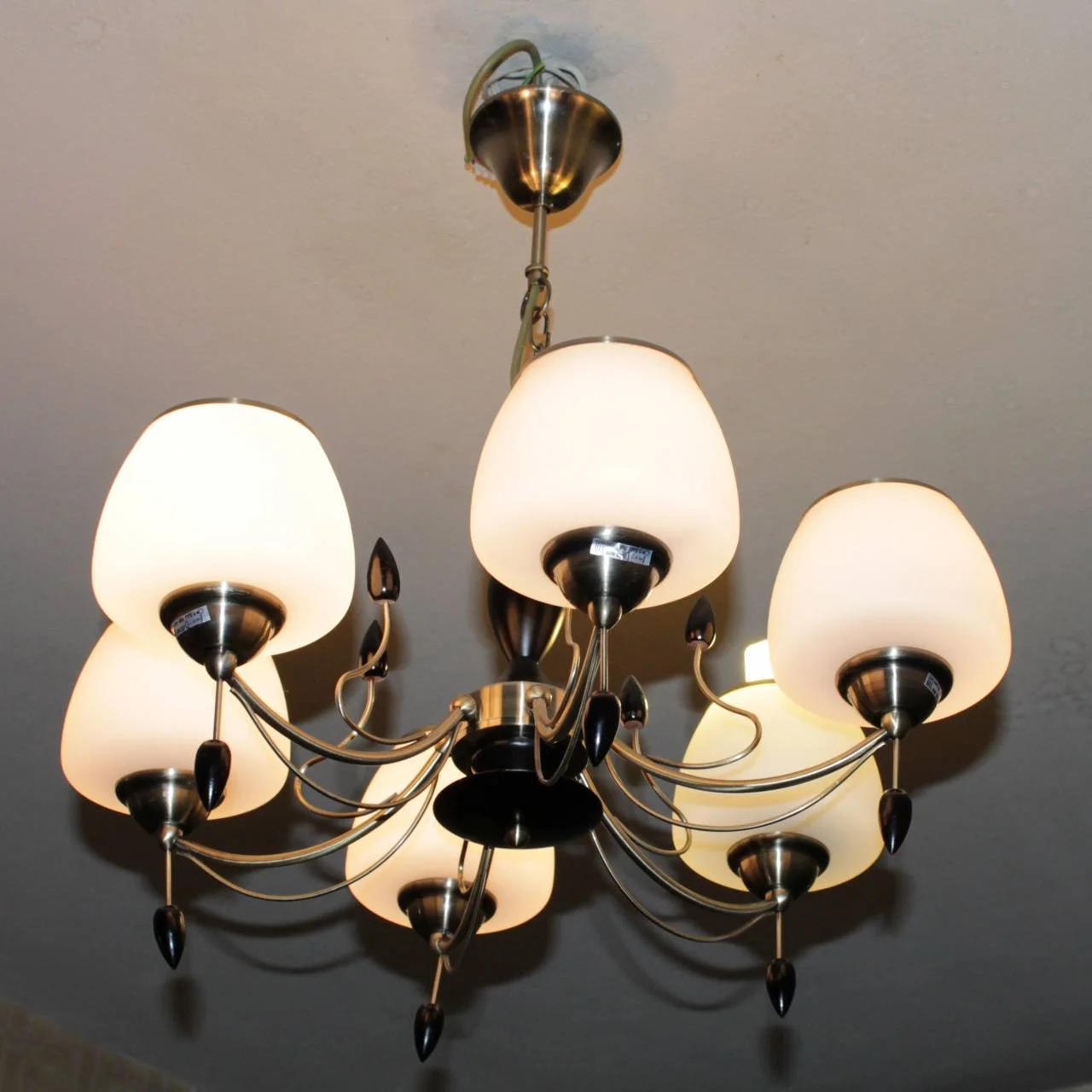

Купил домой новую люстру, а как подключить - не знаю.
Люстра на 6 рожков, изначально включались сразу все лампы, я переделал на 2 группы(2 и 4 лампы).
Сейчас в комнате висит люстра на 3 лампы. Подключена так же, 1 и 2 лампы.
Вопрос:

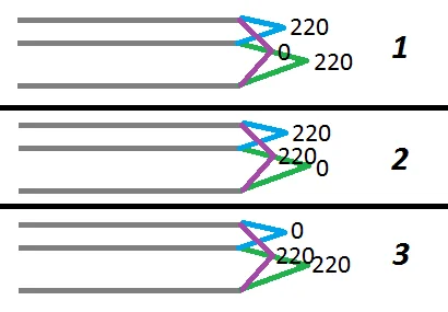

Как подключить новую люстру? С потолка свисают 3 провода. Два спарены, один отдельно.
При включении первой клавиши выключателя(рис. 1), напряжение есть между двумя спаренными, и между спаренным 1 и отдельным проводом.
При включении второй клавиши(рис. 2), опять напряжение есть между двумя спаренными, и и между спаренным 2 и отдельным проводом.
При обоих включенных клавишах(рис. 3), напряжение между спаренными проводами нету, но есть напряжение между отдельным и двумя спаренными проводами.
Как понять, куда какой подключать, где фаза, где ноль? Не хочется сделать КЗ ;)

Есть предположение: отдельный провод - ноль. На него были подключены 2 проводка из старой лампы.
Возьми обычную лампочку накаливания с проводами и прозвони поочерёдно касаясь проводов в разных вариантах и при разных положениях выключателя.

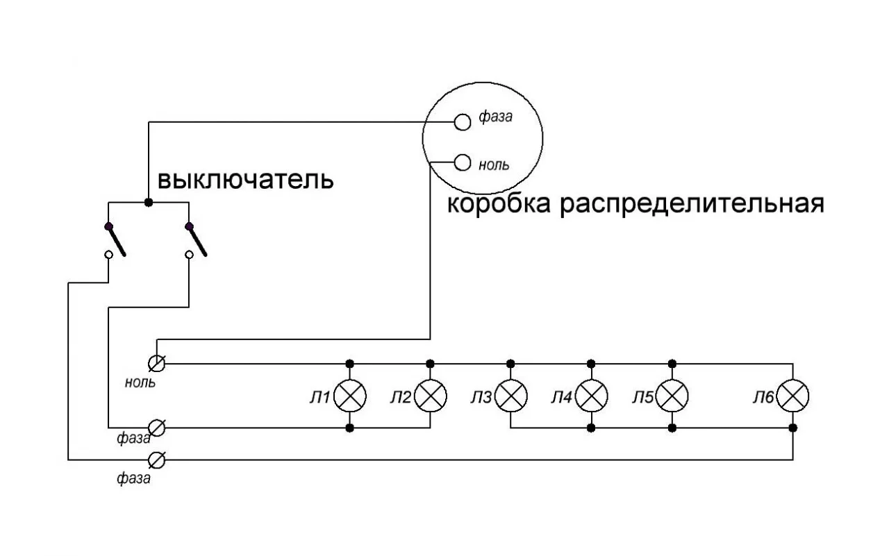

Привет,ну во первых если в распределительной коробки расключено как надо то на одном проводе идущим к люстре всегда будет присутствовать ноль, а на других двух при включеном выключателе будут появляться фазы,что из этого следует надо опредилиться где ноль на нем ни должно быть напряжения и мерить его желательнопростой индикаторной отверткой вот прилагаю схемку как должно это выглядеть.
Соединяй у двух групп провода от цоколей ламп, потом одну группу к одному из спаренных проводов, другую группу ламп - к другому. Обычно так делают разводку в квартире.
Разводку в квартире могут сделать и по другому может на выключателе висеть и ноль за место фазы какой нибудь монтажник по запарки подключит в коробке распределительной в таком случае на люстре будет постоянно присутствовать фаза ,а на выключателе ноль и получиться что комутироваться будут нули вот как-то так.
Я и говорю: проще лампочкой прозвонить.
желательно простой индикаторной отверткой
Ваня, это я хочу подтвердить. Если ты занимаешься электромонтажными работами, то индикаторная отвертка - необходимейший инструмент. Продается во всех хозяйственных магазинах.
Далее так:
1. Замыкаем оба выключателя и, прикасаясь поочередно ко всем трем висящим на потолке проводам, проводим фазировку, т.е. устанавливаем, на каких из проводов 0, а на каких фаза, при этом СОБЛЮДАЕМ МЕРЫ ПРЕДОСТОРОЖНОСТИ!!!
2. Размыкаем выключатели и убеждаемся, что они вставлены в разрыв именно фазных проводов (свечения быть не должно ни на одном).
3. Если всё, как ожидалось, то соединяем друг с другом по одному концу от каждой из групп ламп на люстре и эту скрутку присоединяем к нулевому проводу. Остальные концы - каждый к своему фазному.
Всем спасибо!
Как оказалось - тот провод, что шел отдельно - ноль. Все работает. Правда пока убирал звенья из цепочки(крепкие - ппц) чуток подбил один плафон :))
