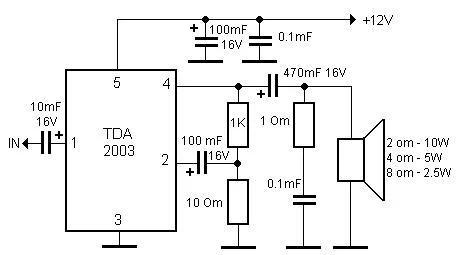

как подключить переменный резистор к этому усилителю???

и правда ли что если вместо 1000мкф поставить 4000мккф в нём то качество звука станет лучше?
ясно.а как подключить резистор??????????
Надо преодолеть свою лень и наконец перейти по ссылке, которую дал Валерий. Всего один клик :). Там написано, как подключить резистор.
Попутно у Вас наверняка возникнет вопрос о выборе номинала и характеристики резистора, не вдаваясь в подробности ставьте А10К импортный или 10 кОм группы В отечественный.

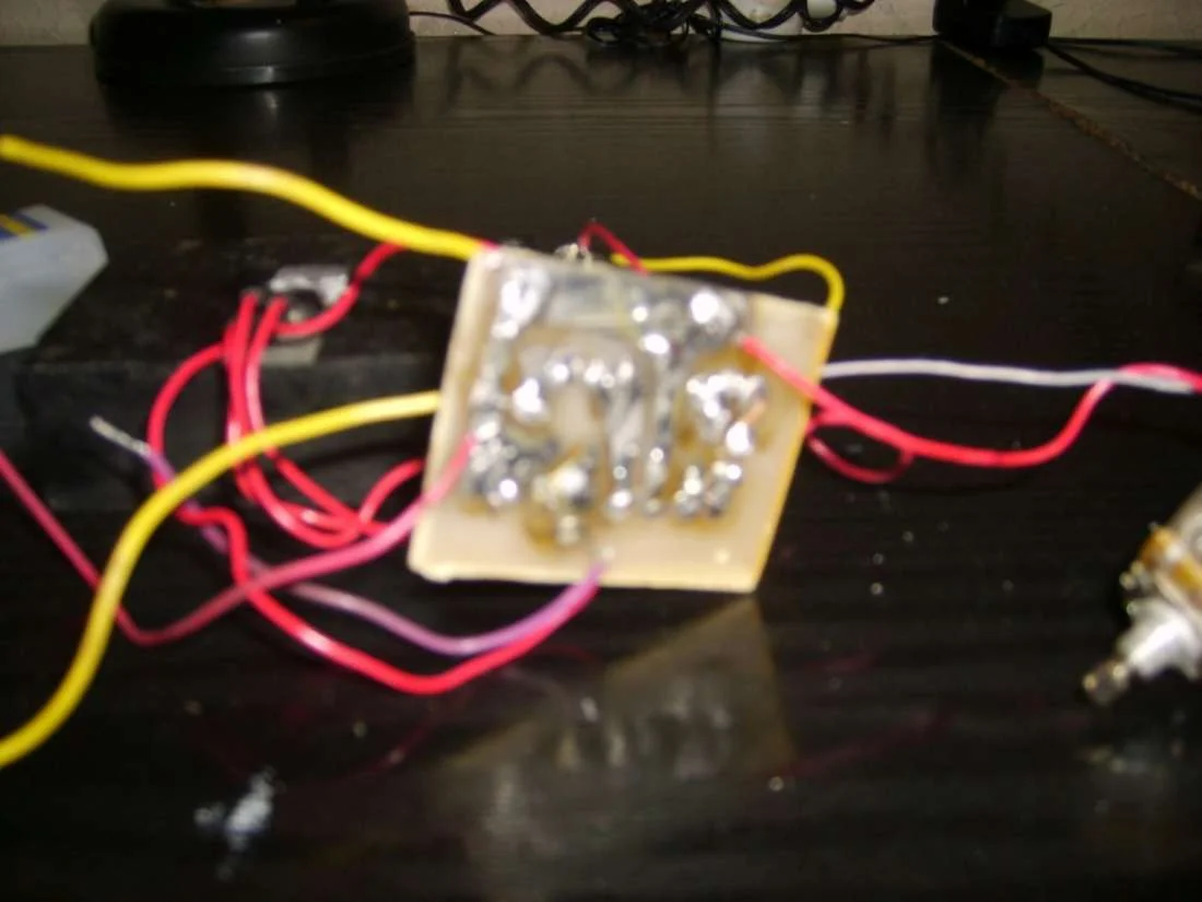

я пдключил как написано у валерия и оно когда я уменьшаю громкость начинает шипеть что музыки не слышно.только на максимуме нормально
может плохой резистор?
незнаю.попробую другой
Значит не так подключил. Или резистор не той группы.
я подключал группы а и группы в.ничего не дало.пробовал разные ризисторы.подключил правильно.не знаю в чём дело

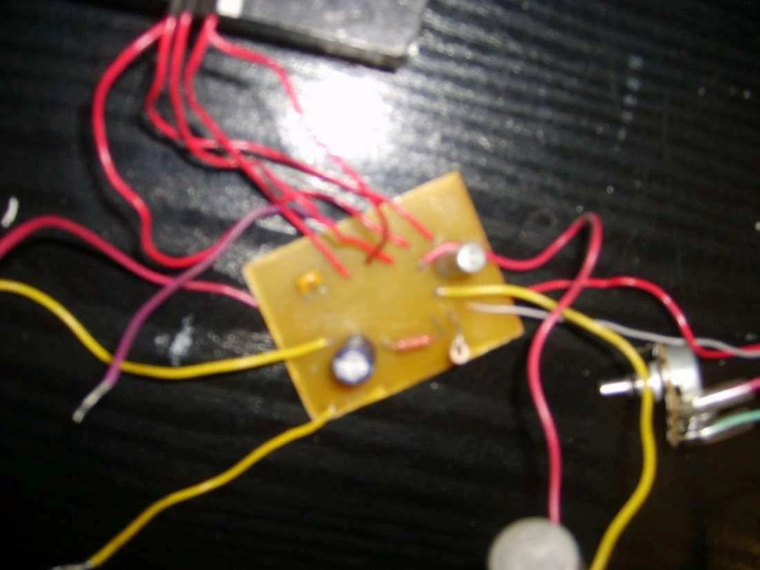

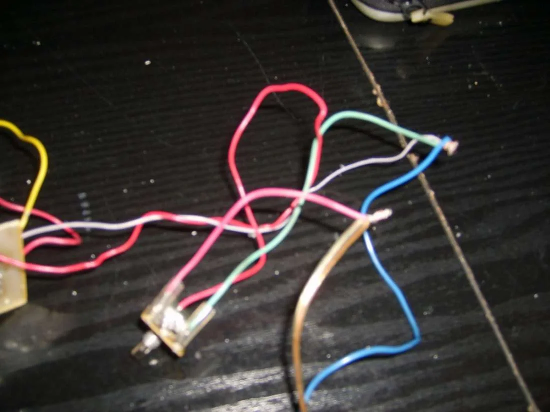

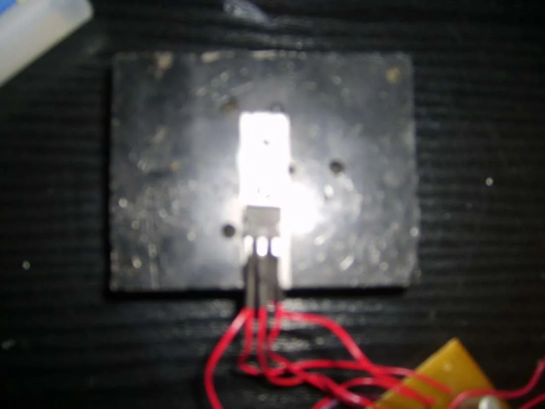

Фотографии выложи. Только сними так, чтобы можно было рассмотреть подключение.
фото дам позже.валерий вы бы не могли глянуть следующую тему мою плиз
вот фотографии

помогите плиз!!!!!!
При такой длине проводов будет шипеть, пищать, трещать, верещать, рычать и булькать, какой переменник не подключай. Микросхему непосредственно на печатную плату, электролитические конденсаторы в цепях питания подключить к плате проводами минимальной длины, цепи питания на плате зашунтировать керамическими конденсаторами, переменный резистор подключить экранированным проводом. Все "земляные" провода подключить к печатной плате в одной точке, как можно ближе друг к другу.
И снимки такого качества вносят больше путаницы, чем помогают. Лучше переделай всё максимально аккуратно.
попробую...
