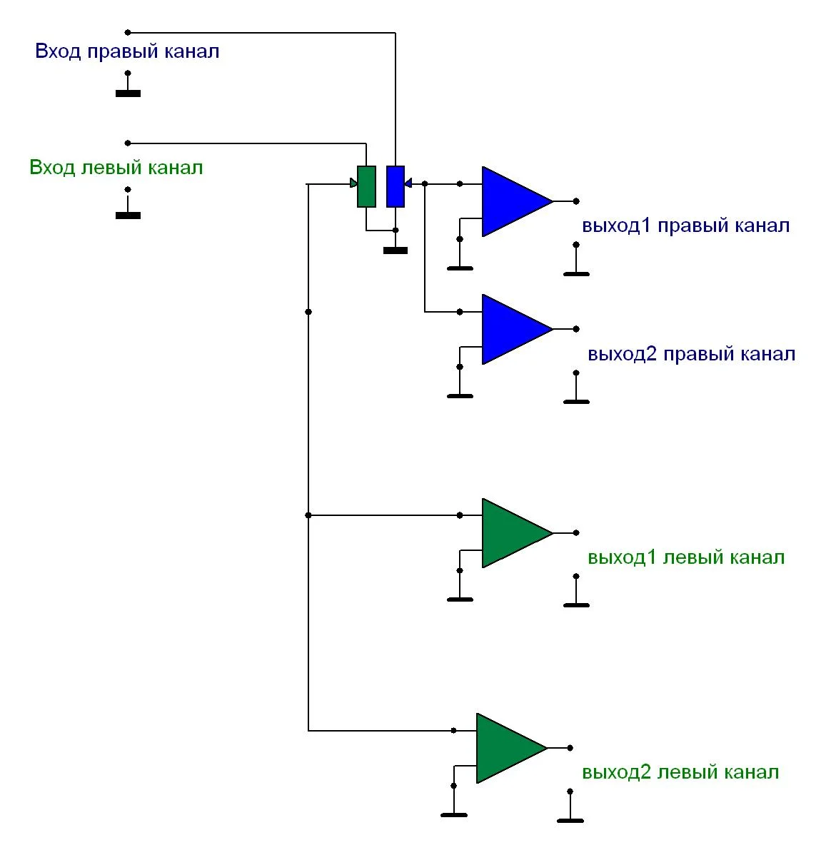

скажите на 4 канала то есть2х2 как подключить сдвоенный резистор переменный ? по два канала паралелить да ?

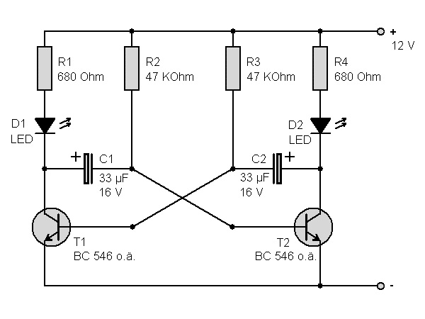

и еще вопрос че такое и в чем применение мультивибратора ни как не понял простим языком обьясните мне )
Нужно на каждый канал по резистору.
Можно запараллелить по два канала, тогда вместо четырёх каналов будет только два стерео...
Мультивибратор - это генератор импульсов. В зависимости от частоты, может применяться в различных устройствах, где нужен генератор (звуковой генератор, генератор световых импульсов, задающий генератор в цифровой технике...)
