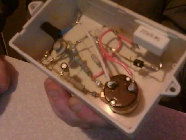

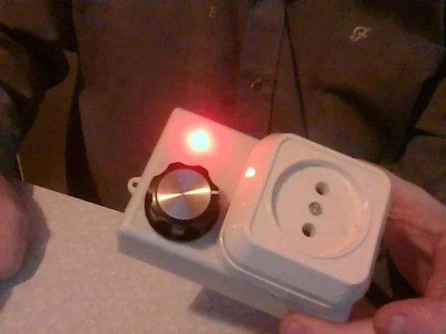

вот первый вариант 3-й месяц пользую... я говорю все работает... но мне надо знать какая надежнее и что б не погорело ,,,, 1000 р ,,, не охота жечь...
Надёжность работы светодиодов будет определяться током через них, если этот ток не будет выходить за пределы нормы, то схемы одинаковые по надёжности. Если учитывать колебания в сети, то третья схема будет надёжнее, так как ток диодов не зависит от этих колебаний.
вот спасибо... четко и понятно...:tehnari_ru_140:
Тоже за третью схему, только стабилитрон там нужен не на 20 вольт, а вольт на 25.
Спасибо... я тоже потом прикинул не хватит 20... да ,, на 25 поставлю , а лишнее резистором , точно выставлю ,, я хочу чуточку поменьше 18 мА тока сделать , так сказать что- бы не на пределе работали, дольше прослужат..
А в первой схеме резистор не 300к нужен??? 30 - как-то маловато...
А вы помните закон Ома?
Вот и разделите 220 В на 30 кОм, какой ток получите?
Правда, если учесть, что нужно амплитудное значение брать, то нужно делить не 220 В, а 310 В... :)

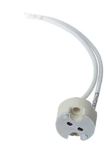

так и подключено, проблема в том, что лампы ФЕРОН трехватные на 220 вольт быстро сгорают. если подключить с диодом КД 552 какая схема?
Не надо никаких диодов. Ваши лампы законченное устройство, и если они быстро сгорают это или брак или завышенное напряжение в сети.
спасибо, буду проверять напряжение в сети.
