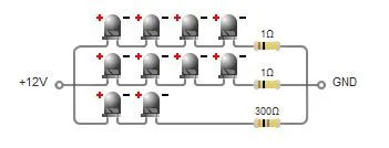

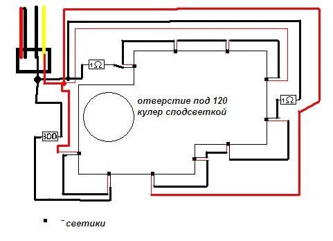

подскажите схемку для подключения 10 светиков к блоку питания компа (12в), как и что, какие резисторы нужны и как лучше последовательно или параллельно
светики голубые 5мм в диаметре, от 3 до 5в потребляют(так мне сказали в магазе)))
Вот по этой схеме:
не совсем понятно как мне реализовать вашу схему на моеом случае
в аттаче то что я хочу сделать

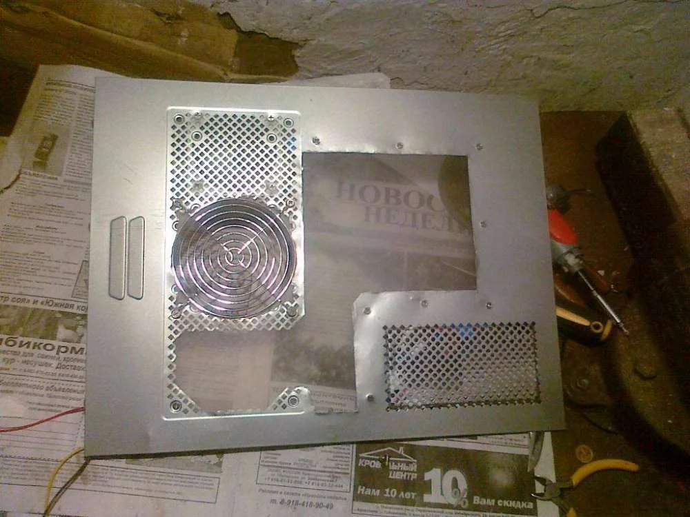

это оргстекло будет вставлено в боковую крышку системника
    5.2 KB · Просмотры: 425
Не художник. Но вот так
    11.2 KB · Просмотры: 924

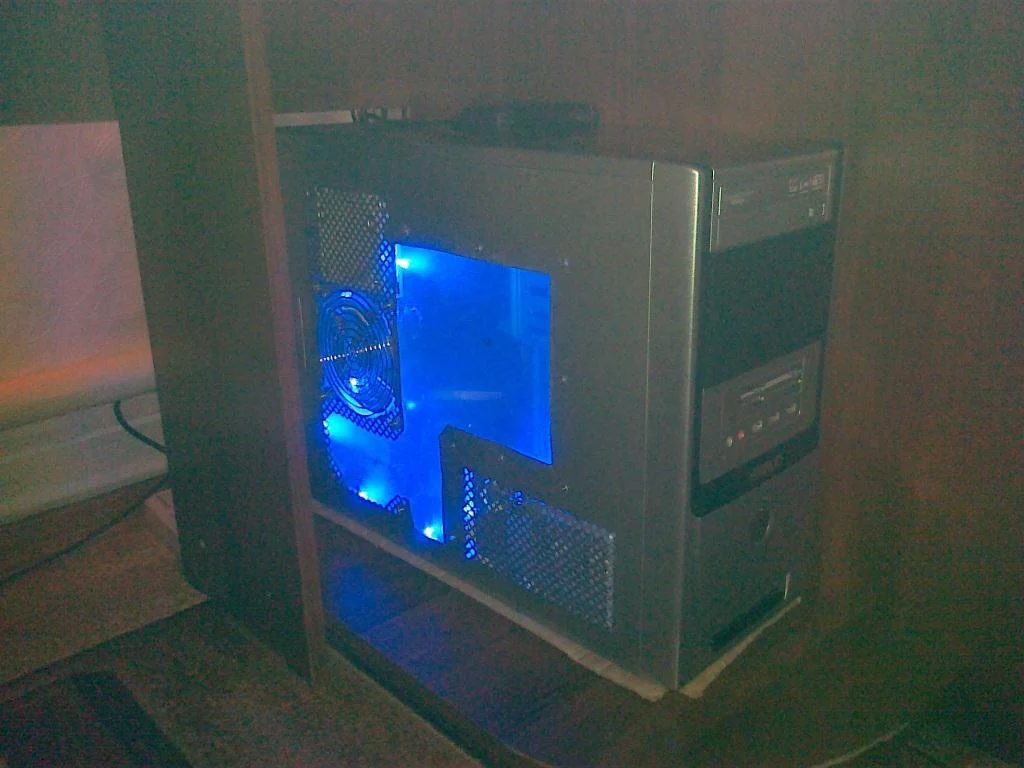

IlyhaSH, спасибо, будем пробовать....

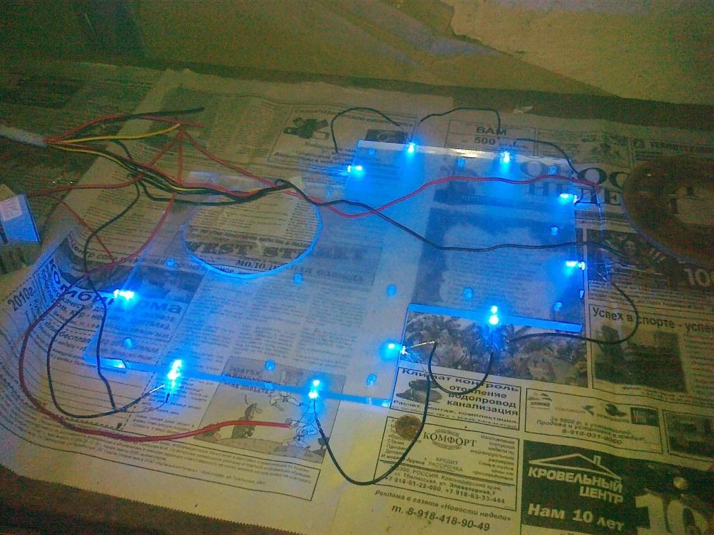

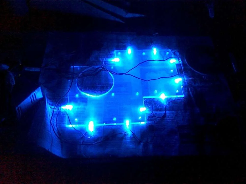

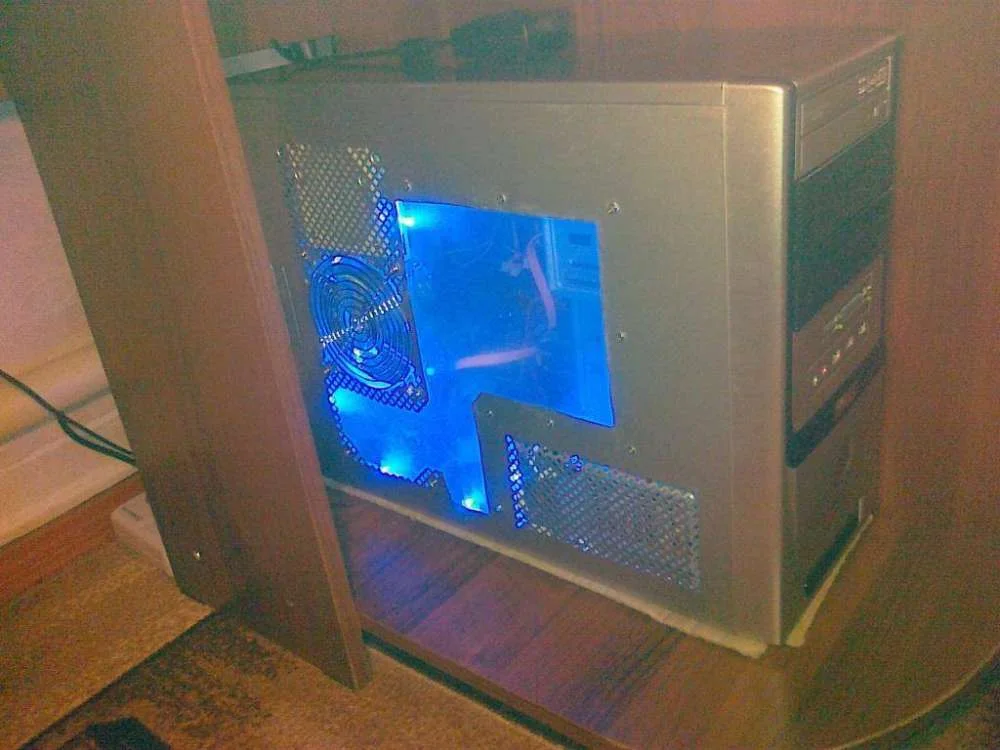

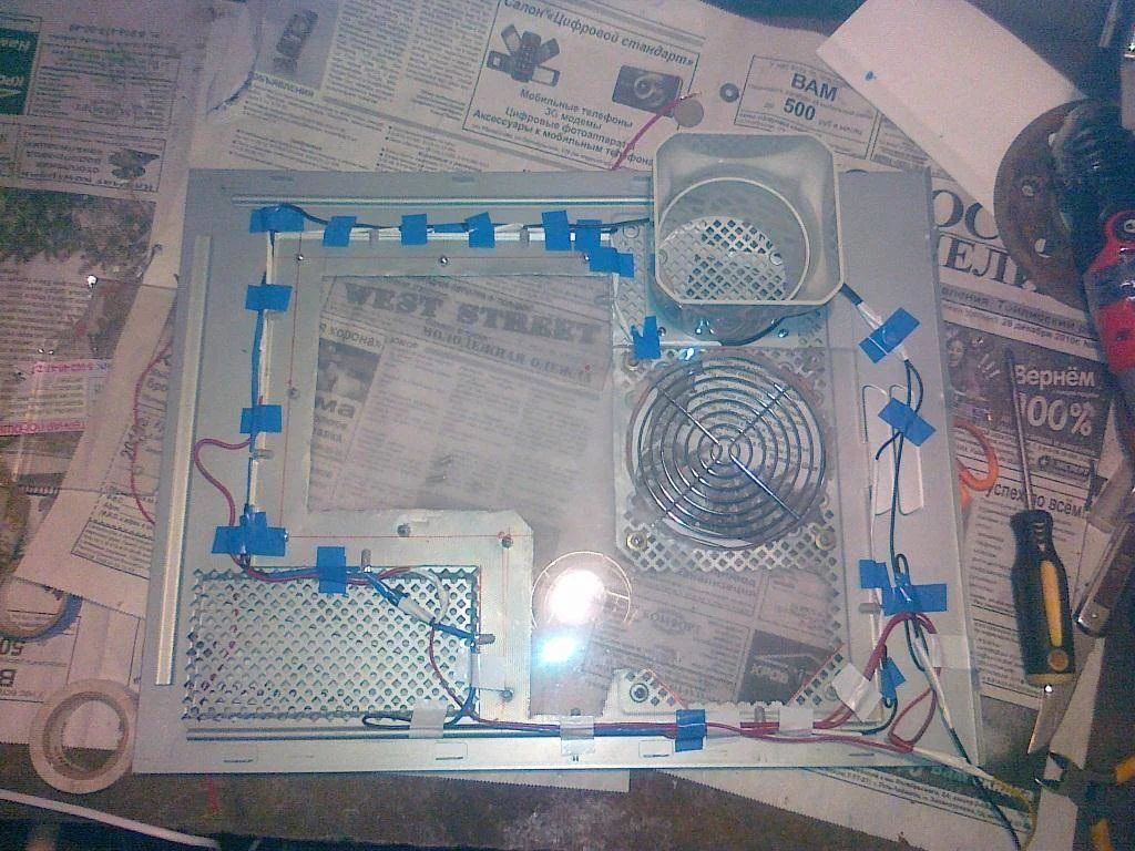

я смарю тема не особо популярна, напишу что все спаял, все вышло как надо
вот фото, ссори за качество...

молодец.красиво получилось))ещё бы светодиоды меньше по цене стоили....вот бы стлько да нахаляву!
    47.8 KB · Просмотры: 2,060
эм светики эти стоят 3р за штуку.... думаю не дорого
у нас 12рублей.я сверх яркие матовые покупал.
всё равно догнать не могу.почему выбирается резистор на 1ом?яркость маленькая же будет.может 1ком? Зачем там на 1ом,если 4диода по 3вольта?
Яркость практически не пострадает, но даже при небольшом скачке напряжения светодиоды без резистора сгорят.
