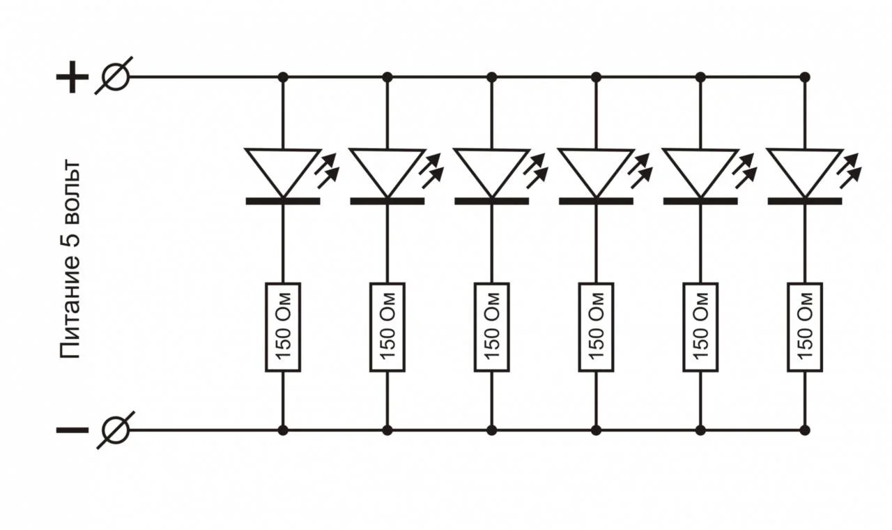

может сделать через 2 провода юсби? 1 на светики другой на вентили?
или же, вентили поставить на обычное питание от сетки -или мобилки а не юсби..(так и батарею не будет жрать...)
а какой нужно резистор если без кулеров соединять 6 светиков последовательно?
Не получится последовательно, в USB всего пять вольт, так что только параллельно, иначе напряжения не хватит.
спасибо Валерий! еще 1 если можно выложите схемку!
Схема:

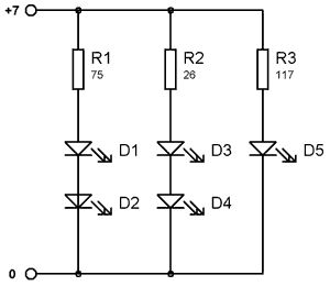

так должно быть?

я соединил паралельно.поставил резисторы на 20 ом.горит супер уже 2 недели.
Двадцать ом маловато будет.
это на сверхяркие.
а на обычные я поставил 100ом(4 шт сд) паралельно и паралельно подключил кулер.всё от юсб.
При резисторе 20 Ом и питании 5 вольт, ток через светодиод будет 100 миллиампер, в таком режиме он долго не прослужит, да и нагрузка на USB великовата. У сверхярких ток порядка 20 миллиампер, но даже производители рекомендую из использовать с током 17-18 миллиампер.
