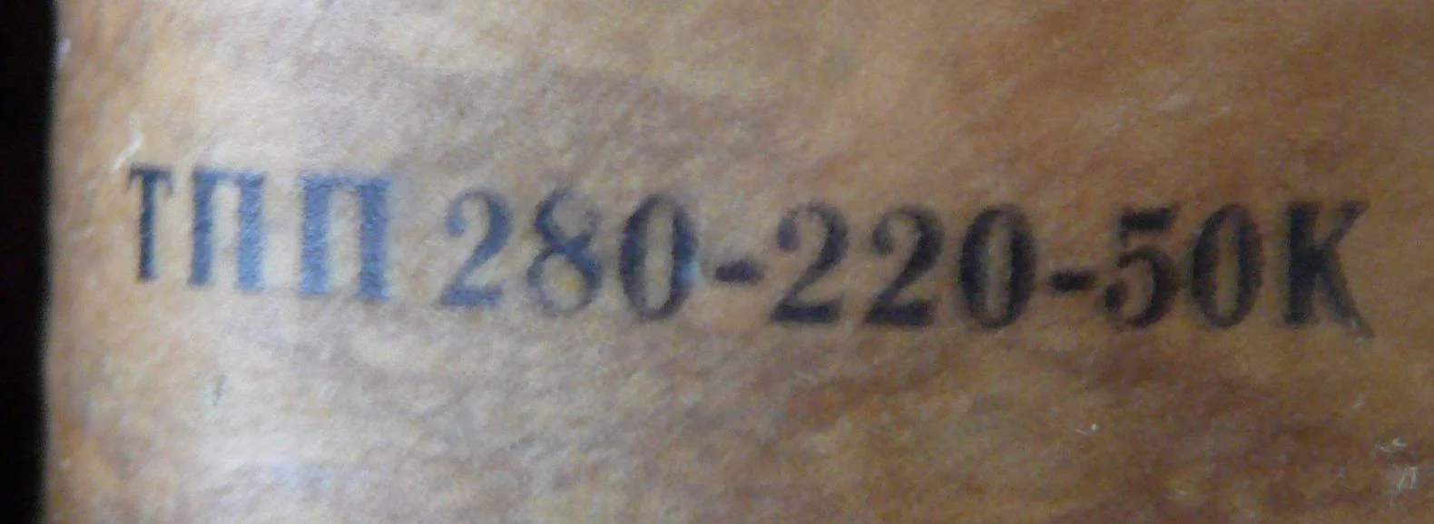

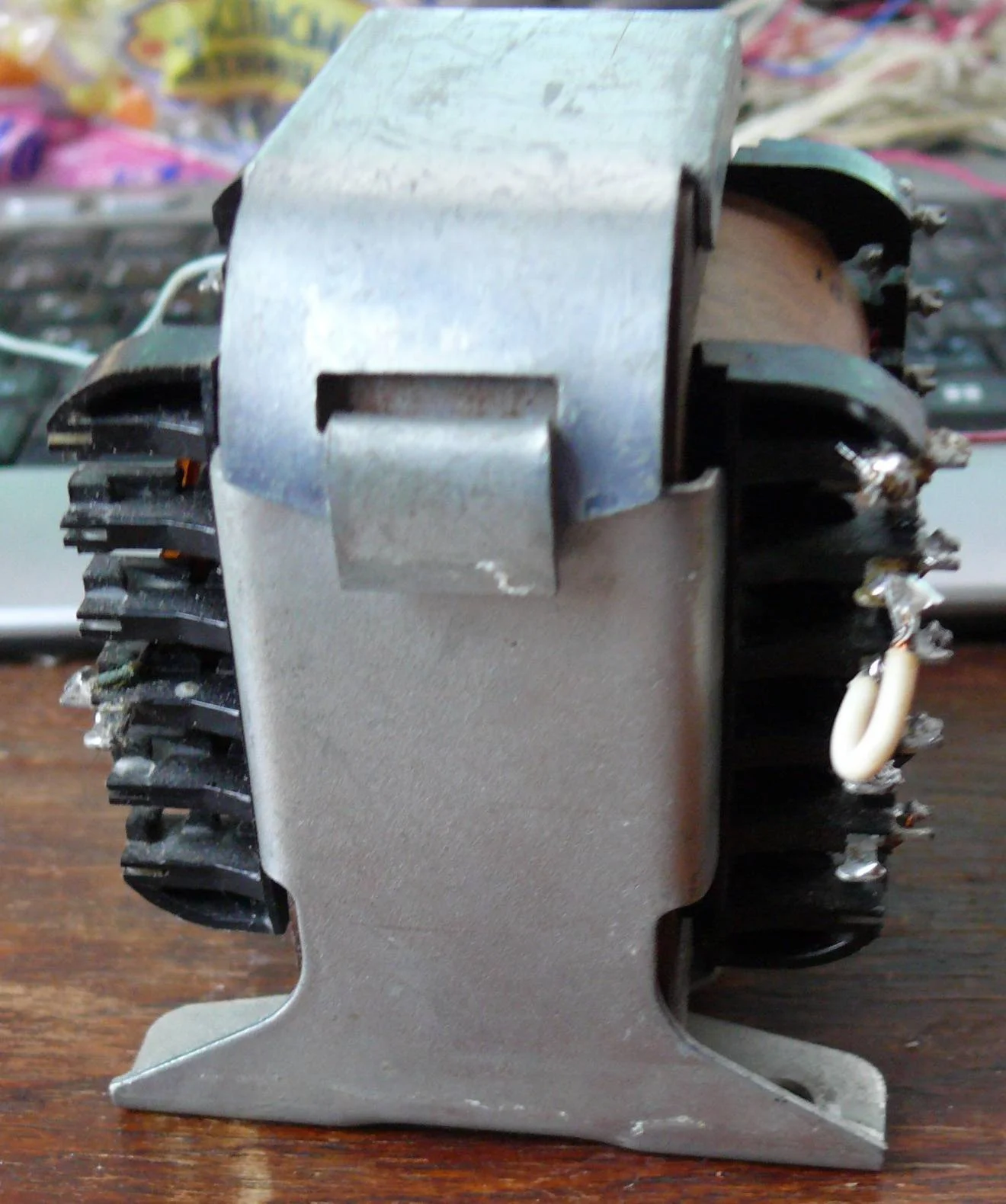

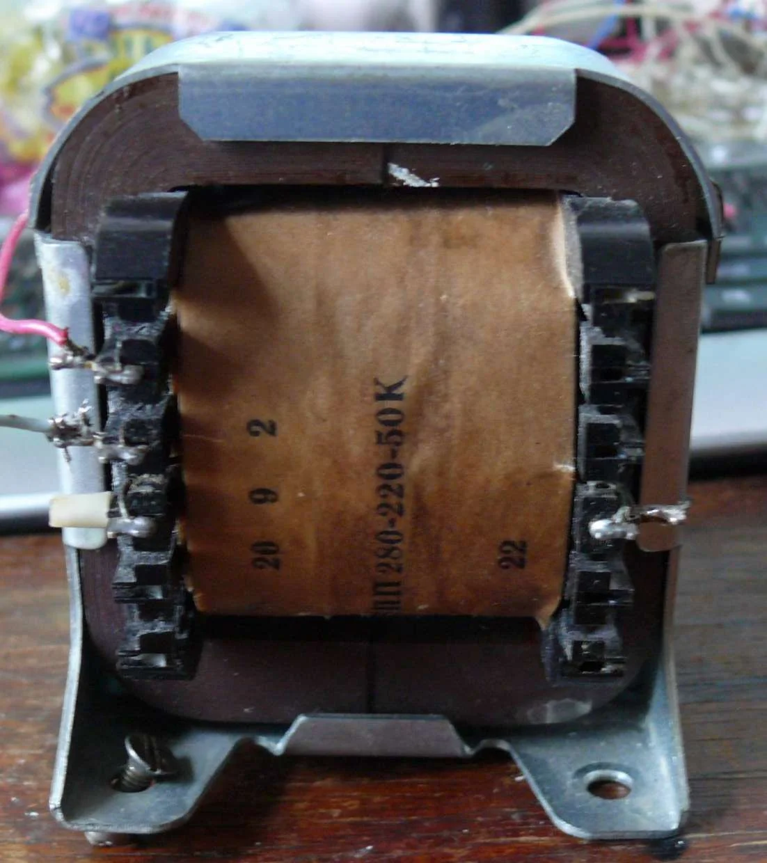

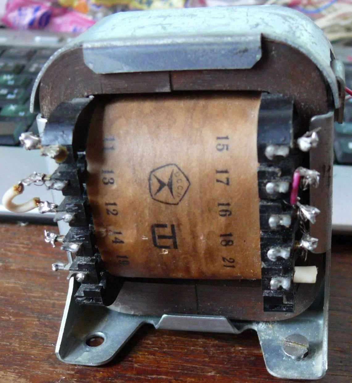

у меня есть трансформатор на 72 Ватта, но на 1,6 Ампера (по маркировке трансформатора посмотрел характеристику в интернете), хотя в интернете написано 10 Вольт и 9,93 Вольта, а у меня все обмотки по 10,8 Вольт
может он и ток хотя бы 2 Ампера потянет? вот фото транса в натуральную величину и маркировка транса. Хотел исправиться 10,8 В это половина обмотки, а на полной обмотке - 23 В и таких обмоток 2, там ещё есть обмотки, но я с ними пока не разобрался
