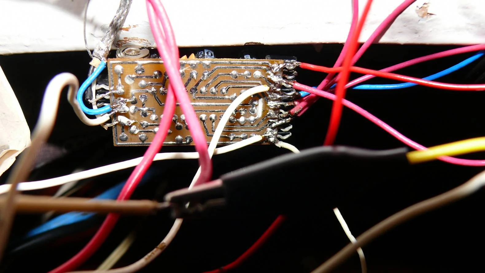

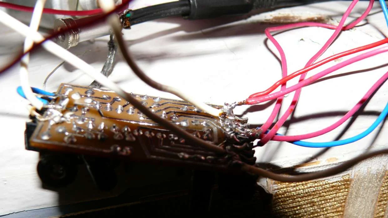

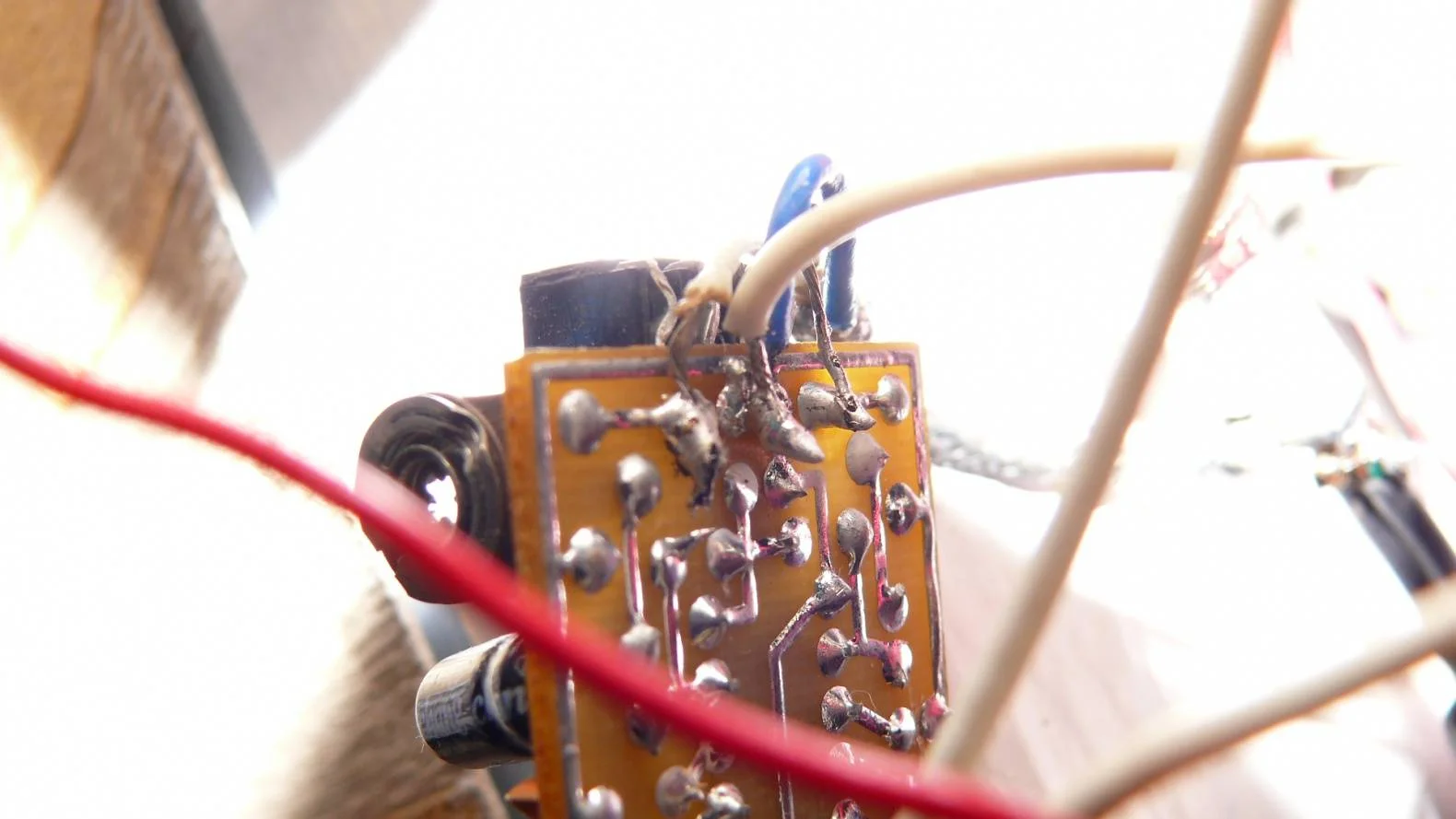

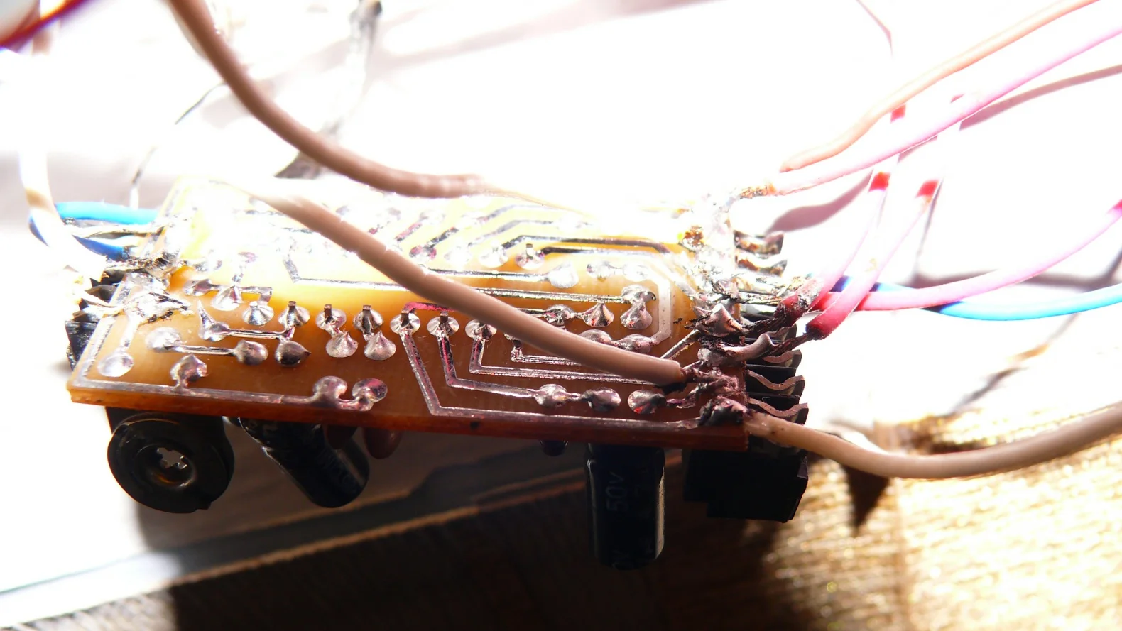

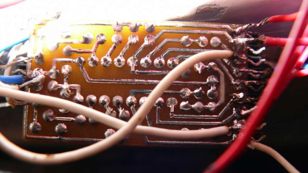

Как подружить усилитель на TDA8560 и темброблок на TA7630P?
  • Автор темы Автор темы phil25

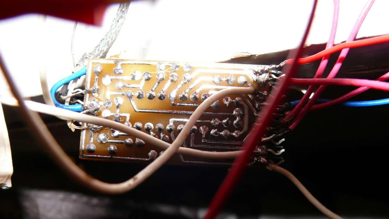

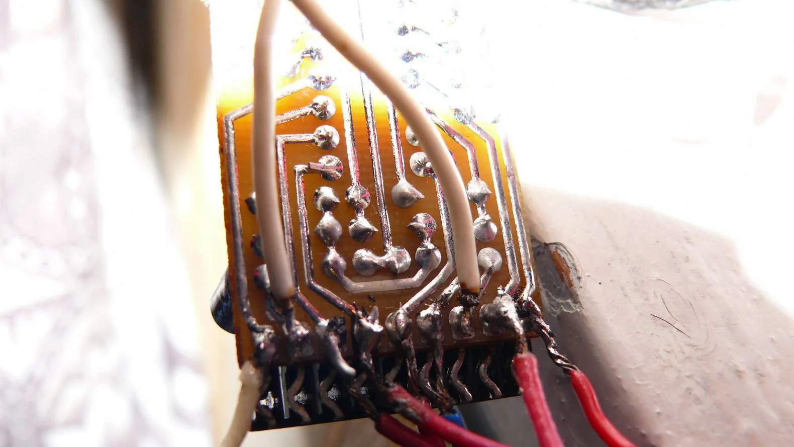

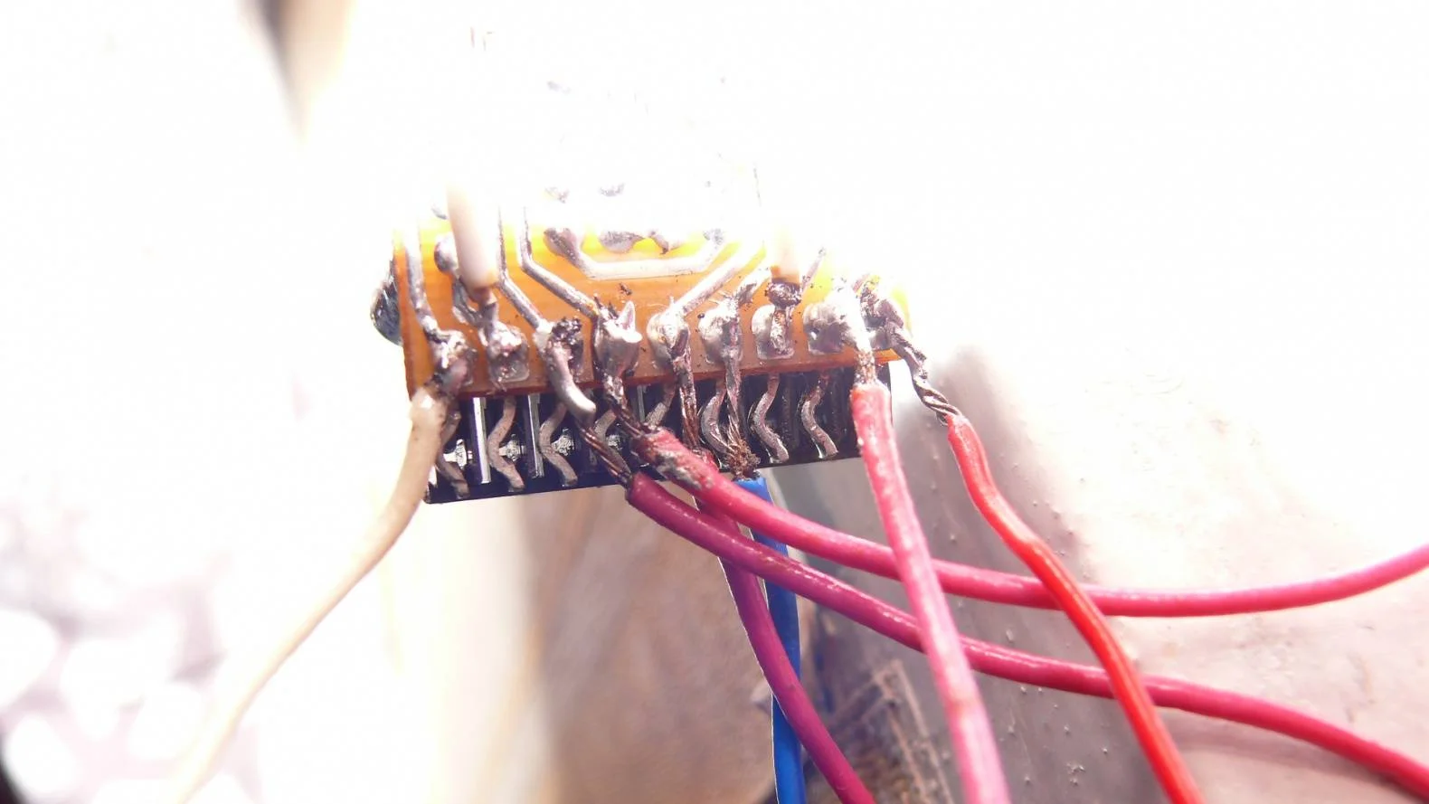

вот фото со стороны дорожек, такие фото и в большом количестве, потому что ТБ у меня сейчас подключен и не хочется разбрирать конструкцию
    65.1 KB · Просмотры: 714
    84.2 KB · Просмотры: 714
    106 KB · Просмотры: 438
    120.2 KB · Просмотры: 524
    86 KB · Просмотры: 468
    63.2 KB · Просмотры: 330
    96 KB · Просмотры: 307
    67.1 KB · Просмотры: 440
Вот, что пишут об этой МС в инете :
"собрал 2 регулятора на микрухах та7630р, подключил одну к оконечнику на stk4141 и другой к ta8210. Оба регулятора как то странновато работают - периодически срываются в возбуждение. Но если долго крутить регулировочные резисторы можно добиться более менее нормальной работы. И интересный момент в них-при повороте регулятора громкости в сторону уменьшения динамики как бы "надуваются" как будто появляется постоянка. питаются эти регуляторы через кренку и на качество питания и переменных резисторов не грешу. у кого нибудь схожие явления случались? пусть даже и на других микрухах? "
Добавлю ещё от себя, что если МС срывается в возбуд, то она легко может озябнуть! Я бы не стал форсировать дальнейшие события, связанные с этой МС. Проще, дешевле и быстрее собрать новый ТБ. К сожалению такое иногда случается...

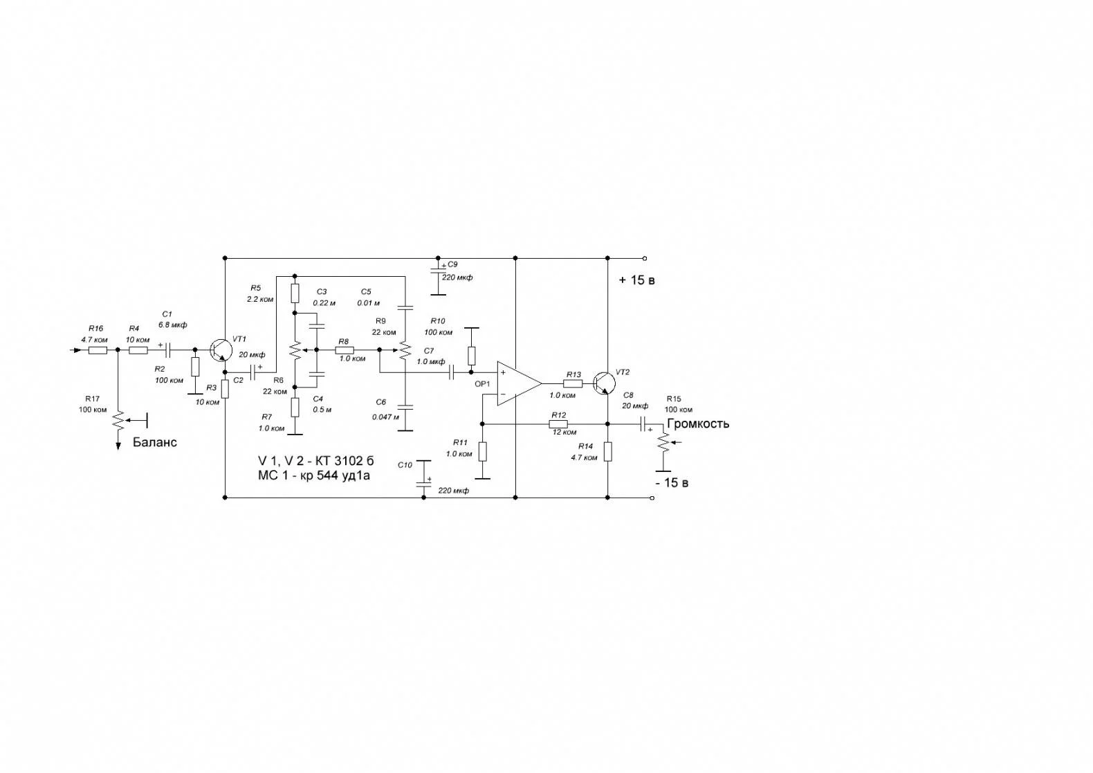

у меня вопрос. посоветуйте предварительный усилитель на транзисторах (2-4 транзистора)... я решил сделать пассивный регулятор тембра с предусилителем. и ещё вопрос: в каком порядке должны стоять предварительный усилитель и регулятор тембра... и чем отличается регулятор тембра от эквалайзера и что из РТ и эквалайзера лучше?
так вопрос состоял в том чтобы переделывать ТРАНЗИСТОРНЫЙ усилитель
Да в принципе ни чем. Это тоже самое. Эквалайзер - это многополосный регулятор ТЕМБРА. Хочешь собрать пассивный темброблок? Хорошая мысль. Собирай. Вот очень неплохая схема.
    30.9 KB · Просмотры: 901
я получу ответ на этот вопрос? 2 Focus 016. хотелось бы на ТРАНЗИСТОРАХ предусилитель

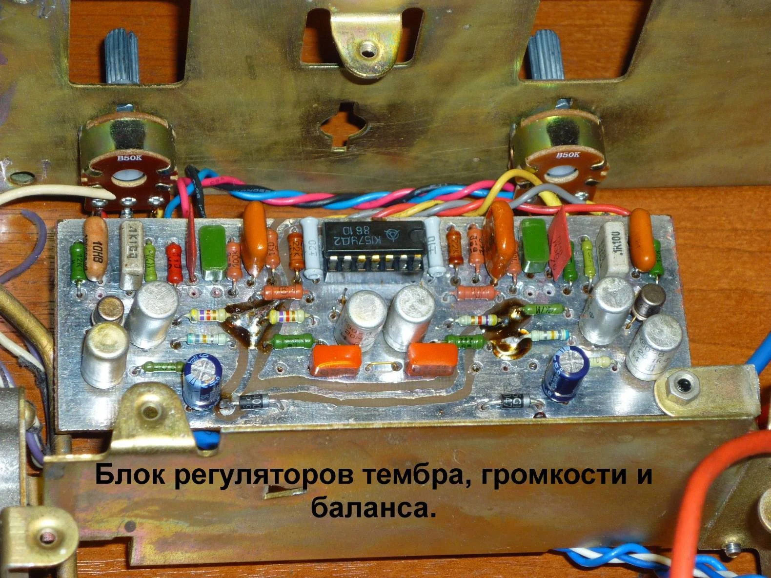

    311.7 KB · Просмотры: 1,935
у меня такой темброблок почему то перестал играть,если дотрагиваешься пальцем к минусу звук ели ели проявляется что может быть и еще если укого то есть схема роспайки кинте пожалуйста
