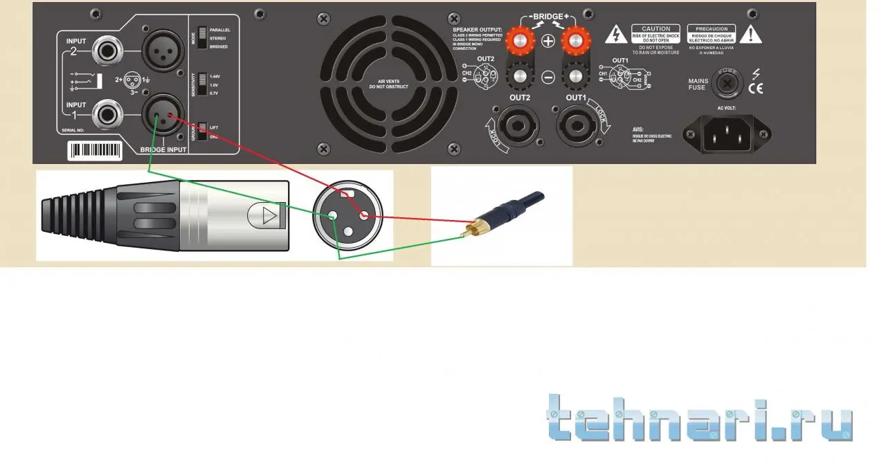

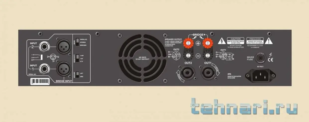

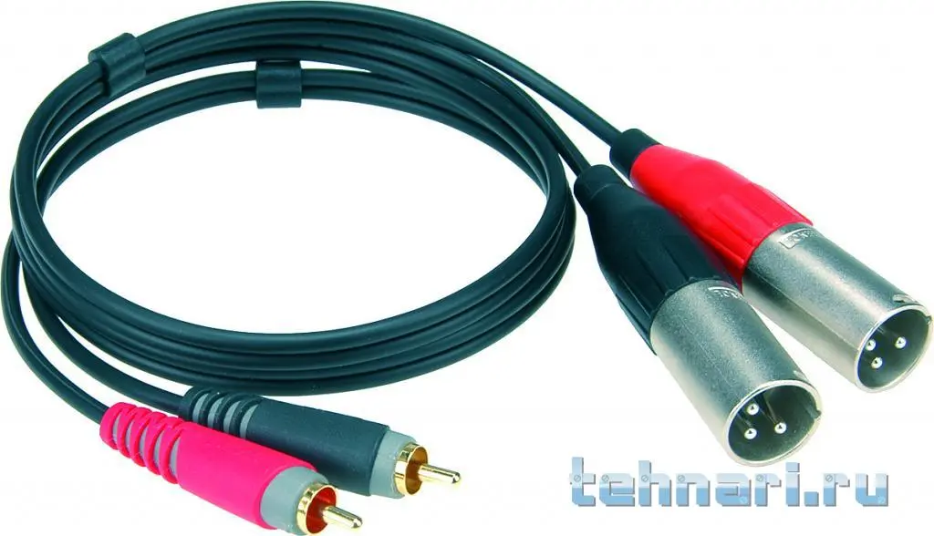

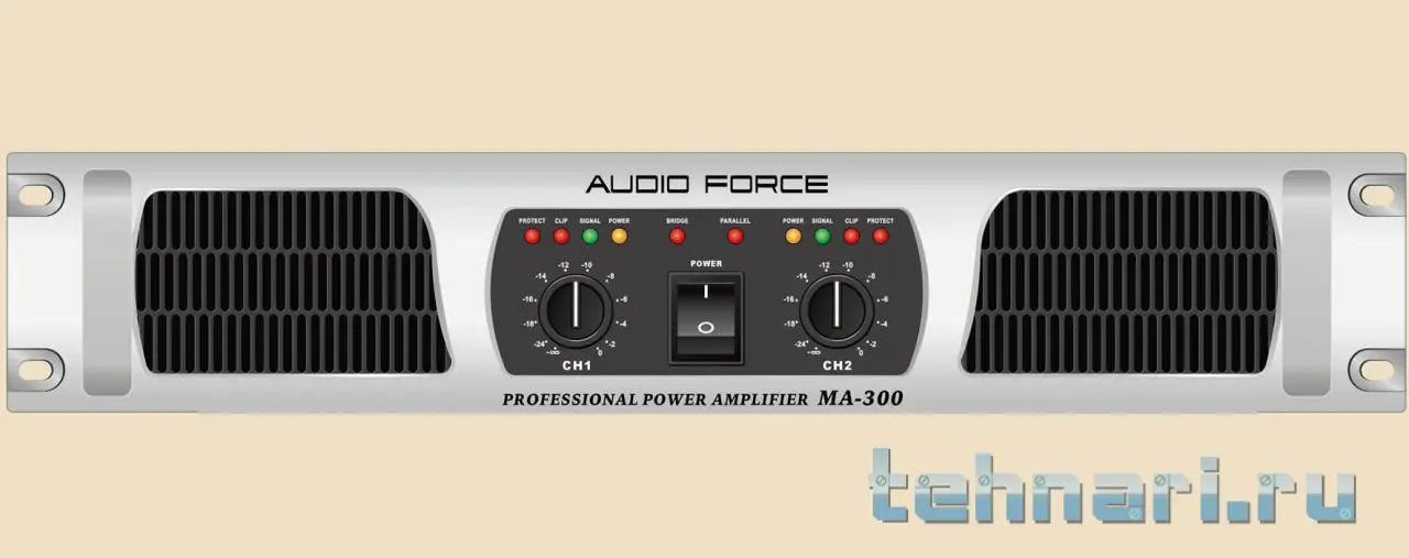

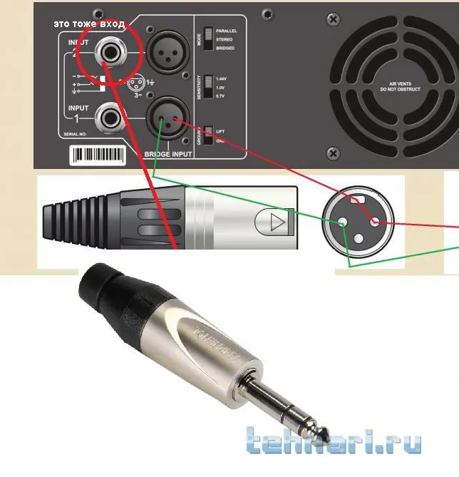

как подсоединить вот этот усилитель. Audio Force MA-300 к компьютеру. первое и второе фото самого усилителя. 3 фото проводов с какими он мне достался. 4 фото это то как провода спаянны. меня интересует правильно ли они спаянны? так как минус припаян на заземления и на корпус этого штекера XLR. хотя у усилителя минус есть. перепаивать на минус надо или нет? и как усилитель подключить к компьютеру? микшера пока нет но скоро куплю

я не в ту тему на писал? как подсоединить провода? сейчас я перепаял плюс к плюсу минус к минусу. но у кого я купил усилитель он сказал что должно быть так как на 4 фот. так как правильно должно быть?
странное обозначение нанесено на корпусе для этого разъема. обычно при переходе с не балансного(не симметричного) тюльпана на балансный(симметричный) вход центральный тюльпана подключается к 2 контакту балансного(симметричного) входа, а общий подключается на соединенные накоротко 1 и 3 контакты разъема. т.е. вам необходимо еще сделать перемычку между 1 и 3 контактом

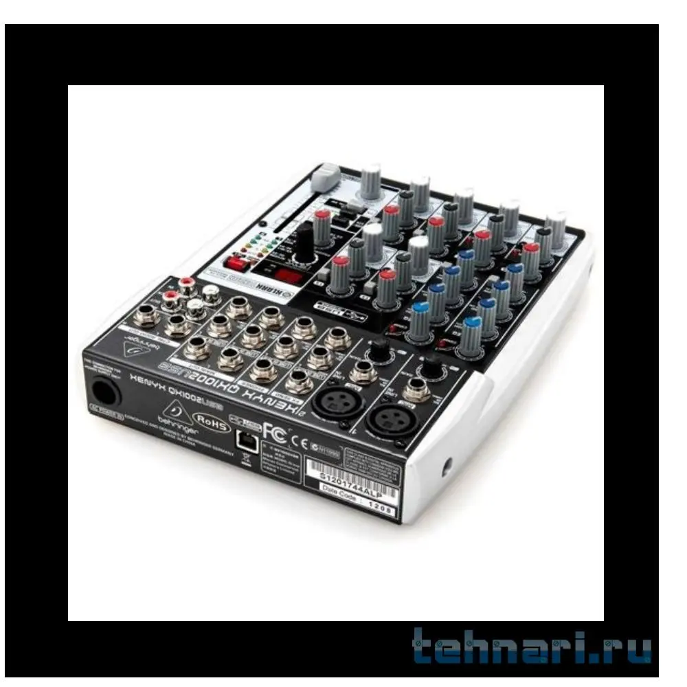

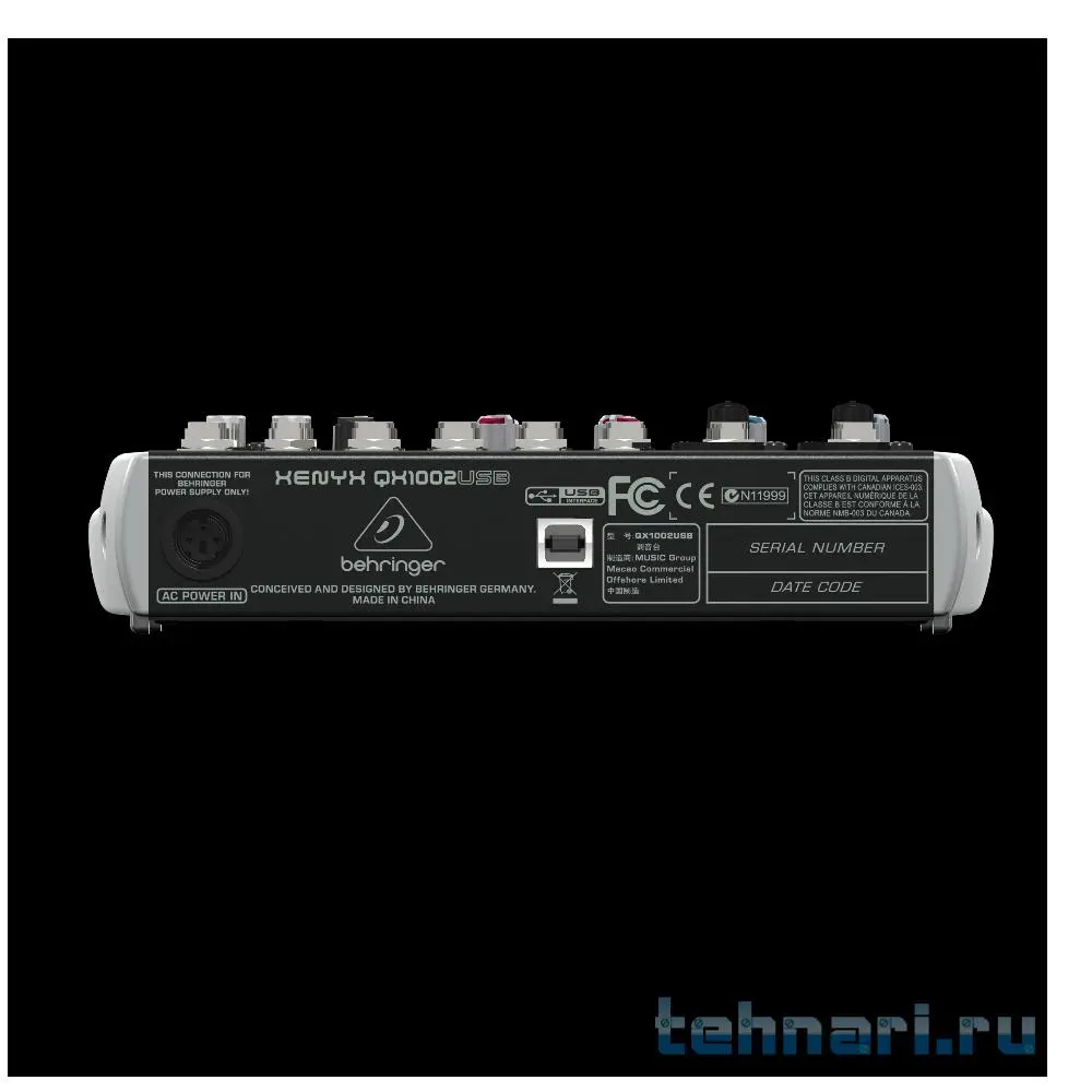

да через такой штекер и хотел к компьютеру подсоединить. другая проблема появилась я купил себе микшер такой Behringer QX1002USB. купил не новый бу. провода паять надо как его подключить к этому усилителю Audio Force MA-300 и компьютеру? желательно подробно какие и куда провода подсоединять к микшеру

для этого нужно знать что вы хотите, какие ваши цели и задачи. т.к. я не вижу большого смысла в том чтобы просто включить микшер между выходом звуковой карты компьютера и входом усилителя

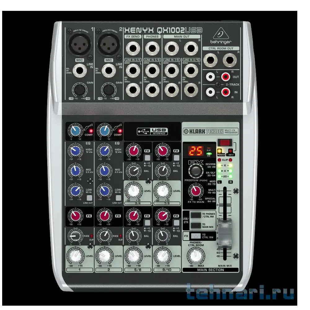

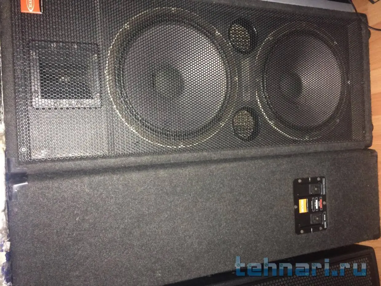

у меня вот такие колонки как на фото. микшер брал для того чтобы в этих колонках можно было регулировать вч-нч так как усилитель этот Audio Force MA-300 он не регулирует вч и нч. для этого и надо подключить микшер к компьютеру и к усилителю

1 вопрос = а почему имено этими кабелями как ты хочешь ? почему не сделать вот так ?
без перепайки, или через преходник как на фото или через готовый кабель есть же в продаже готовые кабели трс(большой штекер) с одной стороны и с другой обычный штекер ( который уже пойдет в звуковую карту )
на сколько я понимаю это же стерео входы? тогда это уже будут 2 рабочих канала если я не ошибаюсь? (судя по проводам = через вход Моста это не получается только 1 канал разделенный на 2 ? левый и правый ?
да можно и так. но у меня таких штекеров всего 2 штуке. они мне кажется нужны будут в микшер. да у усилителя в заде стерео 2 гнезда такие и такие можно вставлять.
для этой цели нужно было эквалайзер брать а не микшер
а микшер что нельзя подсоединить?
можно, но использовать микшер в качестве темброблока это все равно что компьютер только в качестве калькулятора использовать :)
как минимум нужно спаять кабель с одной стороны стерео миниджек 3.5, с другой два джека 6.3, которые подключать в 1 и 2 входы микшера.
тюльпаны имеющегося кабеля включить на линейный выход микшера L R OUT, ответную часть кабеля соответственно на вход усилителя
