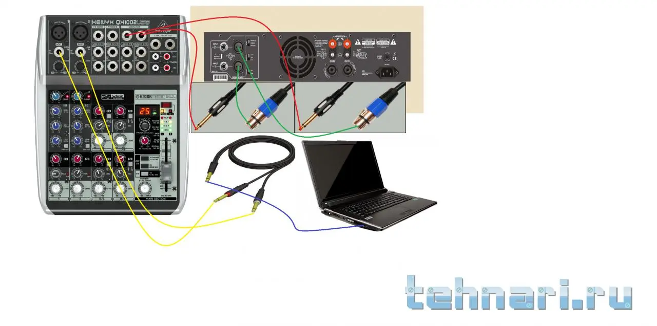

Как подсоединить к компьютеру Audio Force MA-300?

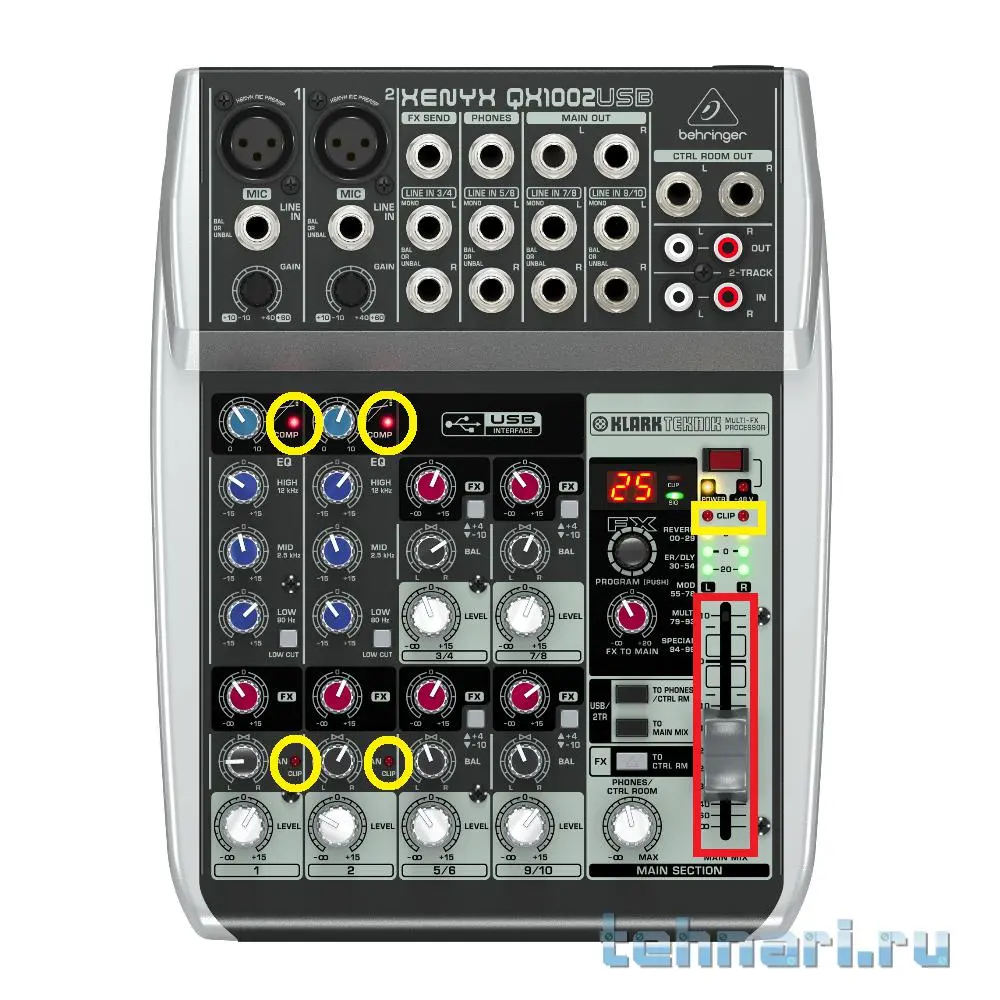

первое фото. а то что обведено жёлтым цветом это лампочки перегрузки CLIP все да? и допускать чтоб они горели нельзя? и что можно сделать с этим рычагом который обведён красным цветом. он на малых нормально. а когда вверх подымаешь хрипы не приятные в колонках. что нибудь с эти можно сделать? второе фото. и по поводу усилителя что за лампочки обведены жёлтым? на 2 из них написано CLIP значит тоже перегрузка? 4 лампочки ведь не могут быть на перегрузку?
может его разобрать? почистить или поджать чтоб нормально было. или он уже поди подгорел и придётся менять его?
там где написано "сомр" это не перегрузка а компрессия сигнала
там где "CLIP" да это перегрузка, допускается краковременное вспыхивание при необходимости
регулятор либо разбирать и ремонтировать, либо менять
на усилителе 2 индикатора "CLIP" - аналогично
2 индикатора "PROTECT" это сигнализация срабатывания защиты канала
значит можно чтоб они мигали? только чтоб не горели да? вот видио есть у него они мигают на 20 секунде 07042012083.mp4 - YouTube это нормально? потому спрашиваю что я тоже делал так что у меня мигали эти 2 индикатора "CLIP"
допустимо, но лучше чтобы пореже мигало

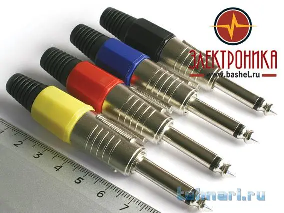

да я это и имел введу как это сделать? куда что вставлять? у меня сейчас вот так подключено как на 1 фото.я купил себе штекера такие как на 2 фото джек 6.3. и перепаял провода как на первом фото. у меня ещё остались 2 штекера джек 6.3 в запасе. как подключить так чтоб использовать одну полосу жёлтую или красную на 3 фото?

оставить только один канал или красный или желтый, а второй не вставлять, но с компа будет использоваться только один канал, регулятор панорамы поставить в среднее положение. стерео в таком включении использовать не получится, для этого нужно будет использовать другие входы, но регулировки тембра не будет

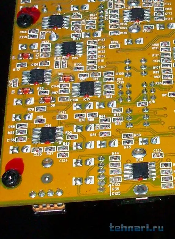

а какой Ползунковый потенциометр стоит у меня? на нём не чего не на писано. только с буку есть цифры их не разборчива видно конденсат закрывает их но в роди этот номер на писаный 1304003 как называется тот который у меня стоит? чтоб его заказать через интернет. на фото где красные круги это места в пайки его.

измерьте какое у вашего резистора сопротивление, если отличается не более чем в 2 раза и посадочные места под пайку и габариты одинаковые то пойдет.
но сначала попробуйте этот отремонтировать (выпаять, разобрать, почистить, может подогнуть подвижные контакты)

я его разобрал почистил усики отогнул. в нём смазка какая та была его смазывать надо? вот его маркировка на фото надпись внизу была. на другом сайте написано что он (103 - означает что сопротивление 10ком)

в это положения ставить как на фото обведено?
да
если есть чем, то смажьте но самую малость и не в коем случае не должна смазка попасть на графит или чем там нанесен слой сопротивления, только механическую часть ползунка. если нет спец. смазки то лучше не надо смазывать вообще. 103 - да 10ком

ну нормально 11ком, если контакт нигде не пропадает собирайте и запаивайте на место
вроде не пропадает. а почему одна сторона показывает 11,22 а другая 11,56? и я всё равно хочу купить новый. в каком интернет магазине можно купить такой? как его названия правильно набирать?
это нормальная погрешность для не прецизионных(ширпотреб) деталей
