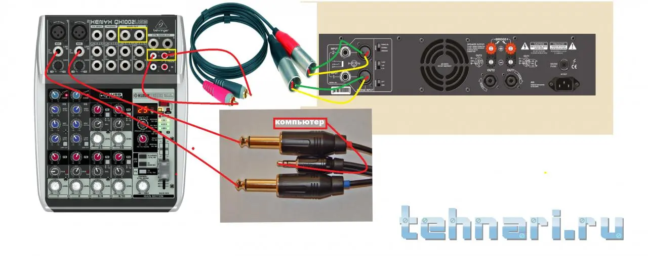

Как подсоединить к компьютеру Audio Force MA-300?
как минимум нужно спаять кабель с одной стороны стерео миниджек 3.5, с другой два джека 6.3, которые подключать в 1 и 2 входы микшера.
это действительно минимум, но уровня линейного выхода микшера может не хватить чтобы раскачать на всю мощность усилитель, тогда придется делать еще один или переделывать имеющийся, или купить 2 переходника джек-тюльпан

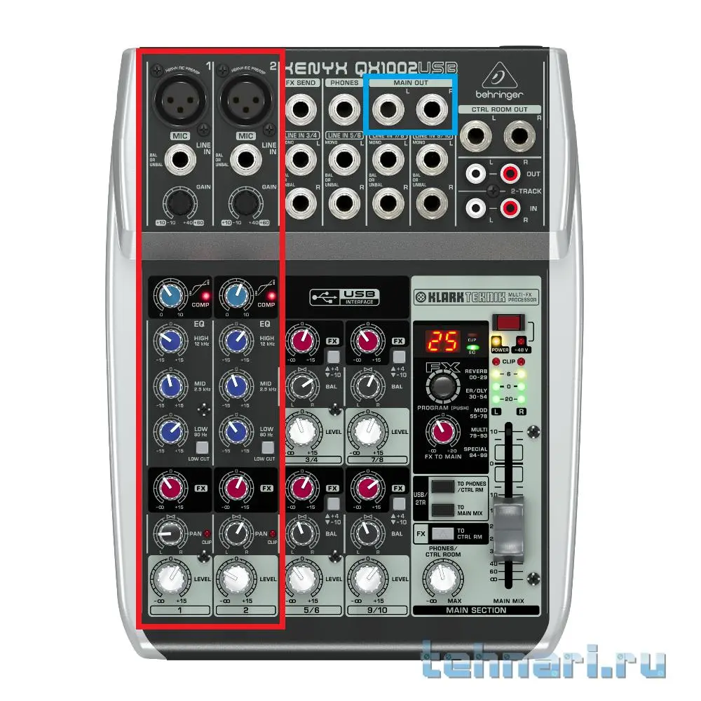

сделал так как ты на писал вроде работает. пока проверить громко не могу у меня все спят. завтра проверю по громче. а почему через USB не работает это сторона на фото красным которая обведена? работает только то что синем обведено?

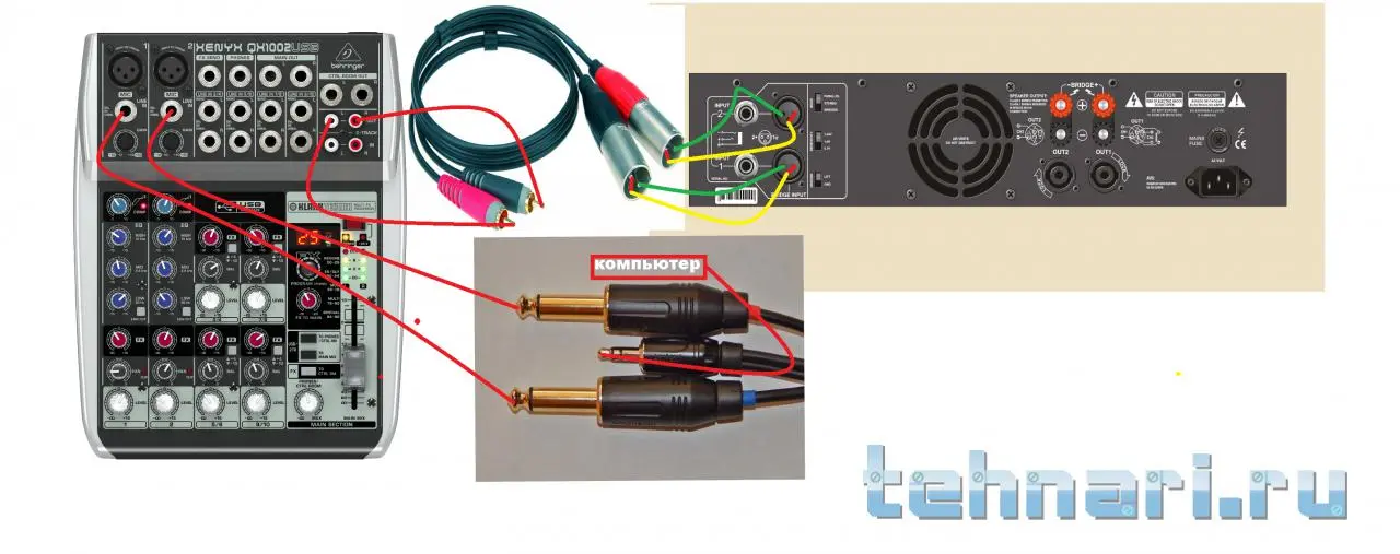

вот так сделал всё правильно?

вновь сделанные или переделанные, или имеющиеся через 2 переходника джек-тюльпан подключать к "MAIN OUT L R" (обведено синим)
Если делать новые, то имеет смысл спаять симметричным проводом так называемые балансные или симметричные кабели
это сообщения я маленько не понял. я понял что сюда вставлять MAIN OUT L R джк 6.3. а с другой стороны должны быть тюльпаны. а тюльпаны куда вставлять?
в переделанных или вновь сделанных кабелях, тюльпанов быть не должно - вместо них джеки 6.3мм
так его можно и подпаять к тюльпанам да?
:jazik: я не понимаю вашего вопроса. зачем что то припаивать к тюльпанам? они у вас уже припаяны (кабель в комплекте). остальное по моему уже все разжевано

то есть берем с одного жёлтого квадрата и вставляем в другой жёлтый квадрат. так? провода и штекера у меня такие как на фото припаяны

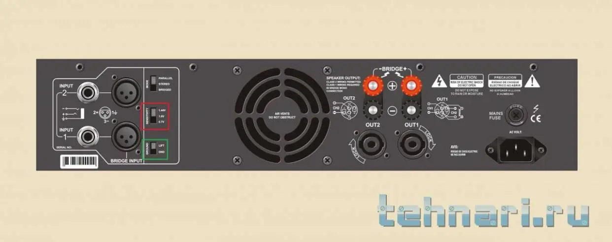

и ещё один вопрос. как должны стоять переключатели. верхний переключатель должен стоять стерео. а в каком положение должен стоять переключатель обведённый красным квадратом? и в каком положение должен стоять переключатель зелёного цвета?
да только вместо тюльпанов там должны быть джеки
подберете экспериментально.
для красного - чувствительность входа - чтобы на максимуме громкости не было перегрузок(или они были минимальны)
для зеленого по отсутствию или минимальному уровню фона

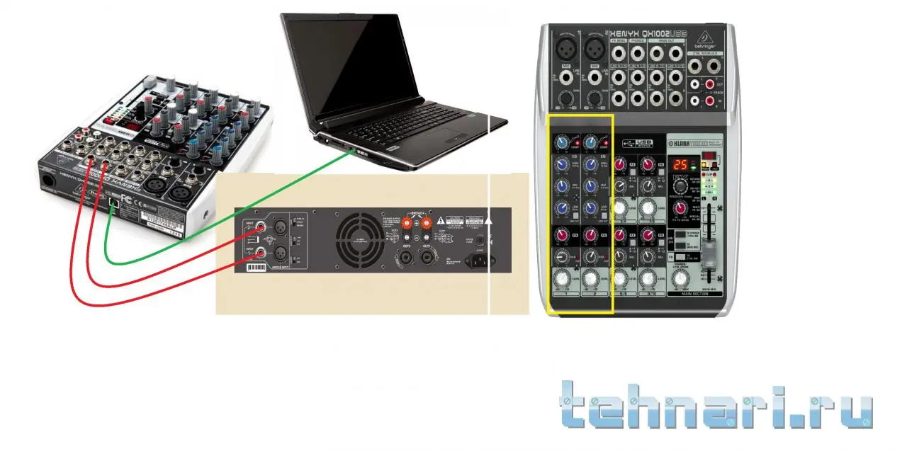

всё понятно. у меня с микшером шёл USB провод. если я вот так подключу как на фото. будит ли работать зона в жёлтом квадрате?
