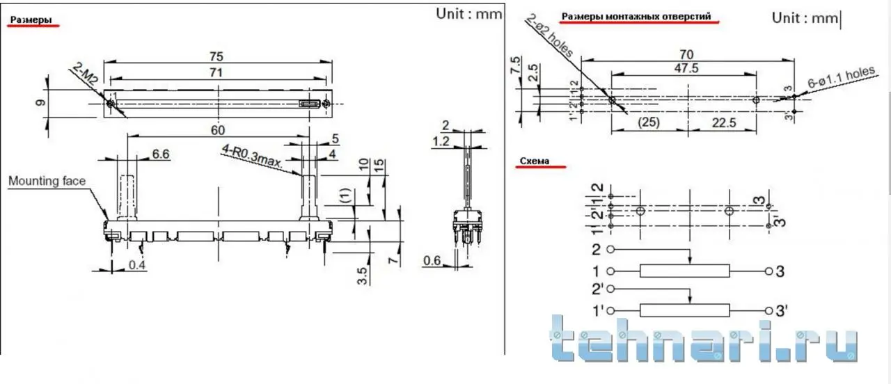

ну мне такой нужен Ползунковый регулятор ALPS для микшерных пультов Супер Y-фейдер RS6011DY 10KBX2 / стерео 10 к? 0,2 В да? линейкой смерил размеры подходят. а параметры такие как надо?
да я уже писал
измерьте какое у вашего резистора сопротивление, если отличается не более чем в 2 раза и посадочные места под пайку и габариты одинаковые то пойдет.
вот нашёл полную копию своего ALPS/S60A10k2-СЦ Диапазон но он под заказ ждать не охота долго. на этом же сайте есть точная копия его только он 20ком вот он ALPS/S60A20k2-СЦ Диапазон 20ком не подойдёт?
1. куда вам спешить, я думаю отремонтированный будет работать нормально, поставьте пока его, он может у вас еще 5 лет проработает, что новый проработает дольше гарантий нет
2. если уж так хочется то пойдет на 20ком

впаиваю обратно в плату. и получаются что 2 контакта замыкаются между собой и идут на минус платы синем отмечено на фото. красные не куда не замыкаются идут как нарисована на фото. так синие так и должны быть замкнуты между собой и идти на корпус? на втором фото в роди они соединены с корпусом. трете фото схема его.

один из контактов регулятора громкости обычно и сидит на корпусе, здесь в одном корпусе их два, так что все правильно
ок понятно. ото я думал что когда припаивал замкнул их
