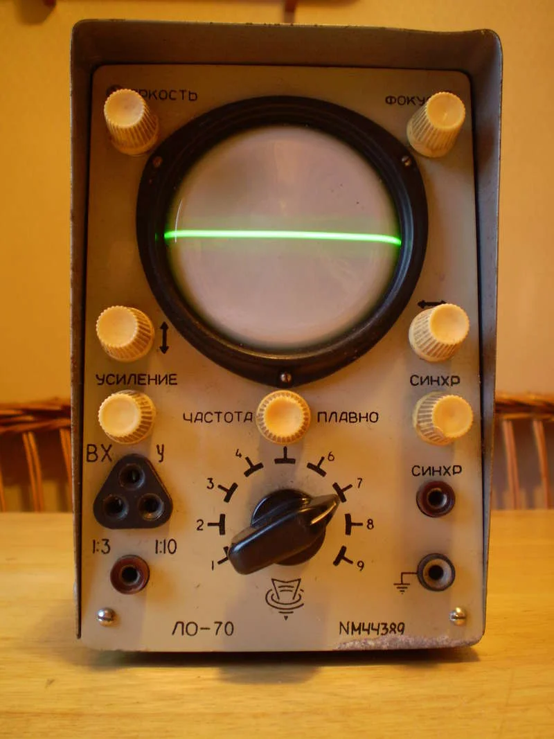

Как то давно мне отдали осциллограф (см ниже).Долго лежал он у меня, пылился. И сегодня я решил все таки узнать что да как. Я не знаю ,как им пользоваться.? И для начала куда что подключать? и как его настроить?:)

Я просто не понял, куда на осциллографе втыкать 2 контакта для измерения частоты?
По фигурам Лиссажу? Наверное генератор прямо к пластинам горизонтального отклонения трубки подключается. Судя по описанию, входа "X" на лицевой панели этого осциллографа нет, но сзади есть колодка, наверное с перемычками, которые снимаются и пластины трубки вместо блока горизонтальной развертки подключаются к внешнему источнику сигнала. Точнее сказать не могу, такая техника мне в руки не попадала, но подобные осциллографы видел, там были колодки на задней стенке.
На фото левые 4 входа. Нижний(коричневый) - земля, 3 черных - сигнал, в зависимости от уровня 1/1, 1/3 и 1/10.
у меня не совсем как на фото т.к фото не мое, у меня там где вх У всего 1 контакт, а не 3
Этим осциллографом частоту не измерите
А что им измерять?
Частоту измерять можно, по фигурам Лиссажу и калиброванному генератору, методика широко известная. В основном осциллограф служит для наблюдения формы сигнала и измерения его амплитуды.
Инструкцию читайте. Там написано, что у этого прибора входное гнездо хитрое и режим работы определяется тем, насколько глубоко вставлен штеккер в гнездо. В одном режиме входной сигнал можно регулировать переменным резистором на лицевой панели, в другом только выносным делителем.
Прибор этот полезен полюбому, например контролировать форму сигнала на выходе УНЧ для расчёта мощности

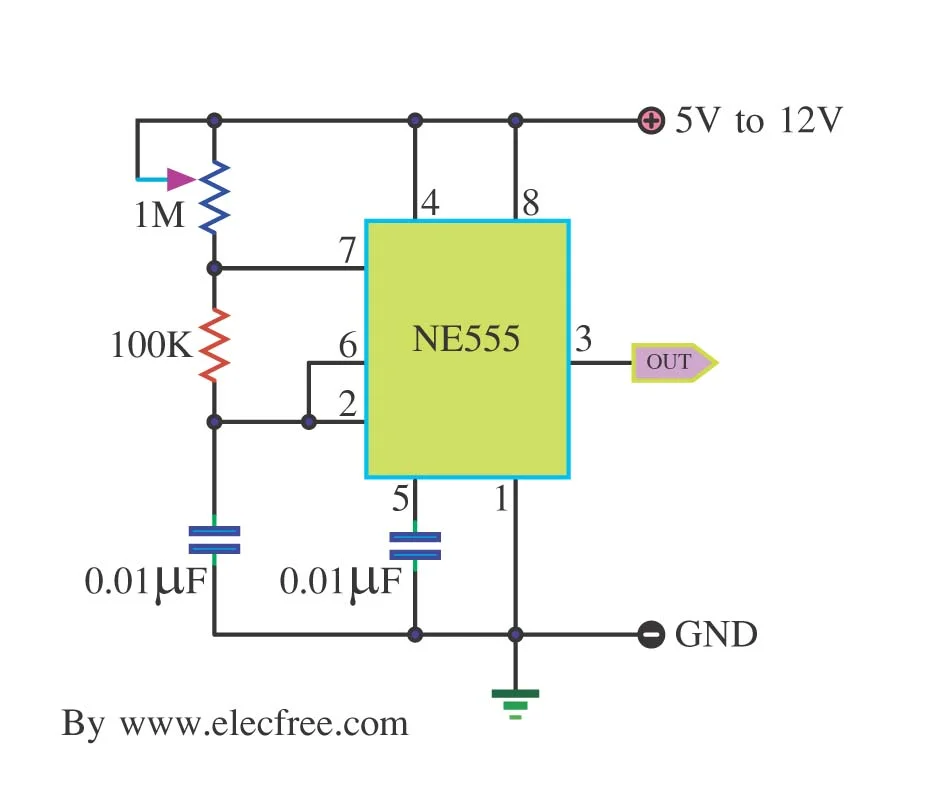

Примерно разобрался с осцилом, но вот если я подключу к такому генератору, что он показать должен? Прямоугольные импульсы?

Да. А если подключить к выходу УНЧ, то можно наблюдать форму сигнала, зафиксировать наличие самовозбуждения на ультразвуковых частотах, ограничения амплитуды сигнала. Можно наблюдать и измерять амплитуду пульсаций источника питания, измерять частоту сигнала при наличии калиброванного генератора.
