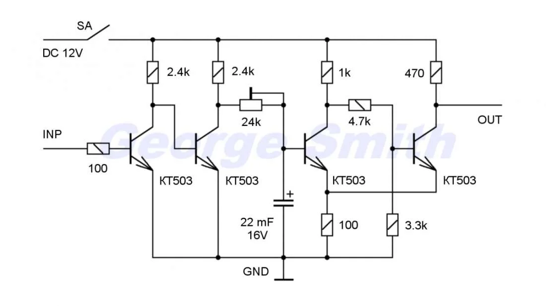

Как получить 12 Вольт при 800-х оборотах двигателя?

У меня тоже приблуда есть только для ее корректной работы нужен сигнал о котором я говорю, а другие сигналы не корректные. А с тахометром сигнализация точнее автозапуск не работает с завода не заложенно, работает только по напряжению и то хитро все что выше 5 вольт она считает что двигатель запущен. Вот и думаю как из импульсов с датчиков преоброзовать в постоянный выходной сигнал.

Рамзес, я бы попробовал вот так ... :)
Импульсы попробовал снимать с распредвала 5V/20ms ... :)
На выходе схемы будет 12V для управления сигналкой. На выходе схемы
триггер Шмитта, состояние которого зависит от напряжения на интеграторе
подстроечник 24k и электролит 22mF, напряжение на интеграторе зависит от
количества импульсов в единицу времени, т.е. чем больше оборотов, тем
больше импульсов, тем больше напряжение на электролите и срабатывает
триггер Шмитта, который выдает 12V. Регулируя подстроечник и заменяя
электролит 10-47mF, можно настроить желаемое ... :D

Подскажите еще чем можно заменить транзисторы KT530 то все наши магазины оббегал у нас советских ни где не нашёл на какой импортный можно заменить, и конденсатор можно поставить не 16 вольт, а 50 вольт?
По таранзисторам вот эти подайдут на Замену кт503->2SC2240? вот только теперь с конденсатором можно вольтаж выше сделать а емкость ту же оставить?
Пойдут ... :)
Главное чтоб не меньше, а на сколько они, размер платы увеличивается ... :)

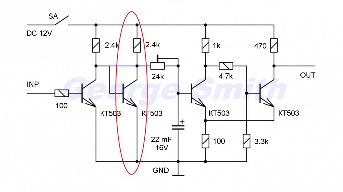

Схему собрал работат отлично только получилась загвоздка сразу не проверял а получаеться что с датчика идет импульсы минусовые. Получаеться при включении зажигания на том проводе где должны идти импульсы висит +12 и получаеться у меня на выходе к сигналки тоже +12. А схамка чувствительна уже к 1,5 вольтам на входе.
Отрицательный импульс, это не проблема, выкинь из схемы транзистор и резистор,
обведенные овалом и соедини напрямую, синяя черта ... :D
