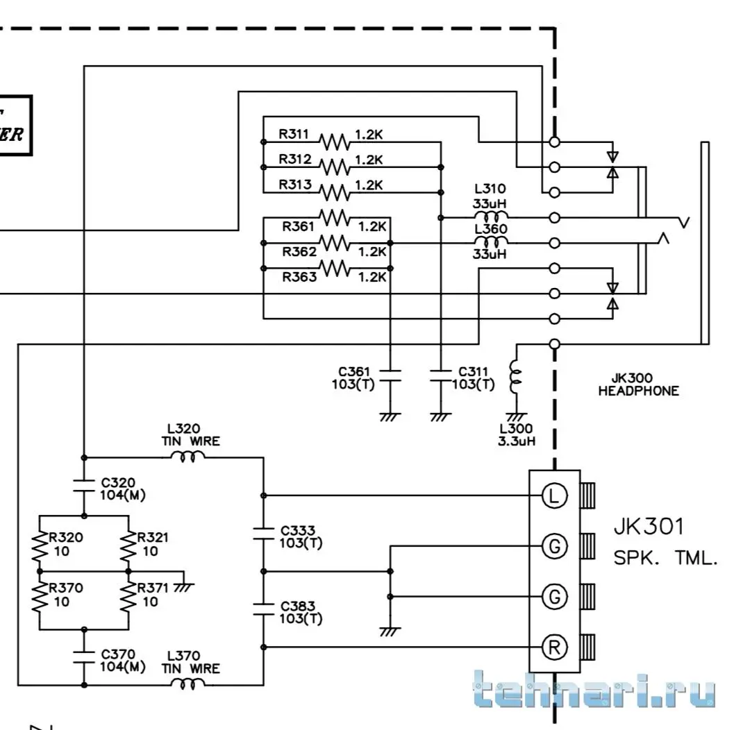

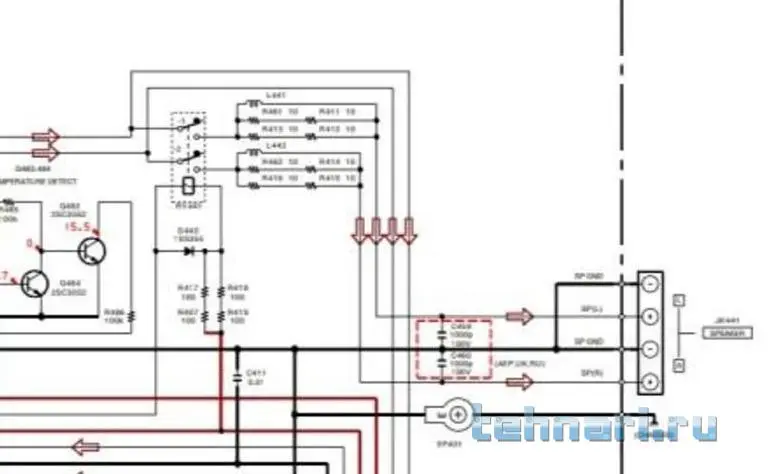

Посмотрите сами выходные цепи после реле... Стоят катушки с резисторами и конденсаторы. По сути фильтр 1-го порядка для ВЧ. И сравните с тем, что стоит на выходе вашего "LG". Есть ли в нём вообще подобные цепочки?
    13.6 KB · Просмотры: 160

Я смотрел на эти фильтра и раньше, но по моему они только для колонок, а наушники мимо них идут. Высоких же мало и там и там. Но я в наушниках не собираюсь слушать, так что подскажите, что можно изменить в этих фильтрах, что бы в колонках вч поднялись.

В LG тоже есть подобный фильтр.
