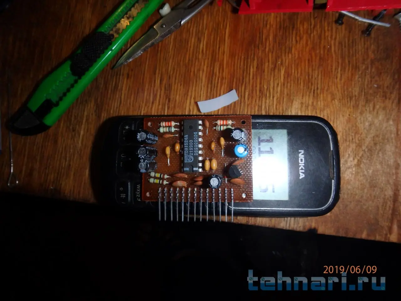

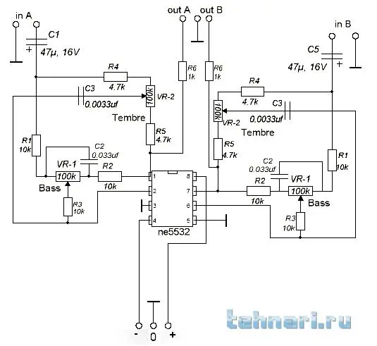

Слава, автор в самом начале сказал, что акустика одна и та же. Ему нужен активный темброблок, я бы на его месте подумал о какой-нибудь Радиотехнике-УП. Или тупо собрать на одной микросхеме. Пошарился, лежит готовая плата на TDA1524 со спичечный коробок размером.

Я предложил простейший темброблок. Вот фото:
