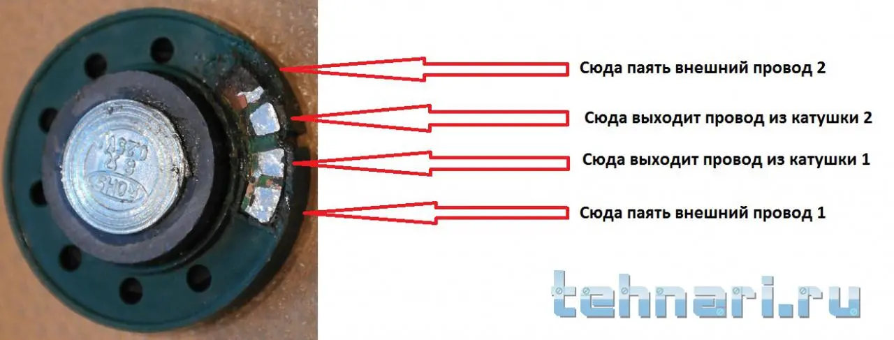

можете взять динамик из любых нерабочих наушников, но конечно же его нужно протестить на работоспособность, подойдёт даже от затычек в ухи только пищать будет тихо

ТС, чтоб вы понимали суть того, что вы делаете кое-что поясню.
Внутри данного динамика есть катушка, катушка имеет сопротивление, как правило в таких маленьких от 8 до 16 Ом. От катушки идет два провода, они через нижний разрез выходят к этим двум площадкам и припаиваются к центральным контактам. А внешние контакты используются для припаивания к внешним проводкам. В вашем случае, скорее всего, к двум зеленым.
Проводочки из катушки очень тоненькие. Почти как волос.
Посмотрите, и если так, то подпаяйте ети проводочки. а тогда зеленые. как на фото.Спасибо! В след раз я уже буду знать, но мой динамик кажется умер.(
Зайдите в любой радиомагазин и подберите подходящий по диаметру на 16Ом.но мой динамик кажется умер.(
90% что именно такой там и стоял. Цена вопроса как правило 50 рублей.
Да не за что) Надеюсь, у вас все получится.Спасибо большое!)
