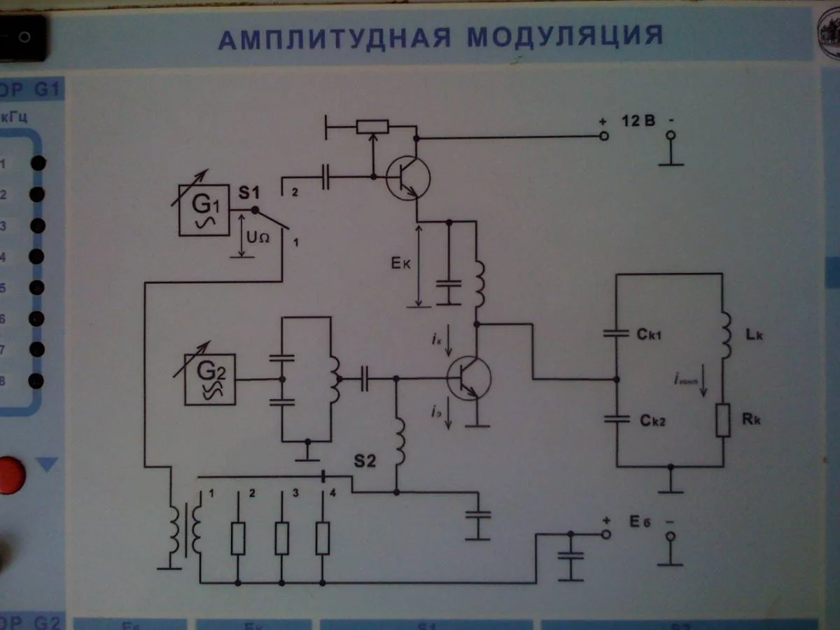

Как работает схема?
Помогите пожалуйста со схемой. Как она работает? не совсем понимаю какие роли выполняют элементы эл.цепи в данной схеме с амплитудной модуляцией
В двух словах о такой схеме мало будет! Есть два генератора [G1] и [G2]. [G2] является несущим, частота его должна быть не менее чем на порядок выше, так на схеме и обозначено. Схем самих генераторов нет, только функциональные блоки. Управление по амплитуде. Генератор [G1] управляет транзистором, который управляет питанием выходного транзистора. Есть регулятор регулятор глубины модуляции, т.е. питание выходного транзистора осуществляется с частотой генератора [G1] ... :)
