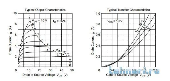

Как рассчитать коэффициент передачи тока MOSFET транзистора?
Для примера возьму транзистор IRLZ44Z.
К коллектору подключен светодиод, максимальный ток которого составляет 20 мА.
Как приложенным напряжением мне открыть транзистор именно для тока 20 мА?
Для расчёта нужна стоковая характеристика транзистора, посмотреть её можно в datasheet IRLZ44Z
Смотрите Fig. 1 Typical Output Characteristics
В самом простом случае, ни как, из-за сильных температурных зависимостей.
Ток светодиода ограничить резистором...

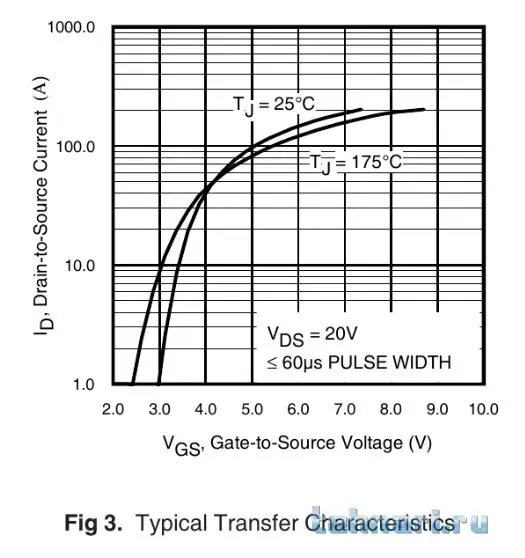

Для теоретического расчёта вполне сгодится. Характеристики сняты при комнатной температуре 25°С. Примерно оценить, как будут меняться характеристики в диапазоне температур 25-175° при заданном напряжении сток-исток 20V, можно по передаточной характеристике.
Получается, что если напряжение между истоком и стоком будет составлять 5В, и приложенное напряжение к затвору будет составлять 0.1В, то ток составит 10А. Много очень.
Откуда взяли? Для напряжения 0.1В, приложенного к затвору, нет кривой на графике. Там кривые для напряжений на затворе от 3,0 В до 15В. По шкале абсцисс указаны напряжения исток-сток.

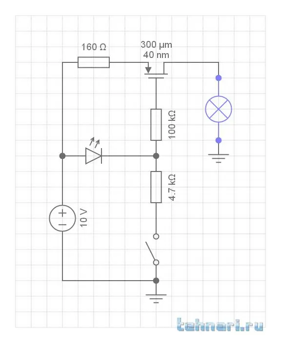

Я как-то озадачился данным вопросом и вот что у меня получилось:
Светик в данной схеме используется как стабилизатор напряжения и м.б. заменен стабистором. Схема рассчитана на стабилизацию 10 мА. Если нужно получить 20 мА, резистор на 160 Ом нужно уменьшит вдвое. Поиграться со схемой можно тут.
