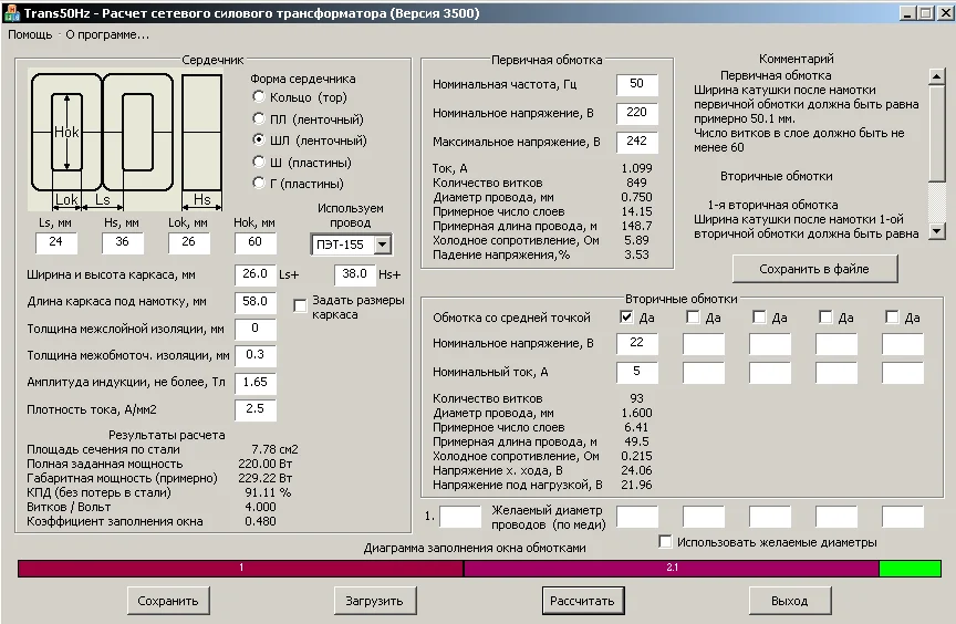

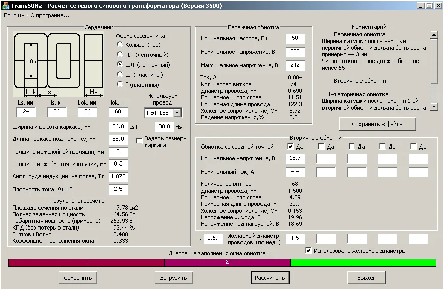

Прикинул размеры транса (насколько это можно точно сделать по фоткам) и просчитал.
Свободный расчет по размерам под питание усилка 2хТДА7293/94:
А это расчет с учетом имеющегося количества витков и их реальных диаметров:
Судя по расчетам транс из ряда ТС-160. Но полная перемотка вполне может выдать с него порядка 220 Вт и обеспечить нормальное питание для усилка на двух ТДА7293/94. Да даже перемотка только вторички позволит неплохо раскачать подобный усилитель.

Спорить не буду, понимаю, что так не правильно) Но ведь в любом случае ограничением на мощность трансформатора является именно размеры железа? По проводам запас большой.

Пипец, люди вы что не видите что по размерам железа там не больше 100 Ватт. Врут ваши формулы или еще что то.
Формулы значит врут, а на глаз, по спичечному коробку, можно определить гораздо точнее??

Формулы неправильные ведь) А по размерам видно) Если ТС-180-2 здоровый такой в номинальню мощность 180 ватт, то тут по размерам ватт 60-70 примерно, мое мнение таково.
