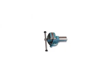

практика. И хорошо и удобно зажатая заготовка в тисках. И освещение желательно тоже что бы было хорошее, тогда легче заметить мелкие отклонения от курса.
