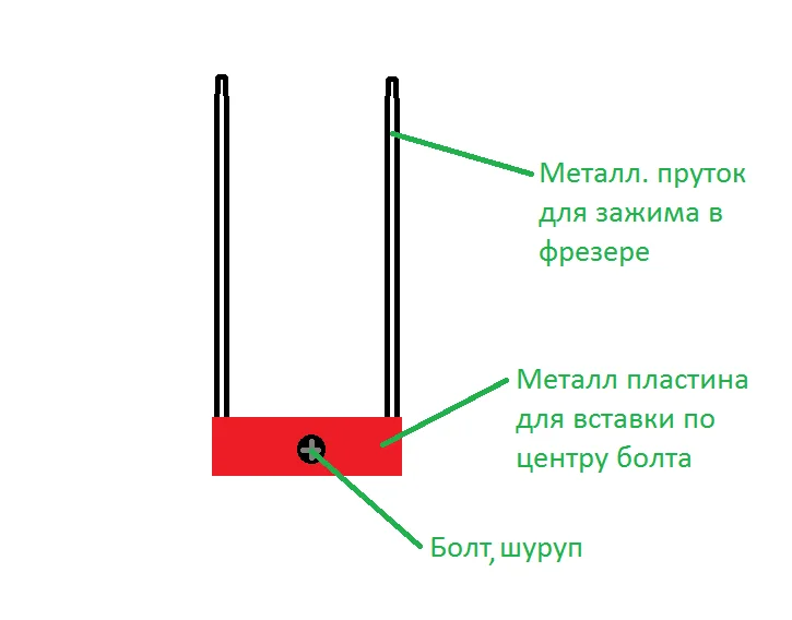

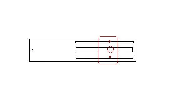

Да нет, ты не понял. есть циркуля для фрезером. тоже иглу или что там вставляешь в центр и не рисуешь, а вырезаешь фрезером окружность

нет, автор спрашивает не про разметку а про приспособление на которое фрезер крепить
я такую штуку делал из фанерки 6мм...вырезал фанерку и в ней 3 прорези сделал, 2 под болты чтоб фрезер закрепить и одну под фрезу...но это показалось для меня слишком много заморочек, проще лобзиком выпилить и потом фрезером пробежаться

У меня только для фрезеровке от края есть приспособа. Вот набросал в Paint Пришла идейка, похожая на идею Asco. Думаю на то, чтобы сделать такое приспособление не уйдёт много времени.

только до конца не фрезеруйте, фрезу заклинит из за смещения детали и кружка(обрезка), повредит деталь и может по рукам тьфу тьфу тьфу ещё сыграть...лучше оставить 1мм и лобзиком дорезать, и шкуркой или напильником (рашпилем) поправить
Понял, спасибо за совет!!!
