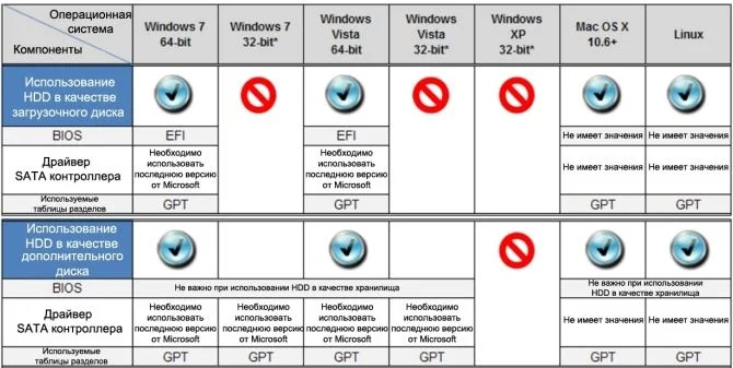

Вы купили диск на 3 Тб для матплаты, у которой нет uefi, а чтобы загружаться с такого диска нужен bios с uefi, для uefi с таким диском - диск в gpt-разметке. Mbr-разметка не увидит диск больше, чем 2.2 Тб. Вам, если уж так надо было получить большой объём, надо было купить 1+2 Тб диски. Решение проблемы «без костылей» - докупите диск, хоть SSD, хоть hdd под ОС и программы объёма до 2 Тб (сами решайте, какой объём нужен), и установите на него ОС. Обновите драйвер на чипсет. Перезагрузитесь. Затем подсоедините этот диск на 3Тб физически и удалите все разделы. Перезагрузитесь. Затем, преобразуйте этот диск в gpt и создайте на нём тома под Ваши нужды, но одним томом не делайте, лучше 2-3 тома, так меньше возни с восстановлением данных, и так можно избежать «заворота пространства», когда раздел диска 2.2 Тб заполняется и пишет данные в начало этого раздела. Перезагрузитесь. Так у Вас будет диск под хранилище, но и в этом случае бэкап личных данных на ещё другом физическом диске никто не отменял.
Либо пока довольствуйтесь тем, что есть, 2.2 Тб.
В помощь:
Using GPT Drives
Change a Master Boot Record Disk into a GUID Partition Table Disk
+ картинка.
