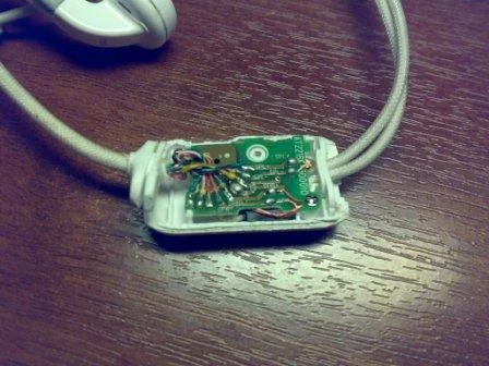

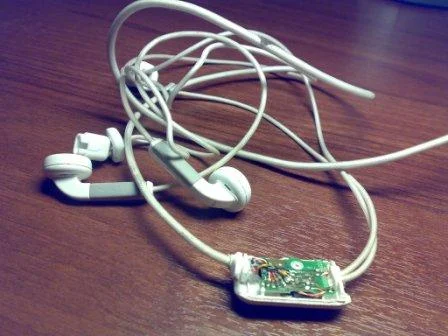

Как сделать наушники с микрофоном для компьютера из наушников от Nokia?
:tehnari_ru_837:
одинаковые ли штекеры для входа микрофона и наушников и подойдут ли эти наушники и микрофон для компа?

для компьютера нужен джек 3.5" от простых наушников, а то что на сотовых идет - не подходит для звуковой карты.
и нужно распайку делать, каждое по отдельности,(звук \микрофон) на свой конектор\ канал.
Впринципе при наличии прямых рук, двух джеков 3.5 и паяльника делается запросто.
а пахать нормально будет

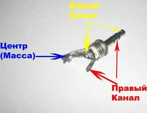

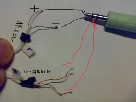

а для них покупать мини-джек 3.5 моно или стерео
я правильно делаю?
    10 KB · Просмотры: 37,605
нет, минусы должны идти на часть которая ближе к основанию, ну и припаивать надо к распаянному джеку.
