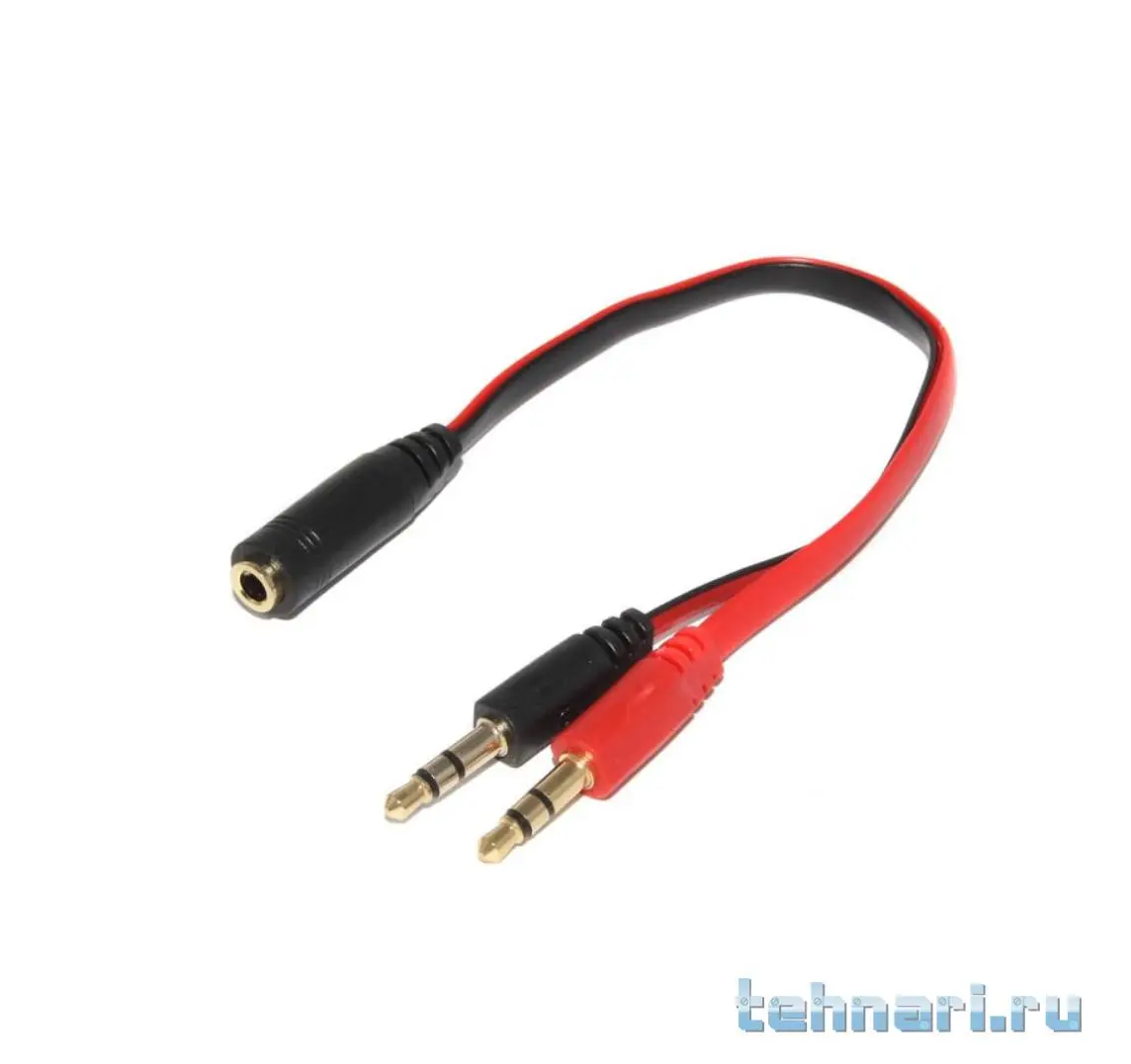

Подключаю наушники (комбинированные с микрофоном) к материнке, но микрофон не работает.
ASUS p5kpl in/roem/si
Я вобще не пойму в этой материнке возможно как-то настроить комби для наушников и микрофона?
Вообще на твоих ухах четыре вывода, а на матери три. Какие тут настройки помогут?
Что за наушники?
Наушники и микрофон разными штекерами подключаются?
Что за наушники?
Я не могу понять В данной материнке написано в мануале, 2х пиновый выход.
В видео на Ютубе предлагают штекер переходник.
Наушники - гарнитура для смартфона (наушники и посередине динамик)
Понятно.
Ищи такой переходник:
Если на месте не найдешь, то на али есть.
Понятно.
Вот еще не понятно. В инструкции написано

Если все входы отделяются друг от друга, то как переходник сможет Line out скомбинировать с Line In технически?
В новых материнках все порты скомбинированы. То есть, порт наушников может одновременно быть портом микрофона. А здесь все отделено?
Порт наушников уже не сможет служить портом для микрофона в данной можели? Верно?
Ответ по вопросу темы:
Если нужно подключить наушники и микрофон к данной материнке:
- ищи переходник что я выложил на фото
- ищи наушники с отдельными штекерами для наушников и микрофона
- ищи отдельный микрофон
По другому ни как не поступить в данном случае...
Через перходник, что выше на фото:
один его разъем - микрофон - в Microphone port (pink)
второй разъем - наушники - в Line Out port (lime) - и там в настройкаъ выставить 2 канала.
