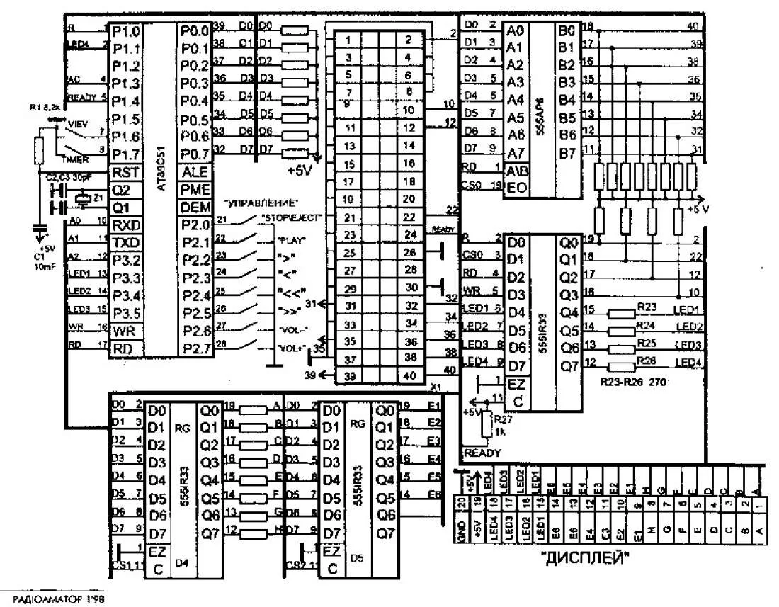

дабы незасорять другие темы появился у меня сд-ром как с него сделать плеер любих дисков

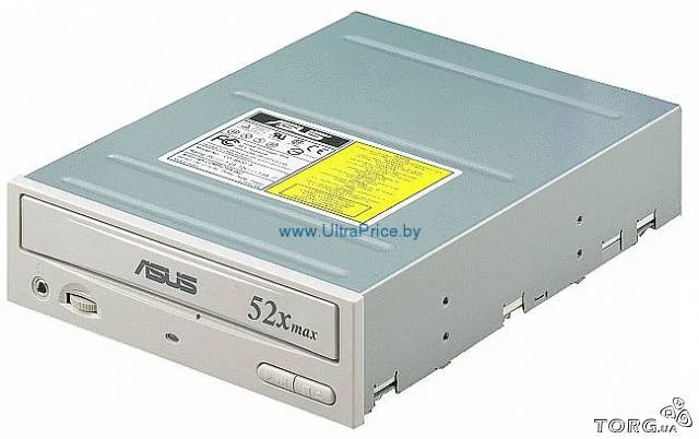

смотря какой у Вас сд-привод ...
если он достаточно старый (т. е. у него есть выход на наушники и кнопки перелистывания файлов - такие приводы уже лет 10 не выпускают) тогда получится ..
посто 5 и 12 в подаете и к выходу мини-джек 3,5 мм подключаете колонки..
Ну Аудио-CD понятно, достаточно, чтобы привод был с Аудио выходом на наушники, просто питание и все, но воспроизводить можно только, как ты говоришь диски с файлами *.CDA. не занимался этой проблемой, может есть простенькие схемы цифровой обвязки, по типу МР3-плеера ?... :)

Да Дэвид, еще и схему лазера менять ? ... :)
Я думаю, что это самоепростое решение проблемы, по мне, я бы просто выкинул ... :D
Ну если не нагружать мосК, то надо приобрести CD-ROM с встроенным управлением, и не разорять мозги :)
У меня лично 2 таких:

Да ну что вы... Sony, какой привод?
не поверишь у меня тоже два ,причём все три белые,четыре из них CD-ROM,а пятый DVD-ROM,Сидюки пишет,а DVD только читает но только до 4й зоны,а шестой нормальный-счас в компе стоит:))

Дэвид я и Светлана с самого начала об этом говорили, но МР3 не проиграешь ... :)

Дэвид, это я знаю, у меня не один такой валяется, но без цифровой обвязки он проиграет, только *.CDA - файлы ... :)
