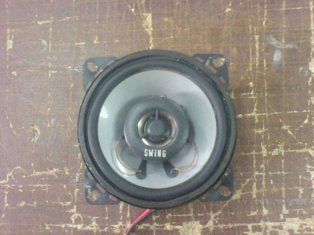

Поздравьте меня, устроился работать в рекламную фирму. Занимаемся изготовлением различной наружной и внутренней рекламы. В результате имею доступ к различному материалу: оргстекло, ПВХ, поликарбонат. А так же различной самоклейке и возможности её резке на плотере.

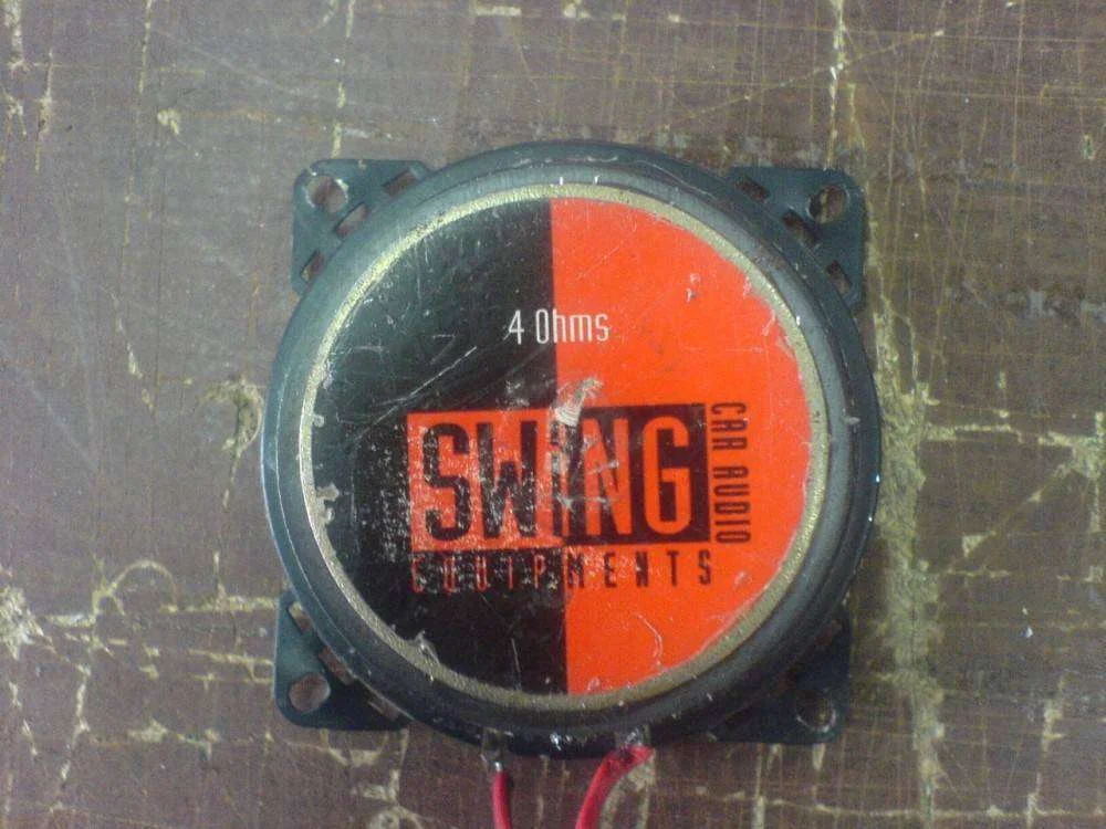

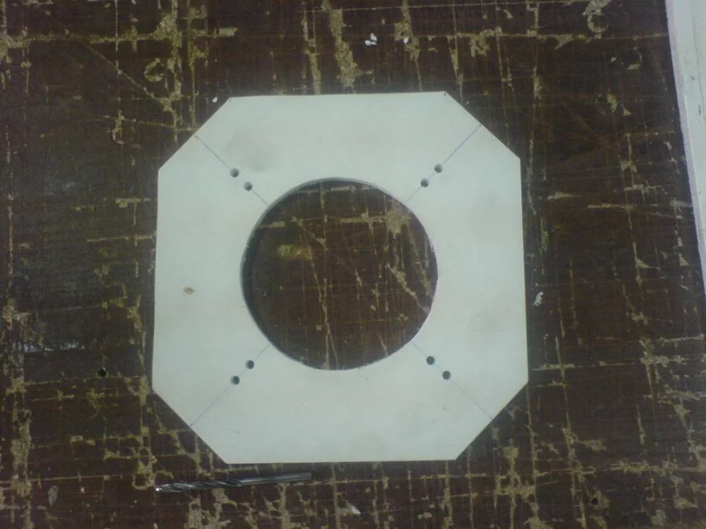

Но главное не это. Разгребая различный мусор в мастерской наткнулся на рабочие автомобильные динамики. Вот только не могу найти информации по ним. Может кто поможет найти инфу по ним.

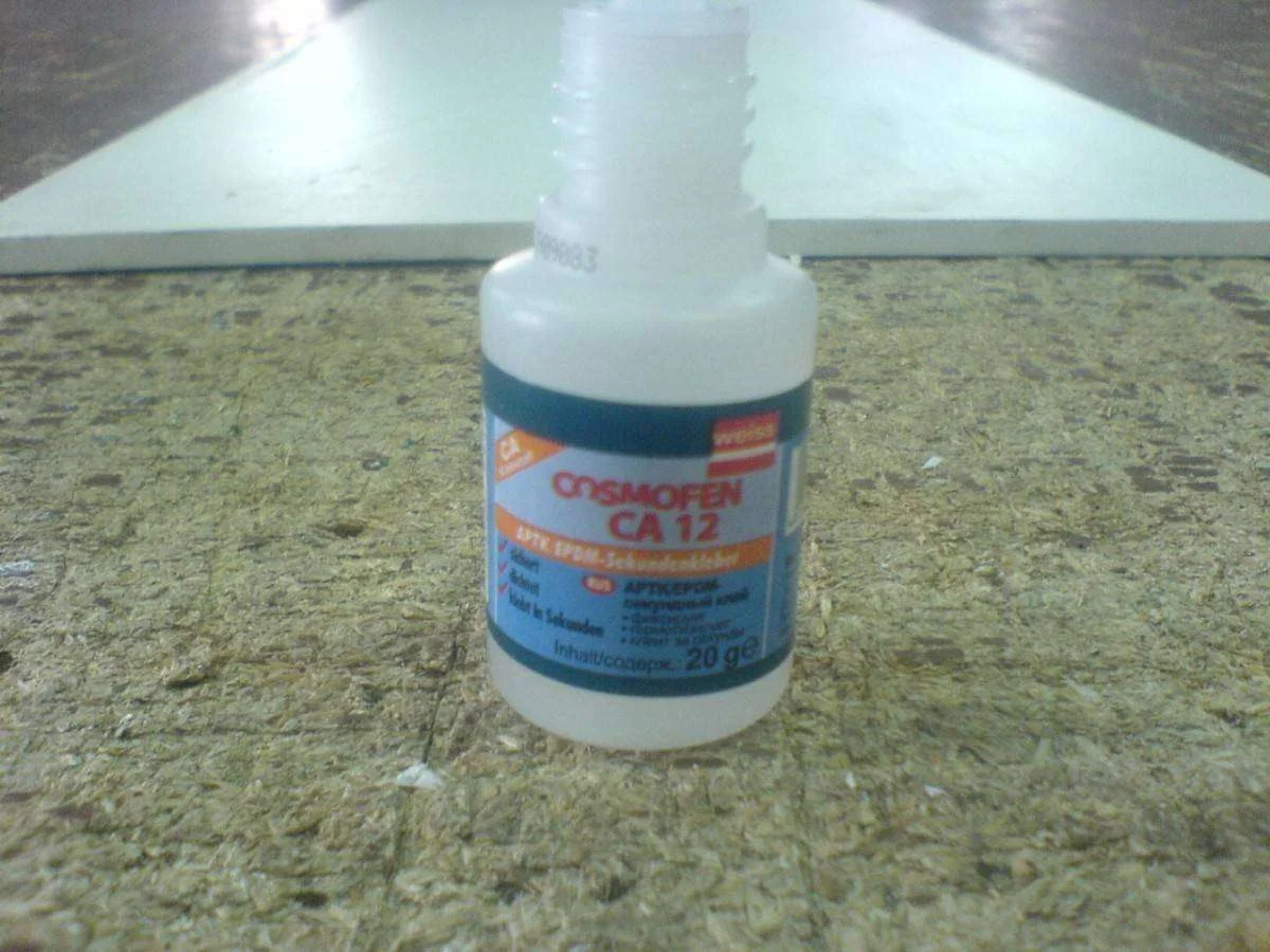

К тому же решил корпус для них сделать самостоятельно, а не брать уже готовый. Единственная проблема в том, что для обработки материала, в данном случае ПВХ, использую только наждак и свои любимые ручки. Поэтому в стыках деталей есть небольшие щели. Поэтому придется использовать шпаклевку для их заделки.
Соединение деталей производиться с помощью клея "Космофен" на основе цианоакрилата. Достаточно хорошо держит и после высыхания не токсичен.

динамики ватт на 10-15, не больше
для компьютерного сабика хватит 25ГДН это минимум.
практиковал размеры, пиши: ящик внутренним объёмом 11 литров, труба внутренним диаметром 4,5см длина 18см. подводимая мощность не более 30 ватт.
саб получится поющим но с мягким басом. это самый экономичный саб. дин может быть в колонках 15АС и S-30.

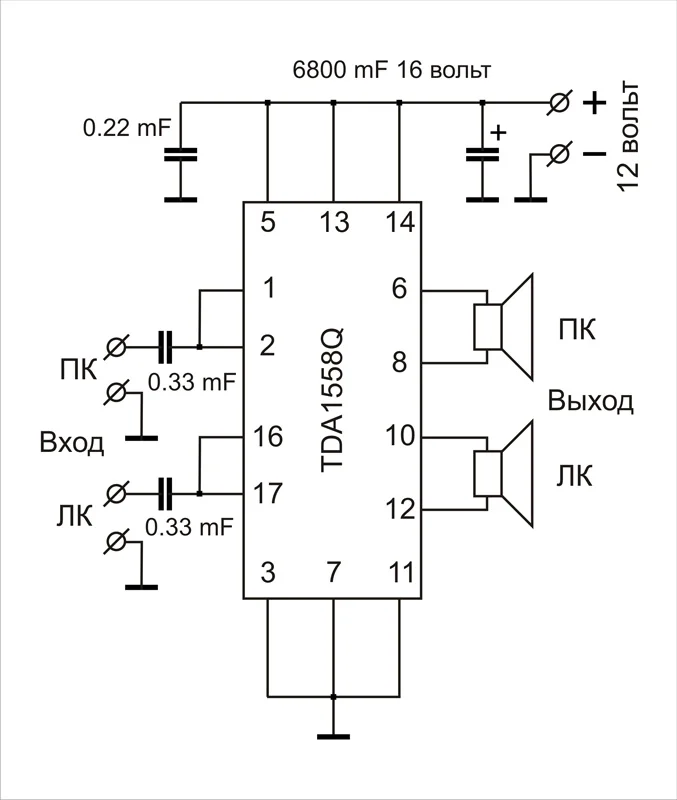

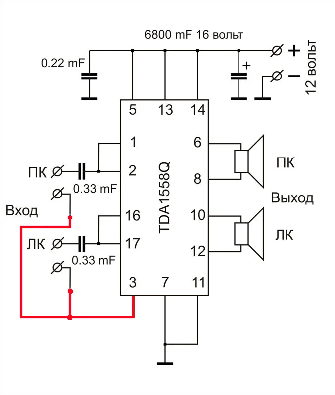

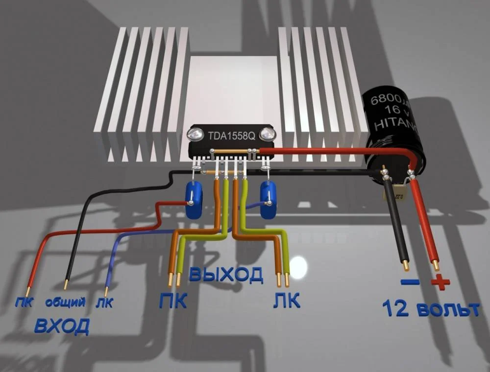

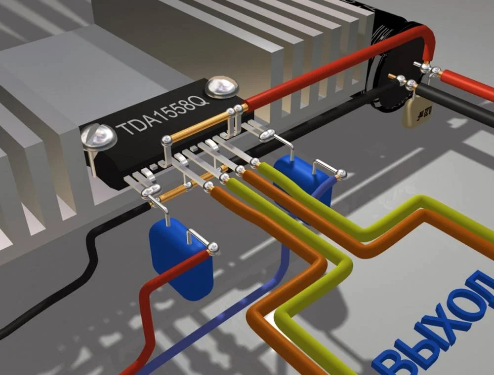

Сегодня поговорил с двоюродным братом. Он обещал собрать мне усилитель по схеме, что изображена на фото. Вот только интересно мне, а откуда и как брать питание для такого усилителя? Ведь если я не ошибаюсь, то напряжения идущее от звуковой платы не хватит для питания усилителя и колонок.

Надо делать внешний источник питания. Питать от компьютерного не очень хорошо.
Валерий, это я понял. Просто можно ли для питания усилителя использовать не нужный блок питания на 200 от компа. Просто у меня лежат таких две штуки, в рабочем состоянии оба. Вот и встал вопрос надо ли паять отдельно БП или можно немного переделать (удалить все не нужное) уже имеющийся БП?
Я бы не советовал, дело в том, что компьютерный блок питания не совсем подходит для звука. Да и этот усилитель не создаст должной нагрузки на такой блок питания. Лучше обычный трансформатор.
Кстати в радиодеталях на политехе видел, завезли трансформаторы и ферритовые кольца большие;)
А какая разница? Если для усилителя собранного по этой схеме: http://www.tehnari.ru/192103-post13.html необходимо всего 12В, то с компьютерного БП их прекрасно можно снять. С того же молекса. Если я в чем-то не прав, то прошу более подробно объяснить. Валерий, сам пойми, я в делах электроники почти круглый ноль.
Компьютерный блок питания дает импульсное напряжение, а для усилителя нужно постояное иначе ты будешь слушать импульсы. Если использовать импульсный блок питания придется ставить конденсаторы очень большой емкости.
