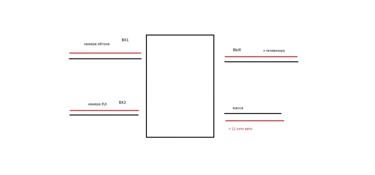

Вот на таком рисунке сможете указать к каким ножкам микросхемы цепляться?
    5.4 KB · Просмотры: 94
Это что? Малевич?
Вы извините, но я - пас...

И не только Вы. Все могут рассказать как сделать. но стоит только столкнуться и в кусты. Даташит рассшифровали, а куда что цеплять, так сразу пас. Вот и всё что требовалось доказать. В теории все доки, а на практике такие же нубы как и я.:tehnari_ru_093:

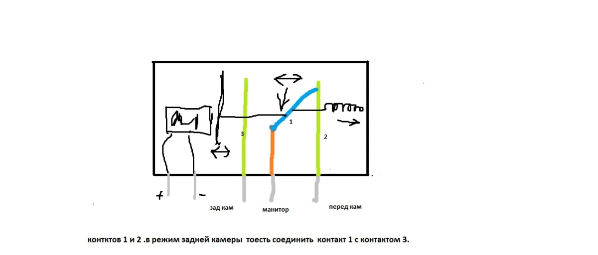

я же говорил и даже рисовал эл схему .
найдите трёх контактный реле-тумблер и соберите схему . здесь нет ничего сложного в восьмом классе на уроках схемки по сложнее собирают . если что не поймёте я согласен всё нарисовать и объяснить.
Я никого и не обзывал!!! Я просто констатировал факт. Что на теории все перцы ( читайте даташит и разберётесь, а если нет то вам и не надо), а на практике "я, пас". А требовалось тока отметить входы и выходы. "оборотень"- если Вам не трудно нарисовать это, что бы мне ( с церковноприходским образованием) стало понятно, то буду очень благодарен.
давайте так, вы находите реле, его задача заключается в том чтобы перенаправить сигнал. ( даже нарисовал схему работы реле . ). далее нужен буде паяльник ( естественно ещё припой, канифоль или паяльная кислота) и провода. два привода для питания реле. и остальные для соединения камер.

Спс, рисунок сохранён. Паяльник,припой и канифоль ждут своего часа. Я так понял, что на реле надо подавать провода питания камер (+). Правильное название реле (тип и т.п), если можно. Так проще будет искать.
на реле идут не питание камер а сигнал с них. точное название сказать не могу но аналогичных реле много.
если коммутацию видеосигнала с разных источников будет производить реле, скорее всего возникнут трудности с синхронизацией видео (при переключении картинка будет несколько секунд дёргаться, пока телик её не синхронизирует)
чтобы получить стабильную картинку при коммутации видео, лучше всего использовать специально созданную для этого микросхему - маршрутизатор видео, в вашем случае на 2 источника подойдёт MAX4121....смотрите даташит, подключить её не составит труда, схемы то как таковой и нет вовсе, нужно знать только цоколёвку...

Спасибо, даташит вроде более понятен даже интуитивно. Осталось найти микруху. И опять таки хочу сказать, что мнения у каждого разные. реле-микруха.
