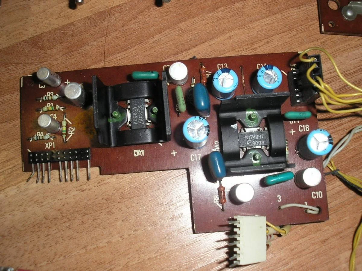

Доброго времени суток! Вытащил усилитель из старого магнитофона на двух к174ун7. Помогите кто нибудь в подключении.

Как, хоть, звали этот магнитофон?

это с магнитофона Скиф 310, к этому усилку есть и темброблок, только я не знаю как это все подключить!
Можно обойтись без переделки. По схеме - их немерянно в сети - вывести вход/выход каждой микры, и питание - оно зачастую общее, масса силовая и сигнальная общие. Особого труда нет - только глядеть внимательнее придется. И будет гоцать.
Возможен вариант после навеса проводов - вникуда идущие детали. Т.е. не при делах. Но вырывать их не стоит - я от любопытства вырвал и усилитель заглох)
я искал, но что то ничего подходящего не нашол.
Введи в поиск Яндекса СХЕМА СТЕРЕОУСИЛИТЕЛЯ НА К174УН7 и будет счастье. Я сейчас сразу же нашел)там картинки увидишь выдаст и на них схема стереовключения есть. Дерзай.

Не хотелось-бы повторяться, но
Там регулировка по НЧ и ВЧ в цепи ОС.
Что бы собрать усилитель, нужно просто собрать магнитофон :). По крайней мере темброблок и усилители соединить разъёмами.
Можно выпаять элементы темброблока и спаять их по схеме навесным монтажом на выводах переменных резисторов.
Или простенькую платку сделать ...
если это возможно сделать то скажите где вход, выход и питание, а то у меня нет схемы подключения. . .

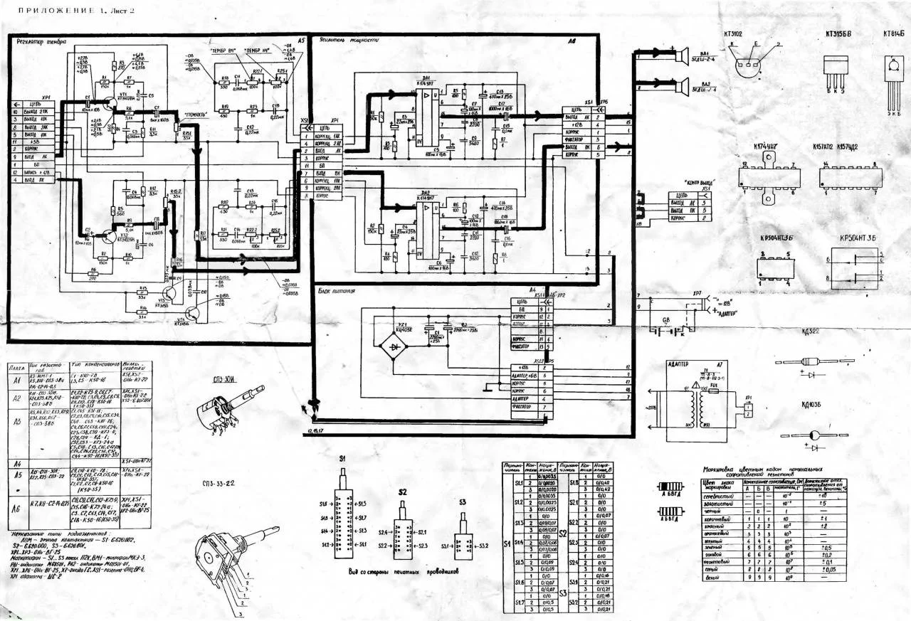

Схемы нет?.. их есть у нас :)
    189.6 KB · Просмотры: 2,705
я подключил по этой схеме и тишина. Может разобрать и сделать новый усилитель. . .
