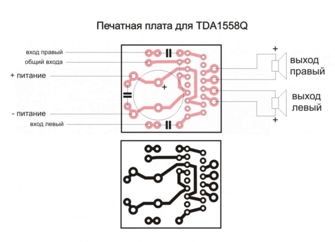

получится, только очень внимательно собирай. вот печатная плата нарисуй дорожки на макетке и соединяй проводами.

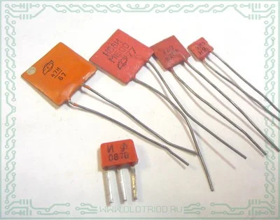

к электролитическому как я понял еще надо припаивать 0.22, как узнать полярность 0.22?
Керамические и плёночные конденсаторы не нуждаются в соблюдении полярности..
спасибо буду знать
этот рисунок с отраженной платой, под травление, так что не забудь его зеркально отразить

И не надейся. Это керамика.

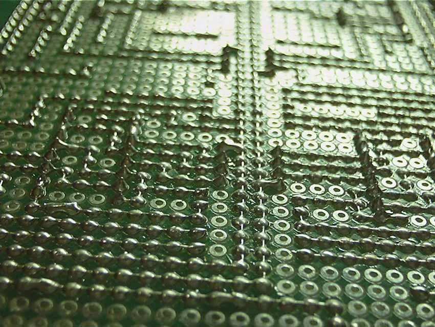

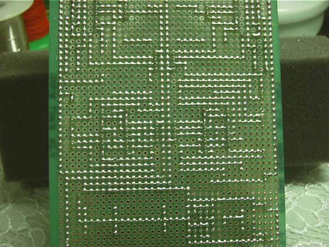

а на монтажной плате получится это все спаять или зря купил?)
Получится, если будешь аккуратным. Вот так это делается, одножильной проволочкой.
Будет. Будет даже с такими играть.

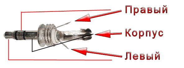

вроде все сделал, теперь вопрос какой контакт на штекере правый а какой левый?)
Вот так ......
