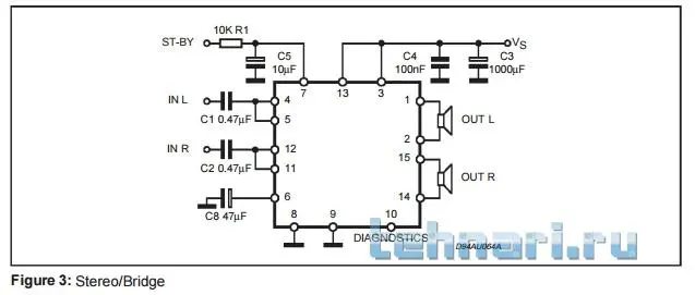

подкиньте схему. как собрать усилитель для сабвуфера на микросхеме тда7377
Ну насчёт схемки. Вот стандартная схемка из даташита.
Просто вбей в гугл/яндекс TDA7377 и будет тебе счастье.
Но тут вопрос. Сабвуфер - это как правило 1 динамик. А зачем тебе для этого тда на 4 канала (я скинул включение на 2 канала)?
Проще наверное подобрать другую микросхемку для этого, если ты ещё не купил ту.
А вообще, ДЕШЕВЛЕ выйдет заказать готовый усилитель или наборчик (DYI / КИТ) для сборки, посмотрел, стоит 250 рублей + там сделай кэшбэки и выйдет дешевле, чем разводить плату, покупать детали бегать.
И полезно и интересно :)
Можно вообще на макетке собрать её, там пару деталюшек, но опять же макетка денег стоит.
Лучше возьми микросхемку, которая разжевана тут и везде, чтобы было легче!
Ну а так, думай сам.:cebur:

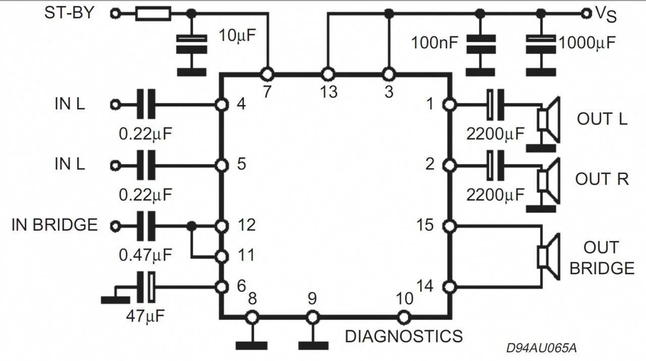

эту схему я уже видел.У меня в наличие есть только тда7377 на ней можно собрать 2.1 усилитель?
Легко. Добавляется 2 электролитических конденсатора на 2200 мкф (Выходы 1 и 2). И два плёночных на 0,47 мкф. (Входы 4 и 5).

все верно но для саба нужен ведь какой то фильтр отдельно собрать чтоб срезать высокие частоты. Ну и как то регулировать громкасть басов
купить готовый конструктор это просто и не интересно хотелось бы самому собрать
Поищите по форуму. Эта тема здесь неплохо освещена.
Тут ты прав. Придётся уже делать фильтр не по входу, а уже по выходу (типо кроссовера) на канал где будет саб. Там что-то типа конденсатора и катушки индуктивности. Как, например, в любой "несколько-полосной" акустике, где НЧ динамик играет только низ.
Просто тут этот 2.1 реализовывать будет как-то непросто.
Попробуй реально даташит посмотреть, да и на ютубе видосы есть по этому усилку.
