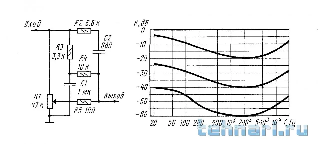

В настоящее время практически не используются источники с большим выходным сопротивлением. РГ может иметь такой вид.

Для этого усилителя подходит 470 кОм 47 мало, ставил подобный, мощность на выходе падает.

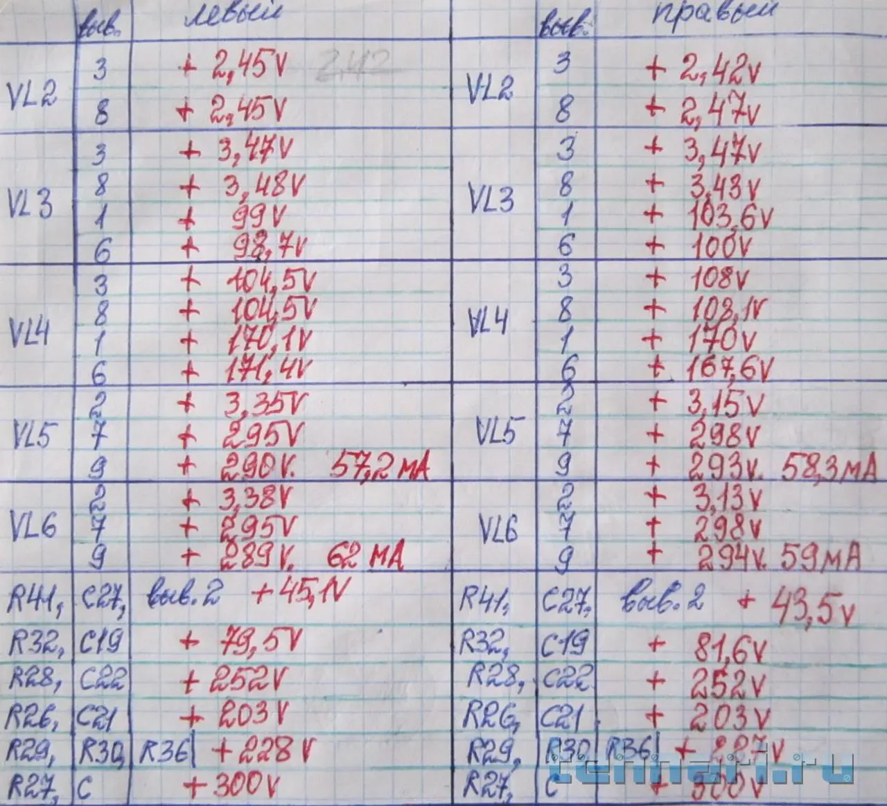

Выставил в левом и правом канала постоянные напряжения и анодные токи 6П41С, для левого канала: VL5 - 57,2 мА. VL6 - 62 мА. Для правого канала: VL5 - 58,3 мА. VL6 - 59 мА.

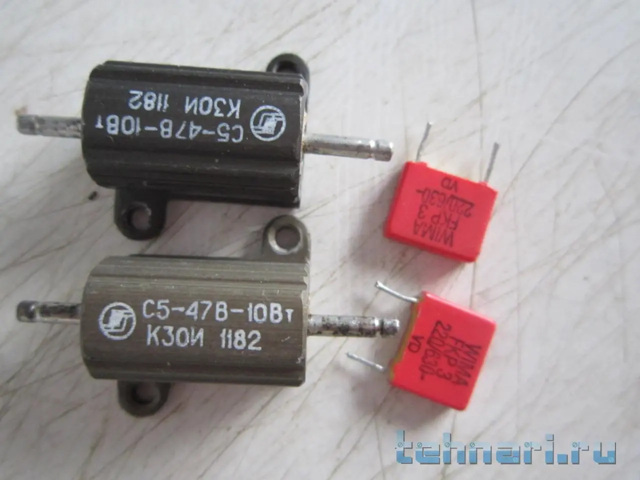

Резистор R41 - 300 Ом установлен на радиатор. Пришлось поменять местами выводы 1 и 14 вторичной обмотки выходного трансформатор, при отсоединении цепи ООС от вторичной обмотки напряжение немного понижалось, то есть присуствовала ПОС, теперь всё нормально.

Таблица напряжений схемы.

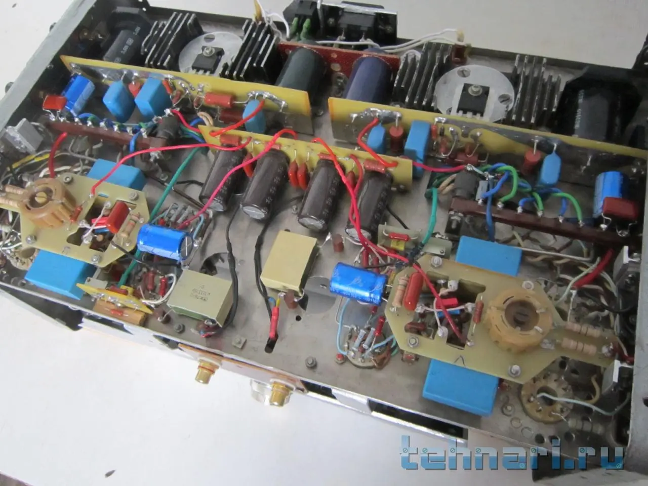

Заново переделал две платы, на которых стоят подстроечные резисторы R42 для балансировки токов 6П41С. Резисторы R41 (С5-47) установил на радиаторы, которые прикручиные к боковым стенкам. Конденсаторы С18 заменил на WIMA mkp3. 100pF/630 В и параллельно ему КТ1, 10 pF/np0.

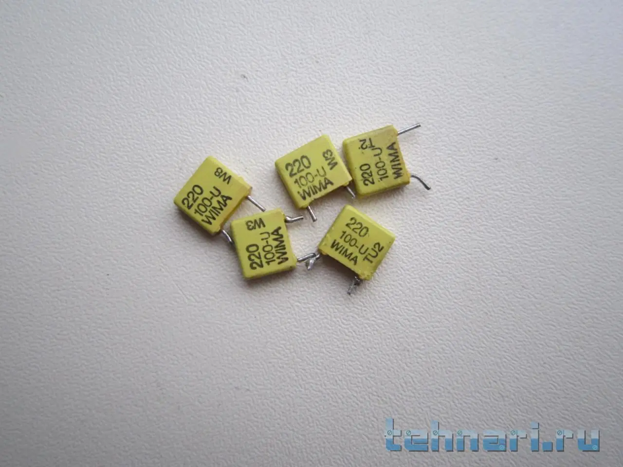

Есть некоторые ньюансы, в цепи ООС стоял конденсатор С17 wima 220pF/100-U лавсан, заменил на wima fkp3 220pF/630, R34 - 6,8к при прослушке вчера мне показалось что тип диэлектрика полипропилен получше.
ИМХО, тип диэлектрика существенно ска́зывается в цепя́х с относительно большими токами и напряжениями, например в АС, а в совсем слаботочных цепях особо и не отличить.
Жапа́нцы вон, в свои уси-ресиверы спокойно в звуковой тракт ставят полярные электролиты и даже SMD керамику, и ничего, "пиплы́ хавают".
С лавсановым диэлектриком как бы пожесще было, с полипропиленовым на слух получше, мне 59 и каком слухе тут можно уже расписывать, хотя сегодня на ютуб нашёл видео как проверить свой музыкальный слух, из 10 тестов я угадал 7, вообщем тесты для музыки проводить только школьникам и молодым, в таком возрасте как я, слух всё равно уже не тот.

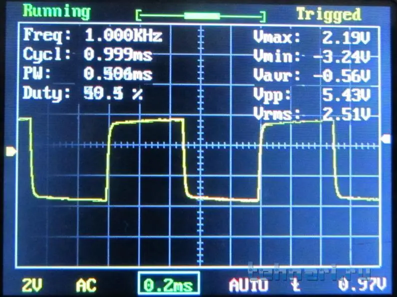

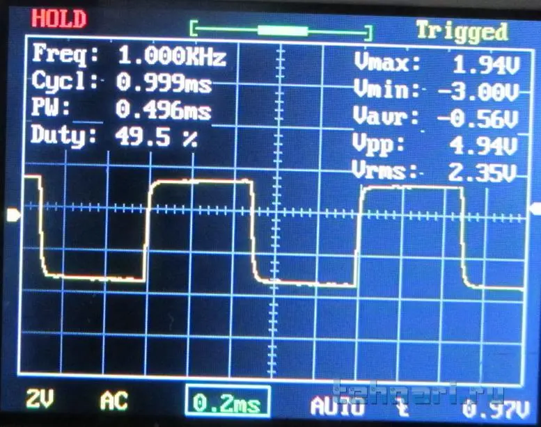

На выходе генератора сигнал 100 мВ/1000Гц, такой меандр.
    83.5 KB · Просмотры: 17
    89.4 KB · Просмотры: 13
либо генератор ни к черту, либо осцилоскоп менять надо. одно из трех.
