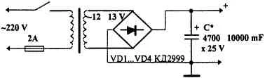

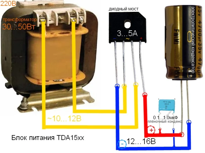

подскажите а где диодний мост надо ставить?
после вторичной обмотки трансформатора
Диодный мост ставиться после трансформатора,а после диодного моста конденсатор(он сгладит напряжение).:tehnari_ru_038:
Диодный мост из переменного напряжения трансформатора делает постоянное, конденсатор большей емкости после мости работает как фильтр, сглаживая пики и скачки напряжения
Киньте пожалуста фотку як его правильно подключить:)
а пленочний конденсатор треба ?
не обязательно, он нужен для сглаживания высокочастотных помех
в усилителе на вход надо, в блок питания для шунтирования подойдет и керамика.
так тогда я беру Трансформатор на 13? вольт 3500мА и ето все подключаю под нево?
а как его на входе подключить?*
Кого "его" и на каком "входе"?
Пленочний конденсатор на входе звука к уселителю
в разрыв плюсового провода сигнала.
Ок то что мне подходит 13 Вольт 3500 мА????
Конечно подойдет
