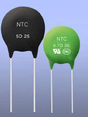

я незнаю что там должно било стоять ну там стоит обломок:)
Мб просто предохранитель ?? :)

предохранитель обмотан
а та штуковина вобше пополам медниє запчасти видно

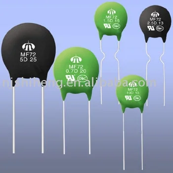

Вроде это теристор ... Модель БП скажите .
Саша, это же терморезистор...
ну на етом обломке пишет 5D больше незнаю

вот я чето нашел у меня такойже черни и маркировка 5D а больше незнаю
    5.6 KB · Просмотры: 698
