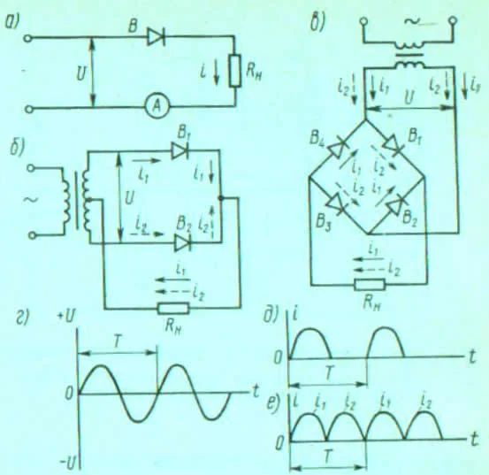

Сделал светильник на светодиодах.но вот не нравится он мне,светодиоды мерцают,это видно на фотоаппарате,Как можно убрать? если допустим конденсатор поставить на 2200 мФ поможет?

Как соединены диоды,параллельно или последовательно?
Какое напряжение подаете на диоды ,постоянное,постоянное-пульсирующее или переменное?

Диоды последовательно,питание 54 вольта от китайсельмаша.

Если там переменное на выходе ,конденсатор не поможет ...
Если постоянное ,то параллельно всей цепочке,конденсатор, может и даст результат...
Если постоянное-пульсирующее,то конденсатор , может перегрузить ваш драйвер ...

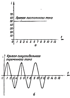

Как сказать я в замешательстве,вроде постоянное .но вто же время импульсное,вы меня в конец запутали.Так стоп.Есть переменноое напряжение верно? есть постоянное,третьего нет просто ФИЗически.

После выпрямления переменного тока диодами,сразу после них ,постоянное пульсирующее напряжение и ток(левый рисунок).
На клеммах любого гальванического питания ,постоянный ток и напряжение(правый рисунок).
Драйвер называется импульсным ,потому что он работает ,как импульсный блок питания ..
