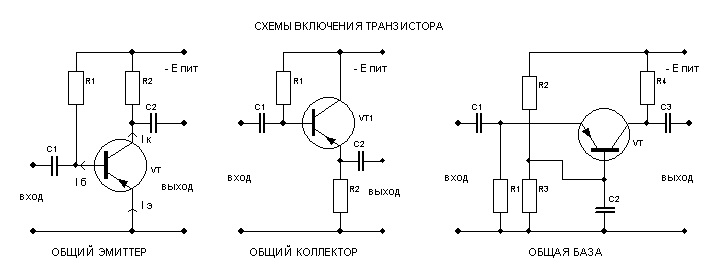

Триггер - бистабильное устройство, строящееся как минимум на двух транзисторах, биполярных или полевых, или даже на лампах. Полевой транзистор с емкостью затвора, это другой тип запоминающих устройств. А на картинке ниже классически триггер на биполярных транзисторах.
    18.5 KB · Просмотры: 6,412

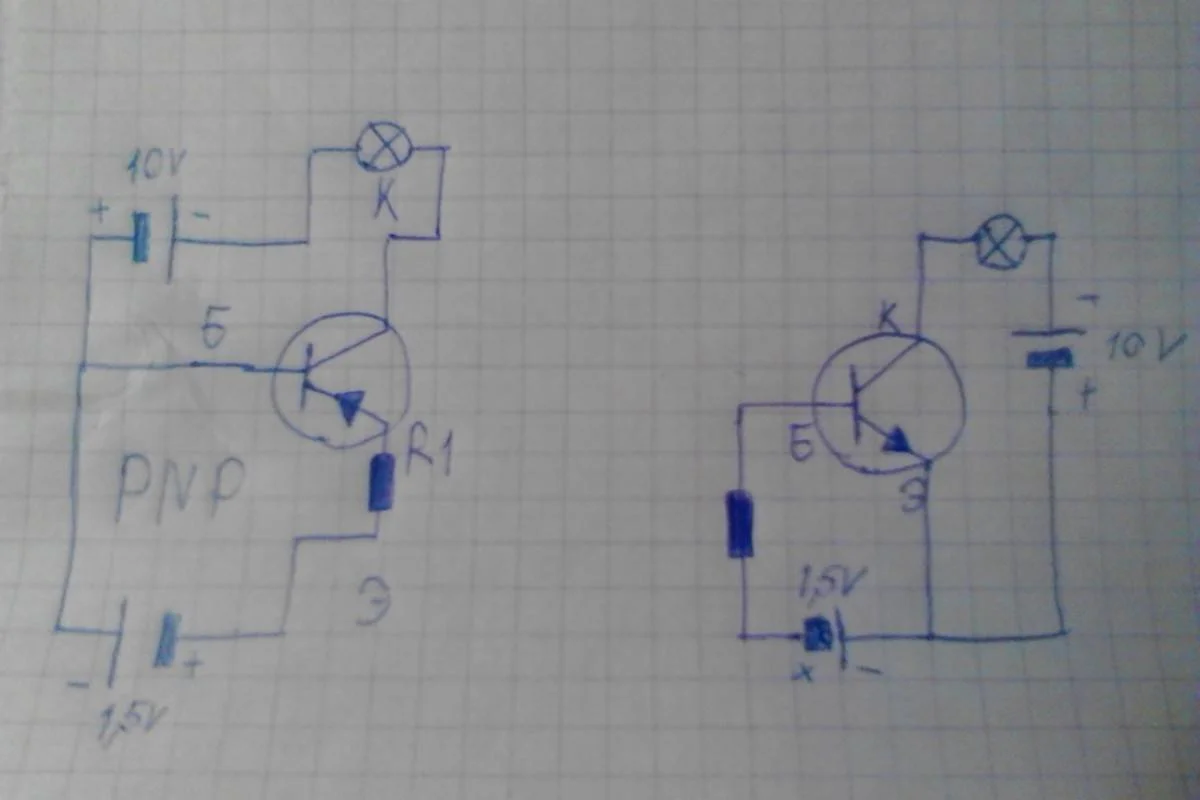

Кстати польевик так включаеться?
    24.2 KB · Просмотры: 159
Э то ж мультивибратор
Где мультивибратор? Какой мультивибратор? Триггер это :) совершенно отличное от мультивибратора (устройства с устойчиво нестабильным состоянием) устройство.

По этим пунктам тысячи книг написаны. Какой смысл перетаскивать их содержание сюда, в форум, когда можно просто взять их и прочитать?
С полевым транзистором в принципе все правильно, только смещение их организовывают обычно включением резистора в цепь истока, а не отдельным источником ЭДС, а нагрузку включают между источником питания и стоком.
