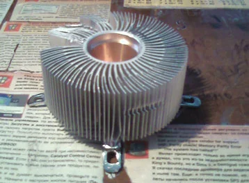

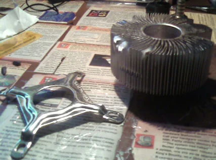

Как выбить медный сердечник?
Здравствуйте!Такая ситуация:взял у друга интеловский радик под свои нужды,вот теперь хочу выбить сердечник,чтобы избавится от крепежа,да и посмотреть что из себя представляет сам сердечник.Как это сделать и можно ли будет его потом вставить обратно?

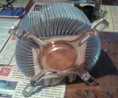

Я должен вас огорчить но сердечник там не медный а омедненный. Он запрессован в радиатор под разными температурами (Сердечник был холодным и суженным а радиатор горячим и расширенным) потом когда температуры уровнялись сердечник оказался очень надежно запрессован внутри и извлечь его не повредив конструкцию будет не реально ИМХО. Я пробовал его выбивать (без результатно) и другого способа как выпилить я не нашел.
Вот фото:

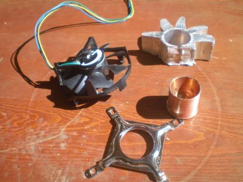

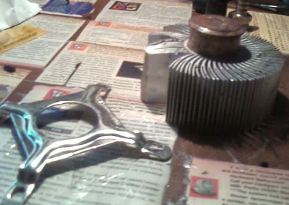

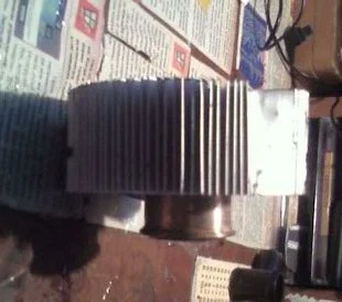

Простите,DDREDD,но я тоже вас огорчу),сердешник легко выбивается-просто для этого надо подержать радик по газ. горелкой около минуты и станет видно,как сердешник сам будет "вылазить" из радиатора.Вот фотки уже оконченной операции.Сердешник специально не доконца вбит,так как-это будующий ватерблок.DDREDD,а скажите пожалуста,что значит "омедненный"(в нете нет конкретной инфы(()

Значит не медный, а только покрыт слоем меди
Нанесение очень тонкого слоя металла способом электролиза , мне так кажется.
Огорчитья Вас собирался только тем что он не медный а не тем что его нельзя вытащить!!! Это раз.
Ну как я вижу на вашем фото у вас извлечь его не повредив радиатор тоже не получилось. Это два.
Это значит что он не из меди а только ей покрыт - причем слой очень тонкий.
Как вы наверное догадались то я его разбирал тоже для СВО и я вам могу сказать, что ничего стоящего из него не получиться.
