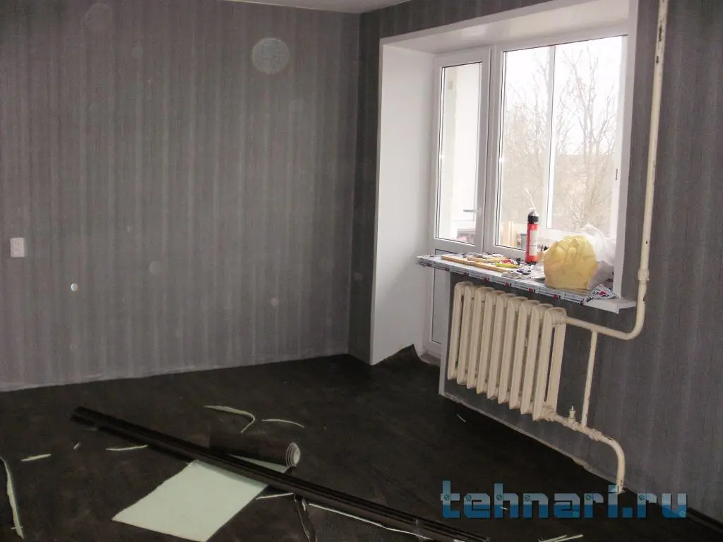

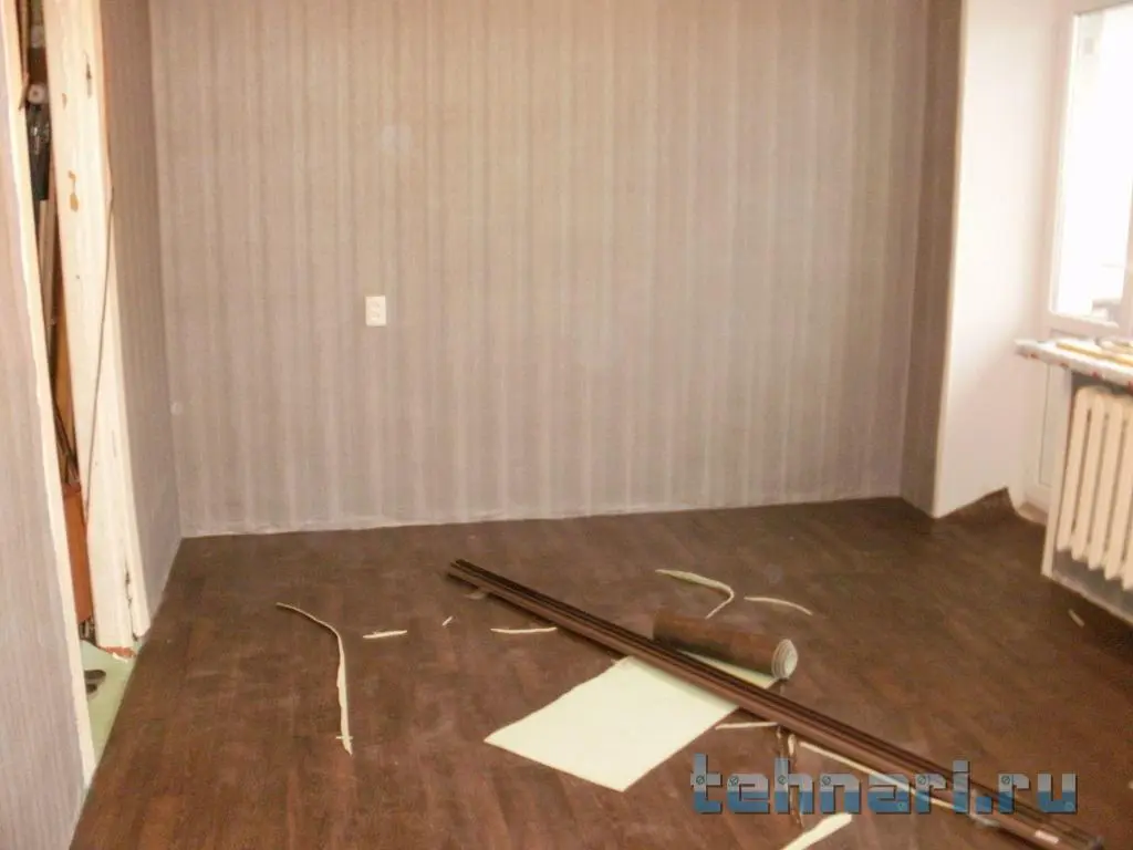

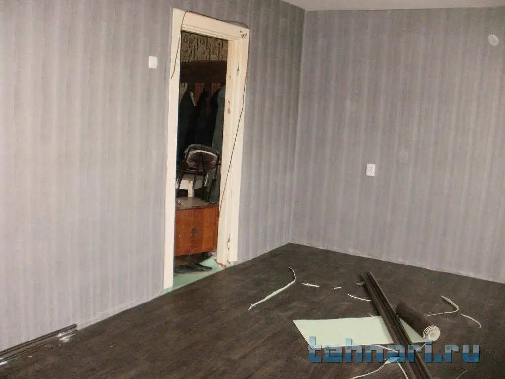

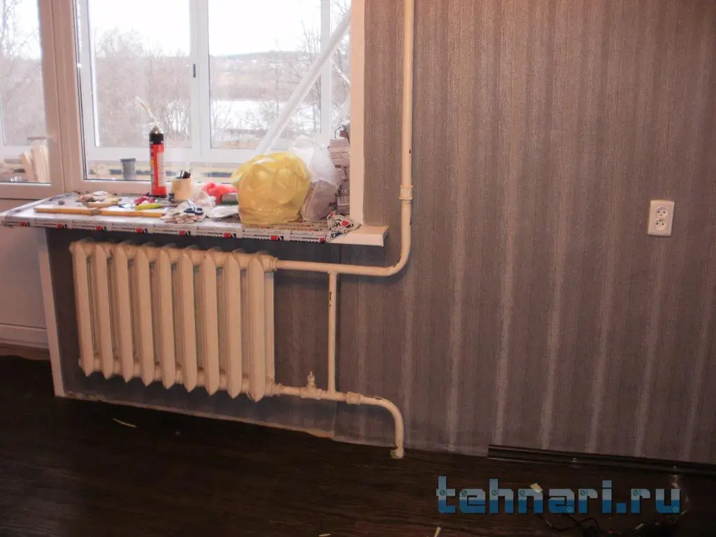

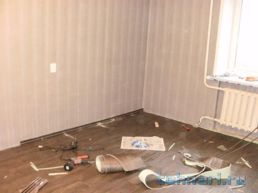

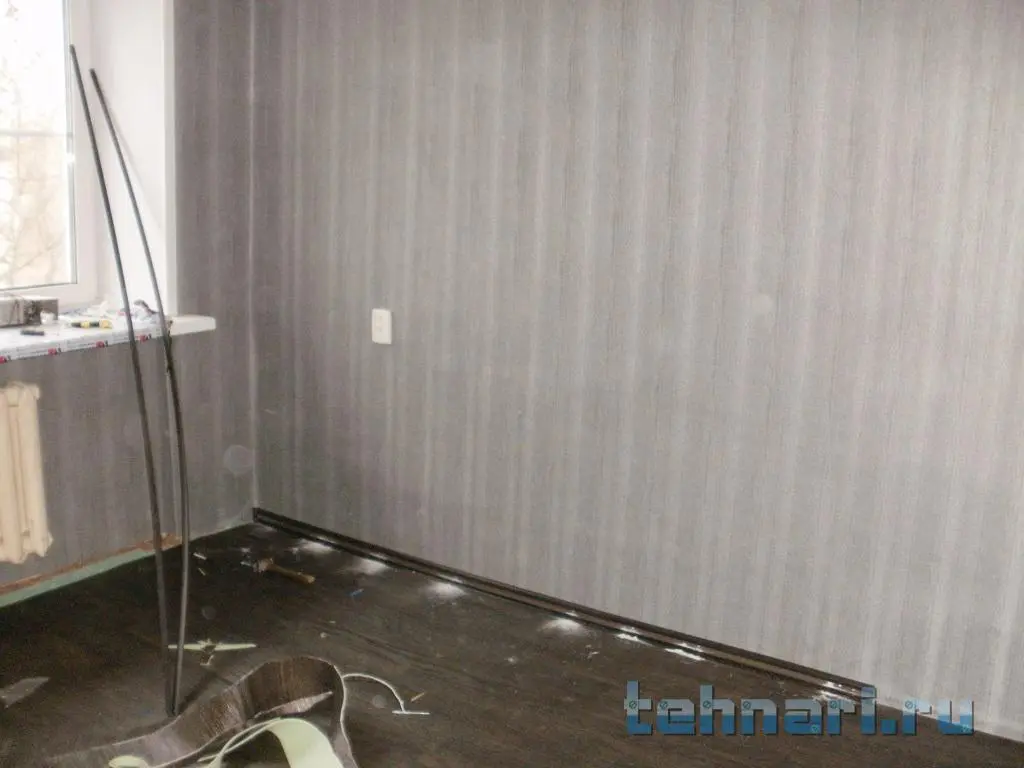

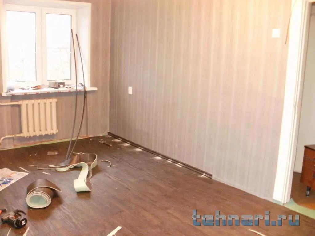

Да не нормально лёг, сегодня подрезал линолеум кое где, вчера ножниц не было))), и 2 плинтуса прикрутил, которые резать не надо, хотел третий прикрутить да чего то дрель выёживаться начала, видать окончательно щётки стёрлись, искрит собака и работает плохо))) В следующие выходные нормальную привезу. А пока надо думать какие решётки ставить в короба перед батареями, с механизмом определился, просто на петлях как шкафчики сделать, а вот сами дверцы прям и не знаю))) Покупные не впечатляют, хочется чего то эдакого))) Пока есть вариант сделать плетение из пеньковой верёвки либо найти какой-нибудь оргалит с узорными дырочками, ну ещё как вариант заказать на лазерной резке вырезать какие-нибудь хитрые рисунки ни фанере, в общем не знаю пока, и в интернете подходящего варианта не нашёл. Ну и кстати как вариант можно подсветить изнутри... только нафига...

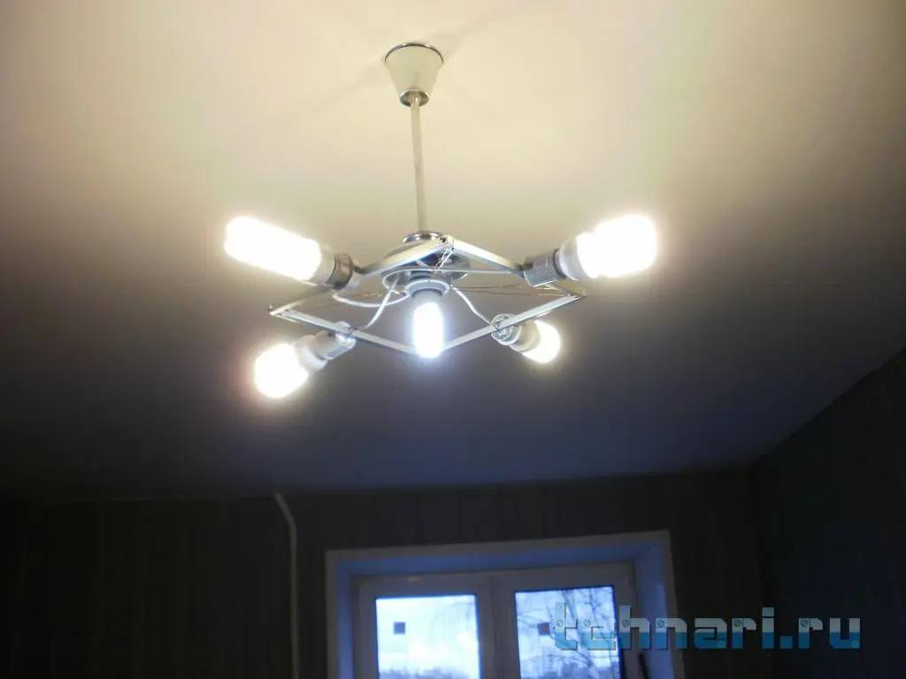

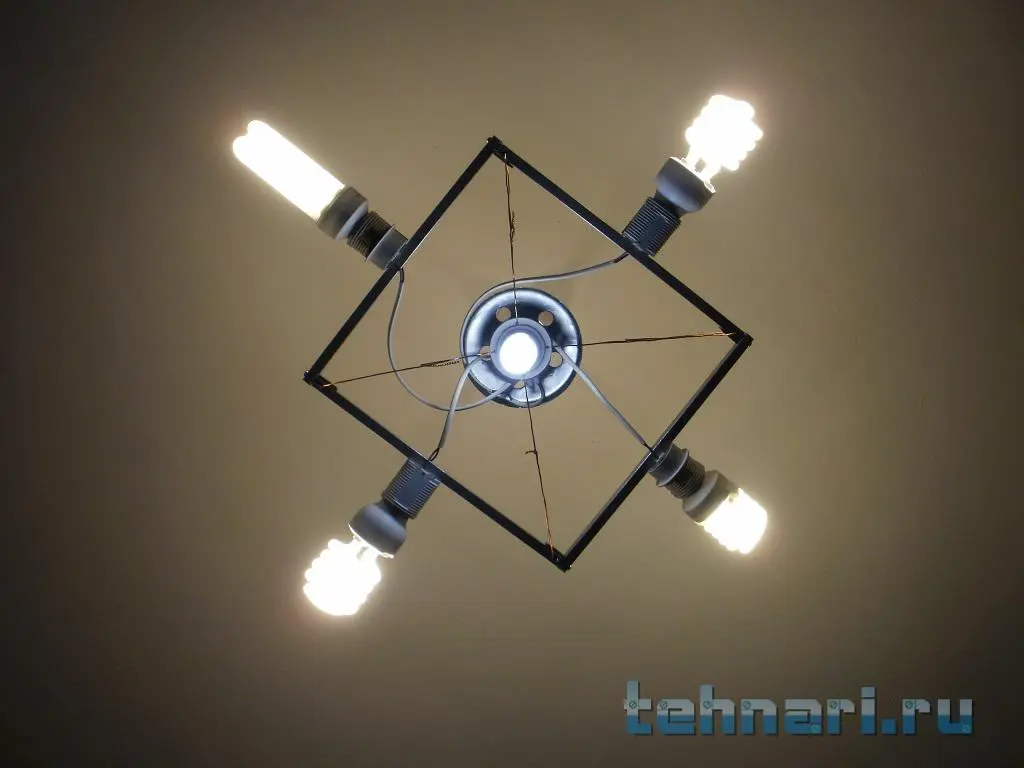

Ну и люстрище моё сфоткал)))

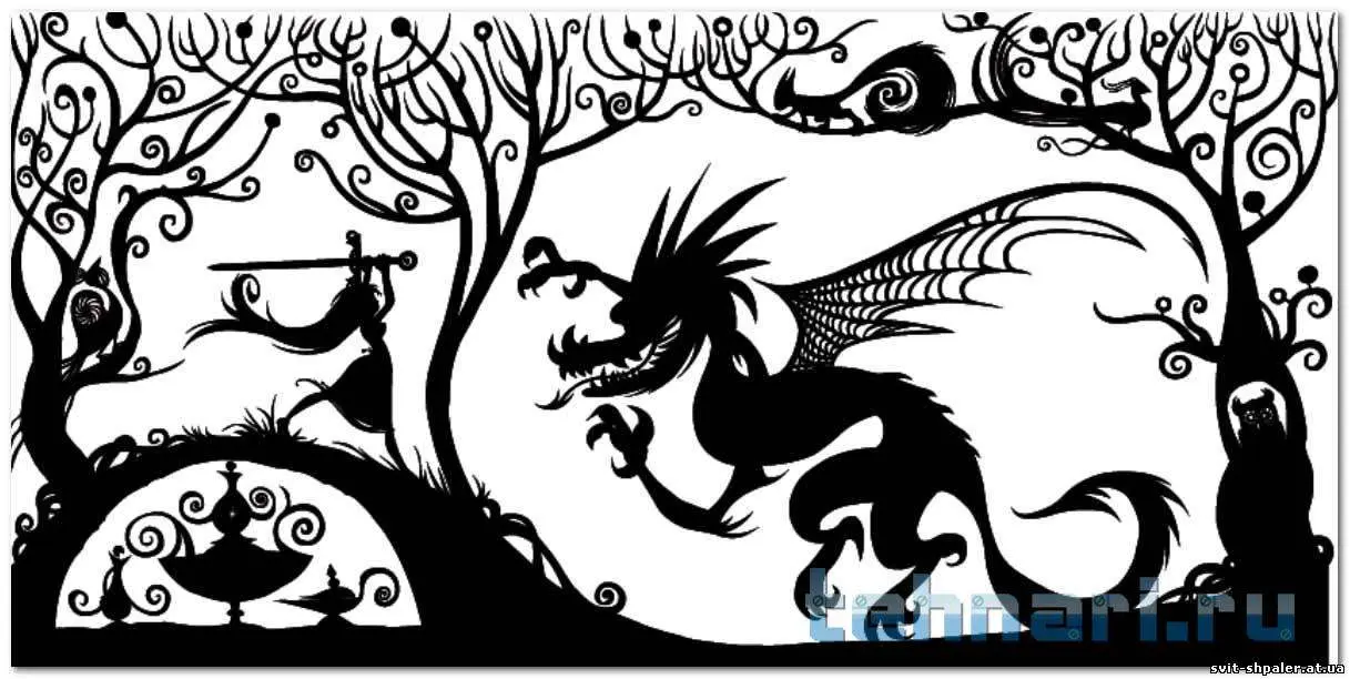

Сегодня поклеили обои на кухне... местами... Незнаю нафига но мать настояла, захотелось вот ей))) А я тем временем таки определился чем закрыть батареи, завтра сделаю короба и измерю размеры. На переднюю часть хочу в лазерной резке заказать два вот таких щита из фанеры, сзади щиты отделать тканью для вышивания, что то типа мешковины, только гладкая и с какой то пропиткой, нашёл по 9р за метр))) И возможно изнутри подсветить тусклой светодиодной лентой без изоляции, на алюминиевых уголках, ибо при включенном отоплении ей и так несладко придётся))) А вот с фанерой надо думать, думаю 4мм толщины достаточно, думаю шлифованную, нашёл "Фанера ФК 4x1525x1525 мм 3/4 шлифованная" по 284р, правда подлиннее возможно надо будет, или таки делать один экран из двух щитов, на одном рисунок кпримеру а второй как шкафчик))) Листы планирую сделать съёмные вообще. И такой вопросик, возможно ли будет красиво обработать фанеру под тёмное дерево, благородного вида? Оно и скроет следы выжигания и под интерьер подойдёт. Заморить там как нибудь или там я не знаю пропитать чем нибудь)))?\
Правда рисунок ещё наверно в вектор надо преобразовывать))) Хотя фиг его знает может и сами сделают))) И ещё если кто то сталкивался, сколько такое может примерно стоить?
Ну и ещё, нет ли у кого ещё подобных трафаретов?

фанеру шлифануть не крупной шкуркой и покрыть морилкой (водная, спиртовая), потом НЕЖНО шлифануть мелкой шкуркой поднявшийся морилкой ворс и покрыть лаком (акрил, дипрессия, масло, алкид), шлифовка и морилка скроет жжёную древесину, можно использовать другие лакокраски, но те - что указал я, ложатся ровно из под кисти, и совсем не советую класть кистью тонированные лаки
лучше всю процедуру сначала отработать на пробниках чтобы не завалить изделие
Спасибо, там уже тогда на месте буду думать когда всё готово будет)))

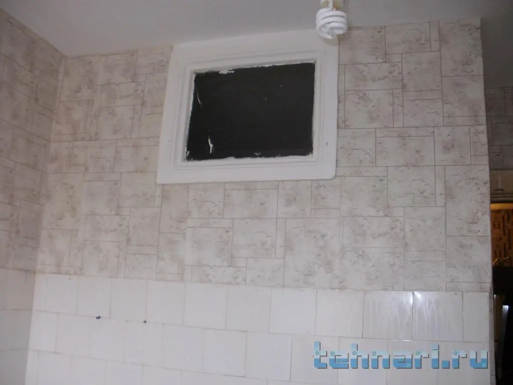

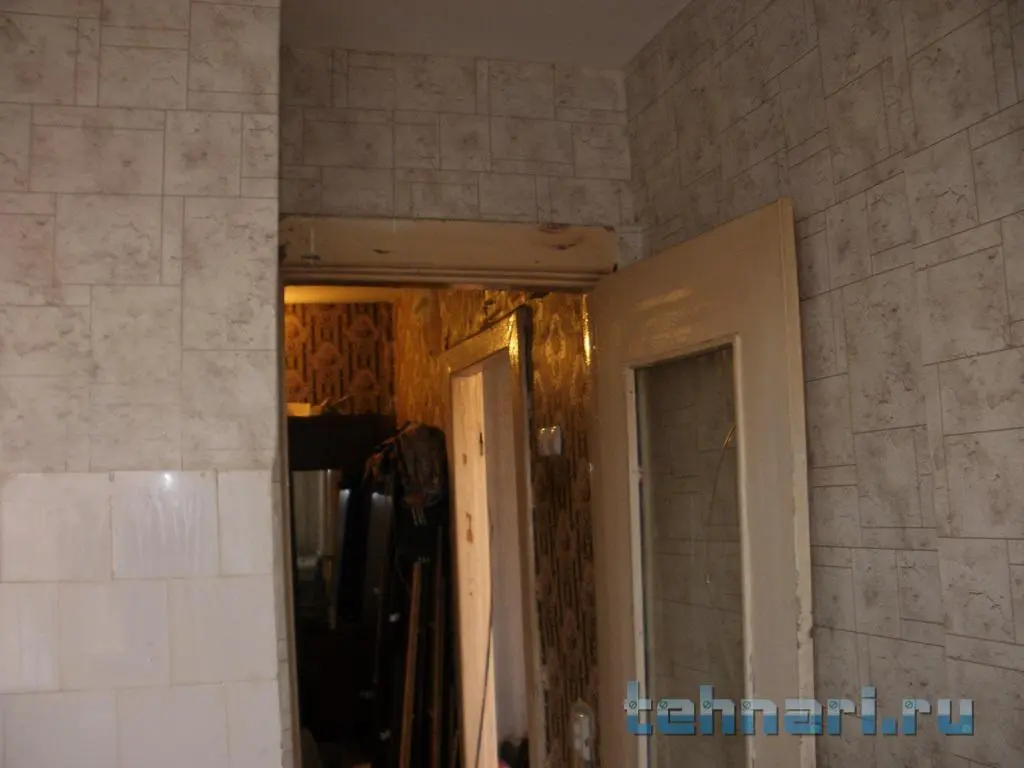

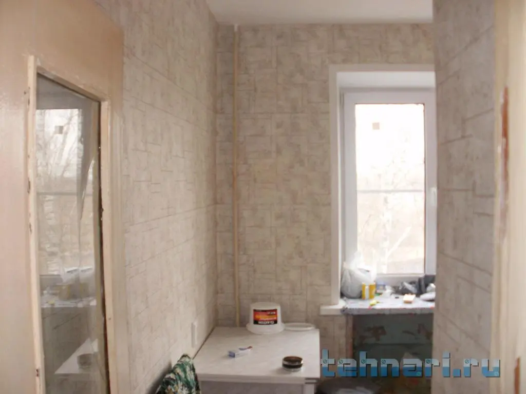

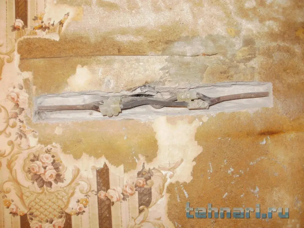

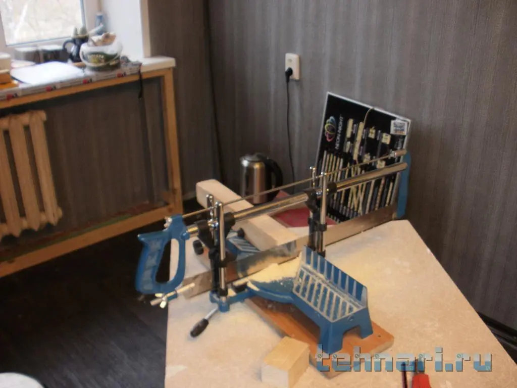

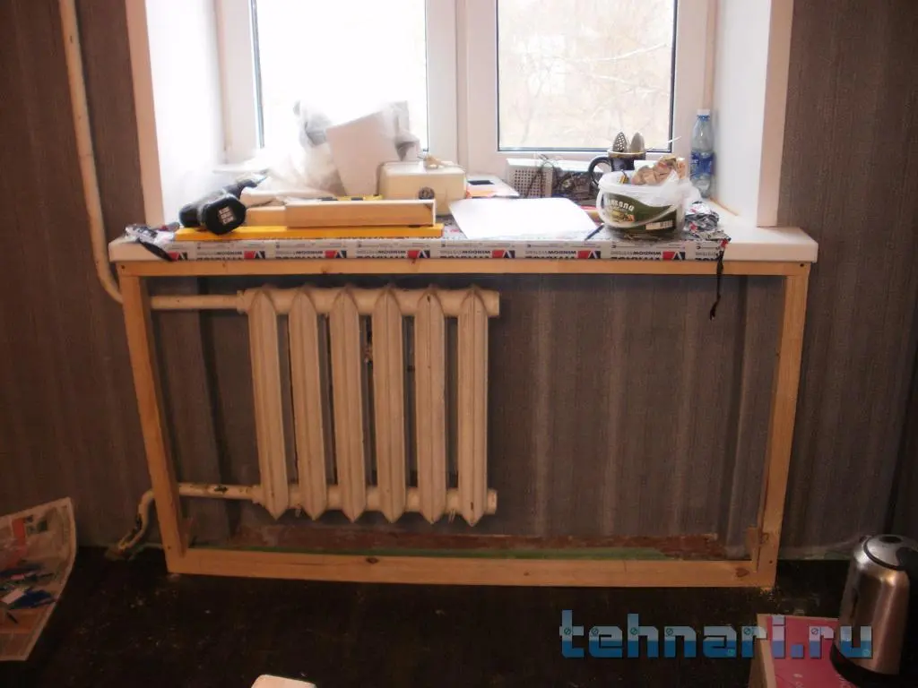

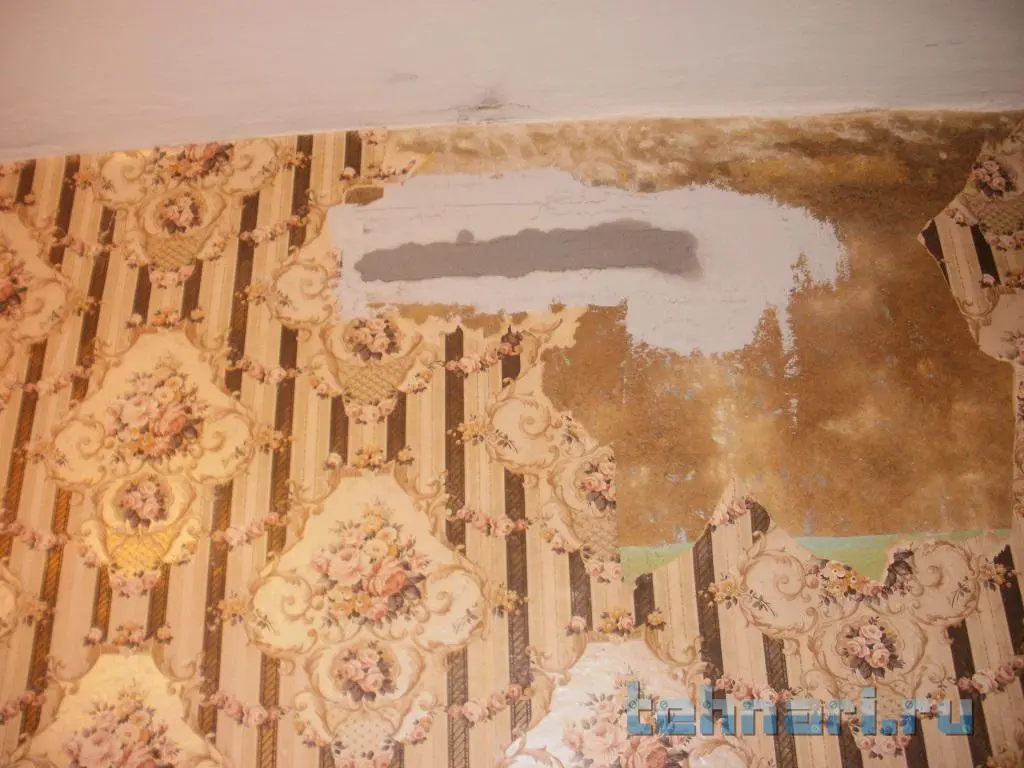

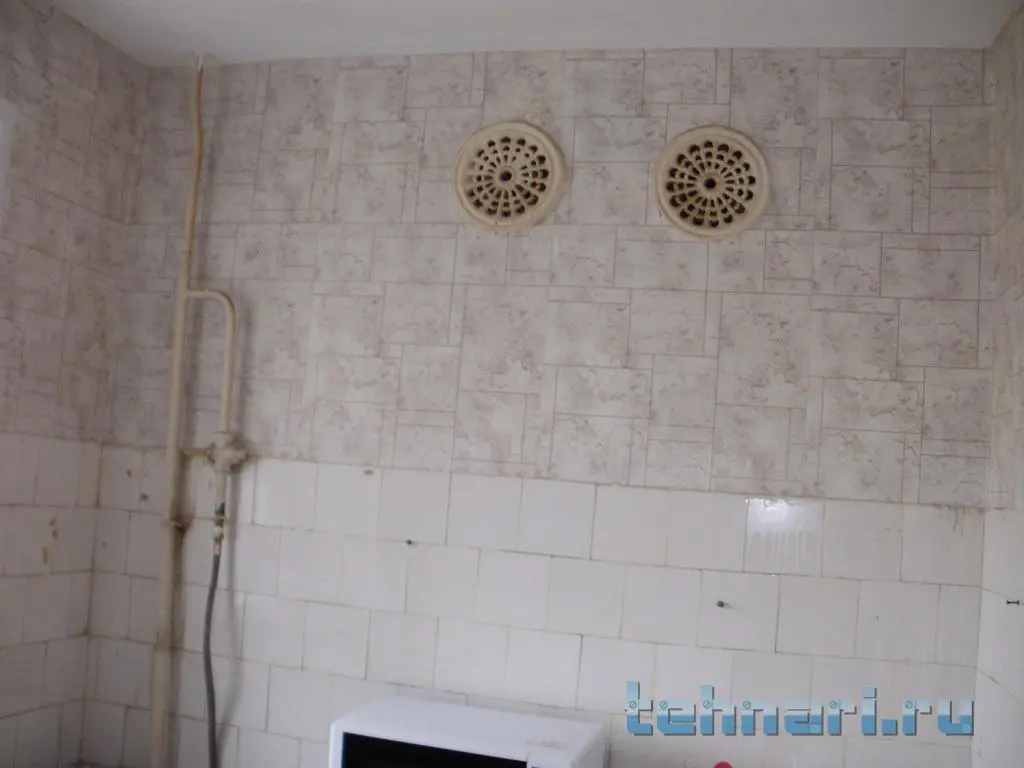

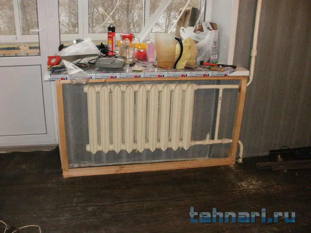

В общем нашёл сегодня таки алюминиевый провод и заделал проводку, правда сначала пришлось повыдалбливать, ибо кусочки торчали очень маленькие, ещё раз убедился в том что такие клеммные колодки не очень подходят для проводки, провода ослабли и один держался на соплях, сделал скрутки, зафигачил в термоусадки и обмотал тканевой изолентой))) Так же сделал каркасы для коробов. Ну и фотки обоев на кухне. А это стусло, которым всё пиляю, кривое шо пипец, но хоть так)))

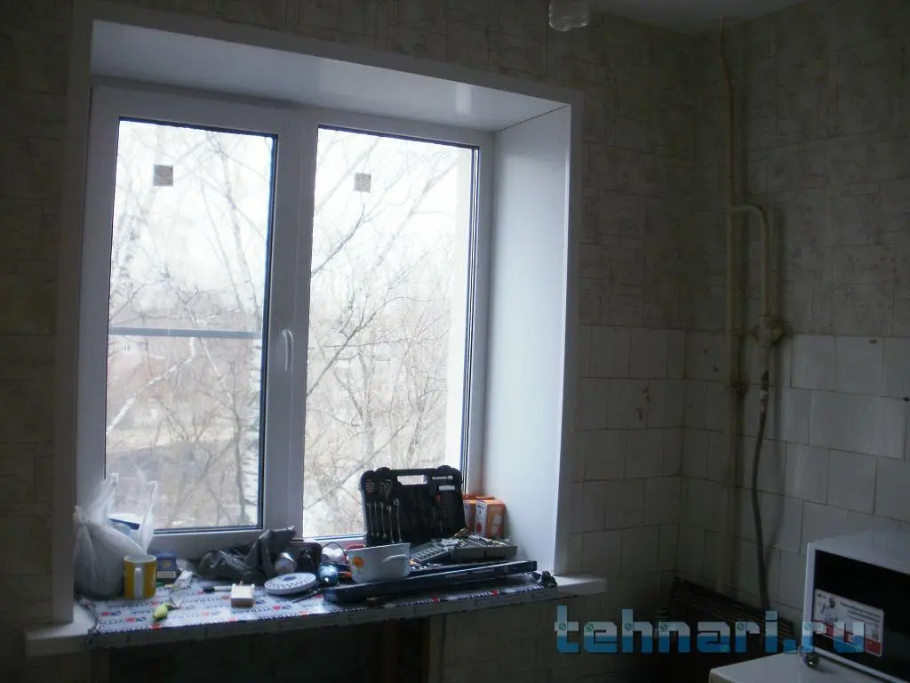

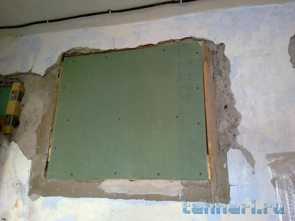

У меня окно в ванную еще больше :D. Для чего оно - загадка на все времена. Когда дойдет очередь до ремонта кухни, заглушу его.
О да, с окном тоже помучился, фото с стороны ванны и кухне. На кухне еще нужно будет штукатурить, когда до нее черед дойдет..

На этой квартире мы это окно кирпичом заложили и заштукатурили))) Слышал что эти окна использовались при строительстве, через них и уличное окно кухни заносили водопроводные трубы, а потом оставляли на случай надобности выбраться из ванной.
