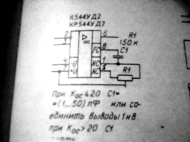

Так будет правильней.
Само собой.цепочку из 10 ом и 0.1 мкф
Ещё 814 и 815 желательно поменять на более высокочастотные
Вряд-ли. Трансформатор имеет 4 обмотки по 28 вольт по 2 А каждая, запараллелил и последовательно соединил..Ну и выходная мощность будет 80 вт.
А как же.Индикатор оставишь?
