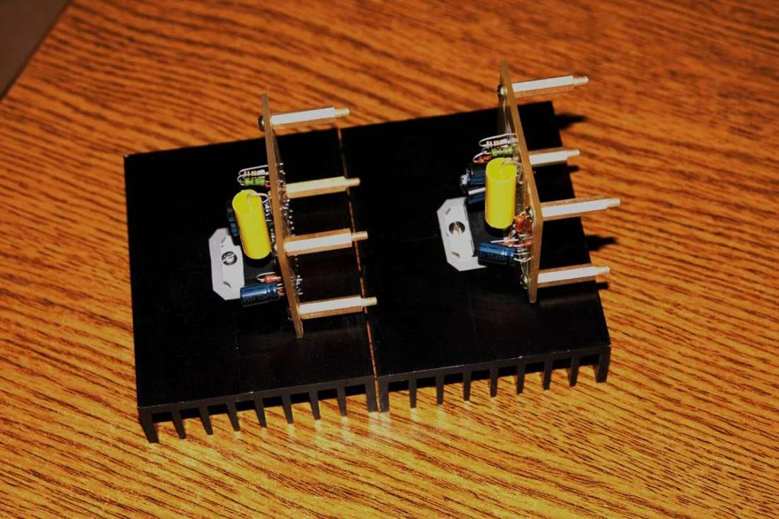

Я принёс несколько фотографий. Итак. Часть вечера я посвятил усилителю. Первая половина дня была занята дозакупкой недостающего на радиорынке. Мелочёвка всякая. Потом выяснилось, что в Леруа есть почти всё, что нужно для корпуса, кроме листового алюминия и толстых пластин на морду лица. Точнее он есть. И даже нужных размеров. Но он, гад, тиснёный. Пародия, короче. Поиски буду продолжать, а с мордой лица решено поступить исходя из ассортимента упомянутого выше магазина. И мысли весьма недурные уже есть. А пока куплен уголок для корпуса, крепёж и зенкер (раньше приходилось обходиться обычным сверлом, а тут решил: пусть будет в хозяйстве).
Ну а это фотографии того, что сделано сегодня:
Под микросхему положен изолирующий теплопроводящий материал (как выяснилось, тончайшая стеклоткань в какой-то типарезиновой пропитке), под винт - шайба-диэлектрик (плохо видно).
Для крепления радиатора гайки не нашлось, и была взята от старого выключателя - квадратная, что для такой конструкции оказалось весьма удобным:
Завтра планирую заняться корпусом, неохота ждать ещё неделю транс.

и что за радиаторы такие? Откуда-то выдраны или покупные?
Радиаторы новые, покупные. Про морду лица пока рассказывать не буду. Пусть отлежится в голове. Надеюсь, что всё получится. Обязательно покажу здесь и расскажу.

все предельно аккуратно, молодец.

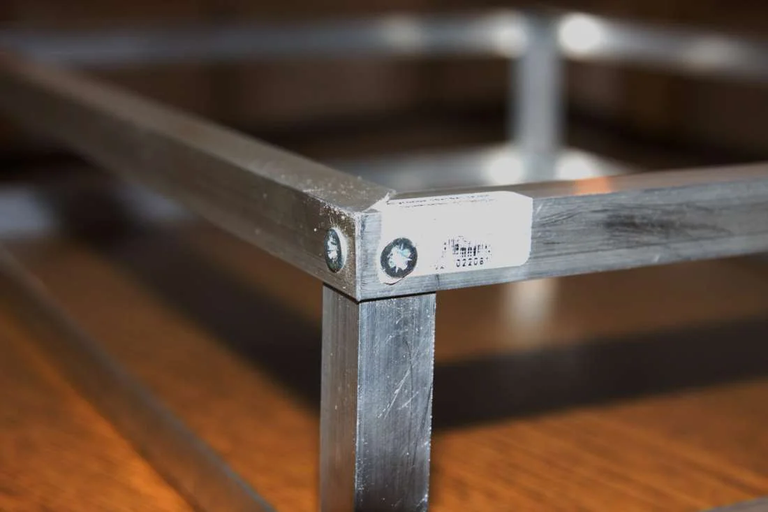

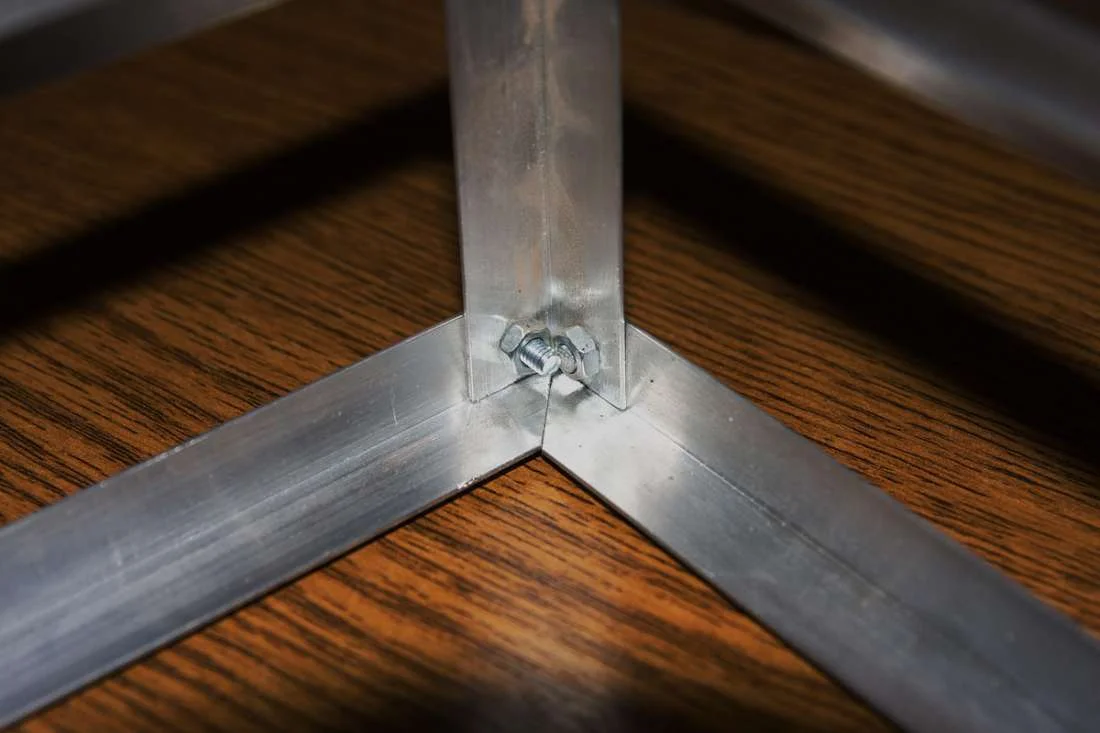

Вторая половина дня была посвящена корпусу. Оказалось, что задача эта не из лёгких - аккуратно подогнать узенький уголок так, чтобы выглядело аккуратно, не кособочилось и не болталось. Пришлось попотеть и постараться. Вот результат:
Это ещё черновая работа. Головки болтов будут спилены заподлицо, кое где необходимо пройтись наждаком.
Размеры таковы: ширина 400, высота 82, глубина 302.
С боков планирую деревянные накладки. Они и дадут недостающие 30 мм.
Проверь замыкание фланца микросхемы на радиатор, при замыкании корпуса микросхемы на корпус получишь очень эффектный врыв.
Проще было нарезать резьбу в радиаторе. :)
Мне кажется проще зенкером сделать углубление и они станут заподлицо, чем стачивать каждый болт. :)
Не вопрос! Но только в том случае, когда позволяет толщина металла. Отверстия раззенкованы, но недостаточно. Сильнее зенковать - "плывёт" вся конструкция. Потому и такой подход.
Нужно было более маленькие болтики брать. У меня так же было с болтиками на 4мм.
Проверь замыкание
Обязательно!
Согласен: многие вещи кажутся проще, когда есть чем реализовать... :) Нарезал бы при наличии метчика М4 (всё-таки хорошо в советские времена в школе учили! - проходили и это), а так нашлась квадратная гайка.
