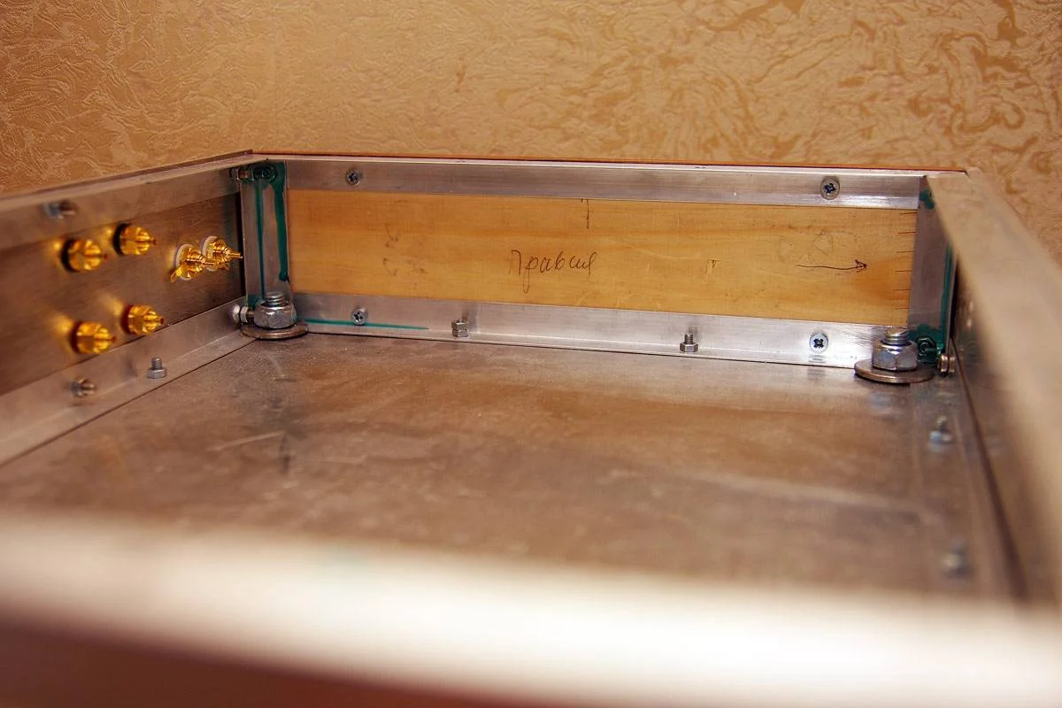

Вчера пришлось адаптировать акустические клеммы к суровым реалиям. Дело в том, что они оказались для крепления в диэлектрик, но не в металл. Вопрос решился установкой на крепёжную резьбу кусочка термоусадки. Вот так теперь выглядит задняя панель:
Проверено: контакта нет :).
После долгих размышлений было решено-таки попробовать супер-клей, выдерживающий усилие 180 кг/см кв. Специально для металла. Думаю, цифра вполне приличная для моих задач. Пробное затягивание до упора болтов крышки к срыву гайки не приводит, что есть успех.
Для пущей надёжности обмазал клеем ещё и сверху. Вот так это всё выглядит. Немного неэстэтично, зато крепко:
