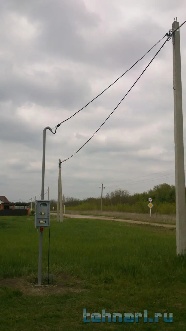

Затем замутил заземление для трубостойки, взял уголок 50*50*2500, заострил с помощью УШМ и начал забивать в землю с лестницы кувалдой.
Подливая водичку все таки заколотил уголок, но немного его помял :))
Затем отрезал УШМ все некрасивости приварил полосу между трубостойкой и уголком, затем подкрасил - красота :)

Ух, молодец, продвигаешься ! Я уголки для контуров заземления забиваю перфом сдс макс :)
Да стараюсь потихоньку. Сейчас решаю вопросы по подведению электричества, вчера отдал электрику тех условия на подключение.
Ну я колотил кувалдой, есть у меня на работе Makita HR4001C, но тяжеловат. Хотя я и не додумался бы котолить перфом - прикольно.
Я ставлю на перф 68 корнку , и забиваю:)
А у меня еще тяжелей , MAKITA HR5211C, и не че вроде нормально забиваю , главное на стремянке стоять устойчиво :)

Сегодня день праздничный поэтому сегодня ничего не делал, но на участок сгонял полить деревья. Приехав с удивлением обнаружил что на участке, на трубостойке, смонтировали счетчик (странно а мне никто не звонил :) )
На некоторых саженцах появились свежие листочки - значит принялись.
а могли и провода со столбом унести. и счёт за это прислать.
хотя это не правильно. клиент должен принять работу, расписаться в контракте.
так и у нас от поставщика, Казбек. это я шучу так.
просто установленный счётчик пломбируется при хозяине, сверяются номер и данные, заносятся в контракт. а то потом расхлёбывать придётся.
и окажется что и счётчик не тот и кабеля метров 300 кинули.
А зачем? Придет счет..
Не, меня ещё не подключили, это только электрики все смонтировали, теперь надо в РЭС пойти сказать чтобы приняли и тогда подключат.
Дорин, кабель у них свой, по крайнем мере у нас в республике так, но не бесплатный )))
Там кроме столба все не мое, я ещё ни за что не платил.
Мы вообще только на словах договорились, я попросил двухтарифный счетчик, оговорили автоматы и розетки и все. Потом мне огласили ценник 9500р оборудование (ящик, счетчик, автоматы, розетки, провод) и 5000р работа + за программирование счетчика (но эту цену я еще не знаю). Я согласился (по телефону) а сегодня обнаружил что все стоит :)
Да не люди проверенные, не одному моему знакомому делали, и все в порядке :)
тогда в порядке, но счётчик осмотри и сфоткай на предмет вскрытия
